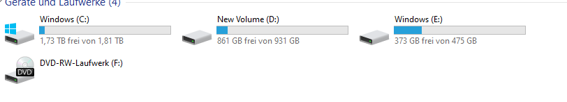

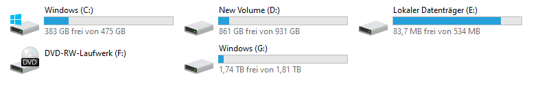

Hier mal zwei Screenshots wie das momentan aussieht:
Auf E: befindet sich irgendwie nichts. Nur ein Steam ordner mit 3 Dokumente, aber der rest ist unsichtbar. Keine Ahnung, was da 400 MB füllt
Das was auf C: ist, ist auch auf G: , deswegen mein Gedanke, dass C: gelöscht werden kann?

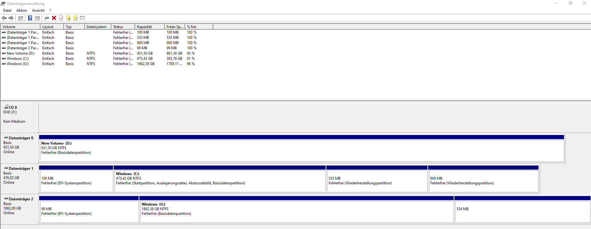

So sieht meine Datenträgerverwaltung aus:

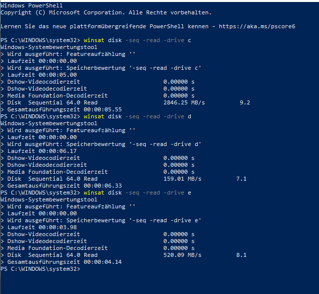

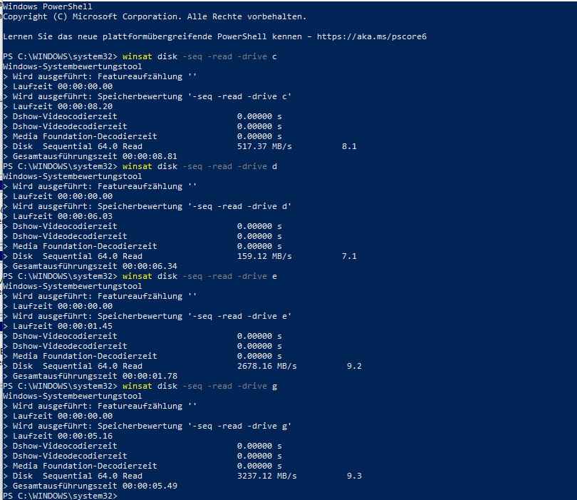

und hier noch die Daten aus Powershell (falls benötigt):

Nach dem Klonen hättest du vom neuen Datenträger (2 TB) booten sollen. Jetzt bootet das System unverändert vom alten (500 GB). Das geklonte System wird nicht verwendet.
Insbesondere musst du im BIOS die Bootreihenfolge umstellen.
Ich würde Datenträger 1 ausbauen und testen ob das System ohne bootet und richtig funktioniert. Dann wird Datenträger 1 wieder angeschlossen aber von Datenträger 2 gebootet. Anschließend werden alle vier Partitionen auf Datenträger 1 gelöscht und eine neue angelegt.
Nein. C: ist das Systemlaufwerk. Es wird verwendet. Windows wird das Löschen aus gutem Grund verweigern. Bootreihenfolge umstellen. Dann wird das jetzige G: zu C: und das jetzige C: zu irgendwas anderem. Dann kann jenes gelöscht werden.

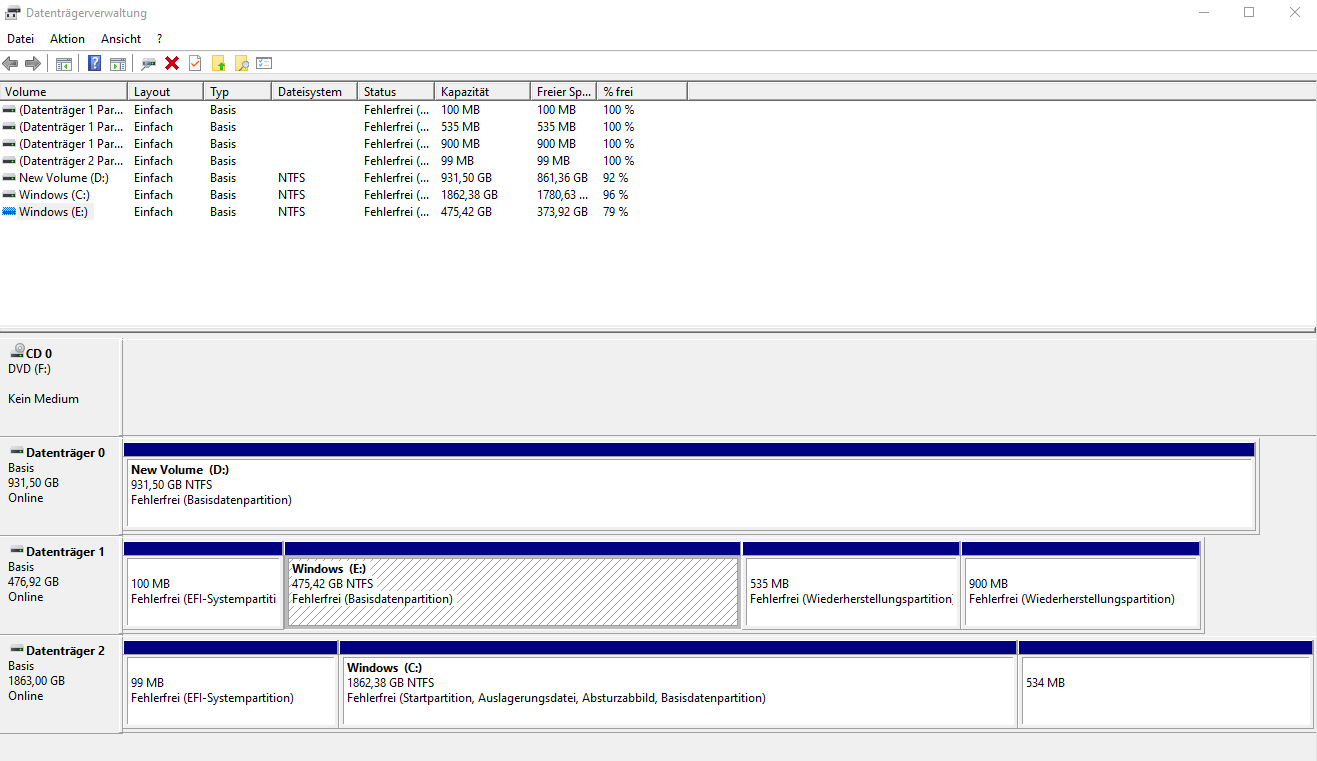

ich glaube, jetzt müsste es stimmen, oder habe ich was übersehen?
Die HDD abklemmen und im Bios die SSD als erste zum Booten auswählen. Dann mal starten und schauen, ob alles läuft.
Danach kannst du dann die HDD wieder anschliessen und alle Partitonen über die Datenträgerverwaltung löschen.
Was mich etwas irritiert ist, dass die 3. Partition auf Datenträger 2 keine Wiederhersellungspartition ist?
Wenn das System ohne Datenträger 1 bootet, dann können alle Partitionen von jenem gelöscht werden.
Reaktionen: BFF
Das sieht nicht danach aus das Du den kompletten Datentraeger 1 auf die neue 2TB geklont hast. @Armenty
Du musst beim Klonen den Datentraeger auswaehlen und nicht die Partitionen.
