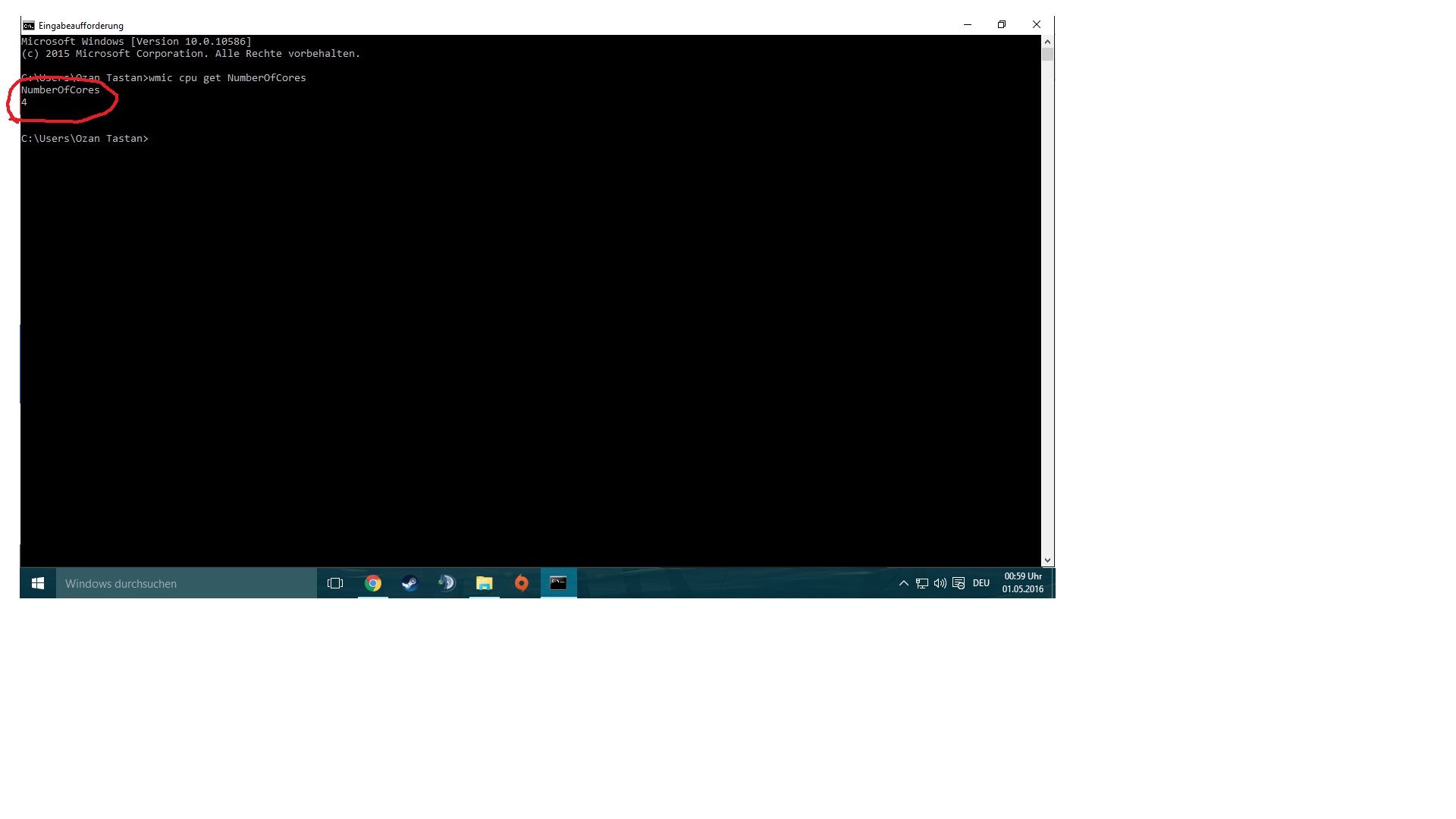

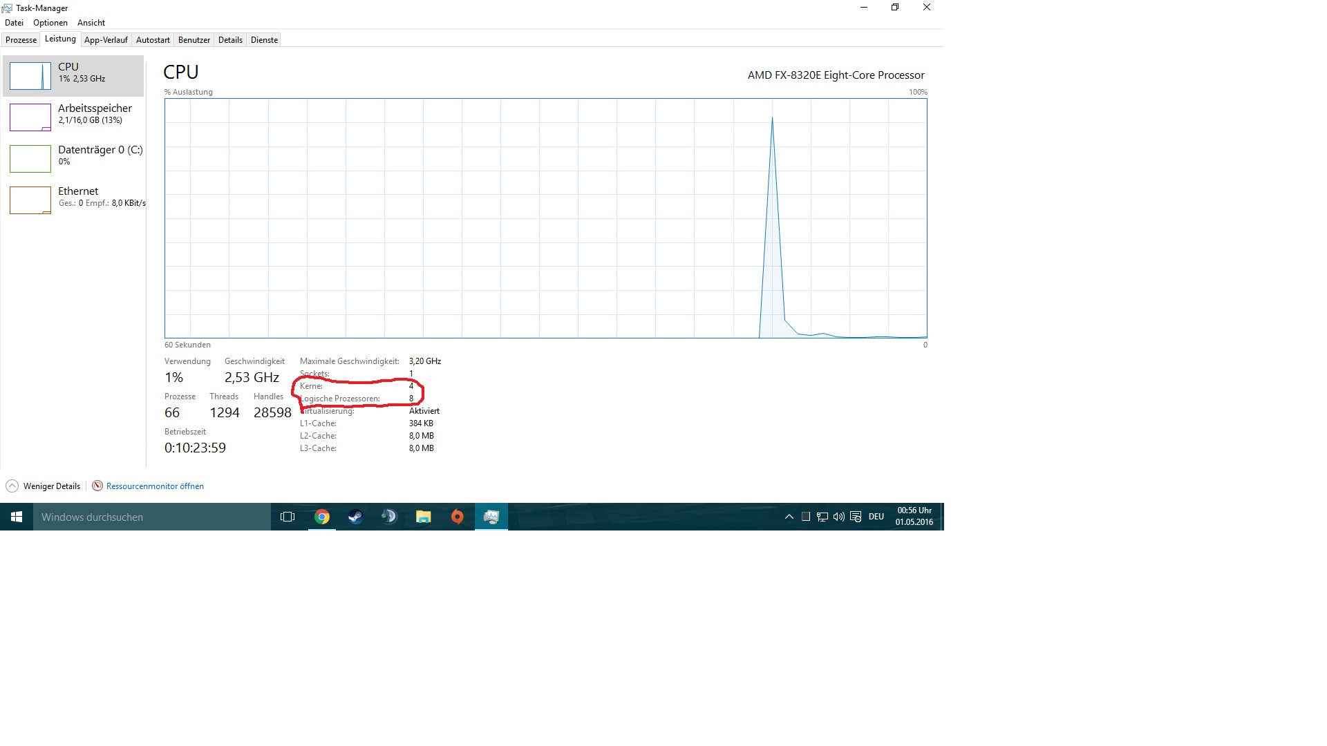

Wenn ich aber den Task-Manager starte und auf Leistung gehe, sehe ich nur 4 Kerne (im Anhang sind 2 Bilder).
Auch wenn ich in die Kommandozeile per cmd gehe und den Befehl "wmic cpu get NumberOfCores" eingebe, sehe ich nur 4 (Anhang). Handelt es sich hierbei um HyperThreading und bin ich einfach nur blöd oder hat man mir da was untergejubelt?
MfG mein name ist nicht Sebastianus

Ist korrekt so....
Alles gut, Deine CPU hat 4 Module, auf der 8 Threads bearbeitet werden können. Genau das sagt auch der Taskmanager: 4 Kerne, 8 logische Prozessoren. ;)
Der Eingabeaufforderungsbefehl zählt die 'echten' Kerne bzw. Module.
Beim FX 8xxx ist es ähnlich wie bei Intel mit HT.
Also 4 Echte Kerne.
Alles richtig so.

Es sind 8 echte Kerne die sich zu zweit ein Modul jeweils teilen....
Es sind 8 echte Kerne. Warum die Aufteilung gemacht wird ist eine gute Frage.
Es sind wirklich 8 echte Kerne, nur eben 4 Module je zwei Kerne.
Das Problem daran ist, das AMD mit der Bulldozer Architektur mist gebaut hat und nicht alle Kerne gleichzeitig voll fahren können. Das ändert sich erst wieder mit der ZEN Architektur, die bald erscheinen soll.
Das SMT bei AMD in den FX prozessoren arbeitet anders als das bei Intel. Man hat fast 8 echte Kerne, nur teilen die sich die FPU, wie Olli schrieb. Dadurch gewinnt man aber mehr Leistung als bei rein virtuellen Kernen wie sie Intel hat, da die FPU nicht bei allen Aufgaben ausschlaggebend für die Performance ist.
