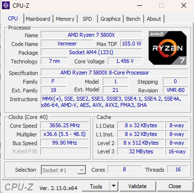

Ich habe vor kurzem eine neue SSD eingebaut. Davor habe ich aber auf der alten SSD Windows zurückgesetzt um alle Spiele und unnötige Dateien zu löschen. Nach dem Einbau habe ich gemerkt, dass die CPU als AMD Ryzen 7 5800x angezeigt wird, obwohl ich einen AMD Ryzen 7 3700x verbaut habe.
Ich habe daraufhin bereits versucht den Chipsatz zu updaten, Das neuste BIOS-Update (5013) zu installieren und sogar im Geräte-Manager die Kerne zu deinstallieren und durch ein Neustart des PCs wieder neu updaten zu lassen. Leider alles vergeblich.

@SleXx Du bist dir ohne Zweifel, vollständig und absolut sicher, dass Du eine 3700X verbaut hast?
Egal ob die Frage mit ja oder nein beantwortet wird, bau den CPU-Kühler ab, mach die Wärmeleitpaste runter und guck auf den Prozessor selbst. Da steht alles drauf.
Es ist zu 99,99999999999999999999999999999% ausgeschlossen, dass Du einen 3700X hast.

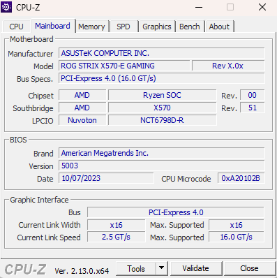

Welches BIOS ist genau installiert? Wenn es ein älteres ist, kann man vielleicht gleich mal ein aktuelles installieren.
ROG STRIX X570-E GAMING BIOS 5013 ist installiert.
Aber das kann doch nicht sein das ein 5800X verbaut ist, wenn ich auf der Kaufrechnung die andere CPU stehen habe und vor dem Einbau bzw. Windows Reset ja die richtige angezeigt wurde.:confused_alt:
@DannyA4 Achso ja, tut mir leid dann habe ich mich verguckt.😅
5003 ist installiert habe nochmal im Bios nachgeschaut
Es ist schon so wie @Zer0DEV schreibt, wenn im BIOS diese CPU angezeigt wird, wird sie ziemlich sicher auch drin stecken.
Allerdings kann so ein BIOS auch "spinnen".
Daher würde ich zumindest ein aktuelles BIOS installieren, kann nicht schaden.

@DannyA4 Hatte schon auch das ganz neue BIOS installiert gehabt. Wurde mir auch die falsche CPU angezeigt.
Naja wenn es sonst nix gibt was ich machen könnte muss ich wohl unterm Kühler nachschauen.

Moin,
kennst du das wenn man mal wieder eine Jacke oder Hose anzieht die man schon Monate nicht mehr an hatte und da plötzlich ein 20/50€ Schein drin steckt :) so in etwa ist es jetzt bei dir :D
Also wenn nach dem Bios Update + Reset immer noch der 5800X angezeigt wird, sind Anzeigefehler quasi ausgeschlossen und du solltest dich einfach daran erfreuen ;-)

Die CPU hat sich weiterentwickelt :evillol:
Reaktionen: gencman, SFFox, dermatu und 5 andere
Mach halt mal einen Cinebench Lauf, das Ergebnis wird nicht lügen :-)

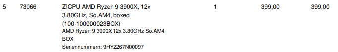

Goltz schrieb:
Zeige doch mal die Rechnung.
Tatsächlich sogar ein Ryzen 9 3900x...ABER mir ist was eingefallen...
Ich habe mal vor ca. 3-4 Jahren die Pins meiner CPU verbogen und dann zu einer "Reparatur" geschickt. Es könnte möglich sein das ich vielleicht eine andere CPU wiederbekommen habe und nicht drauf geachtet hab.:hammer_alt:
