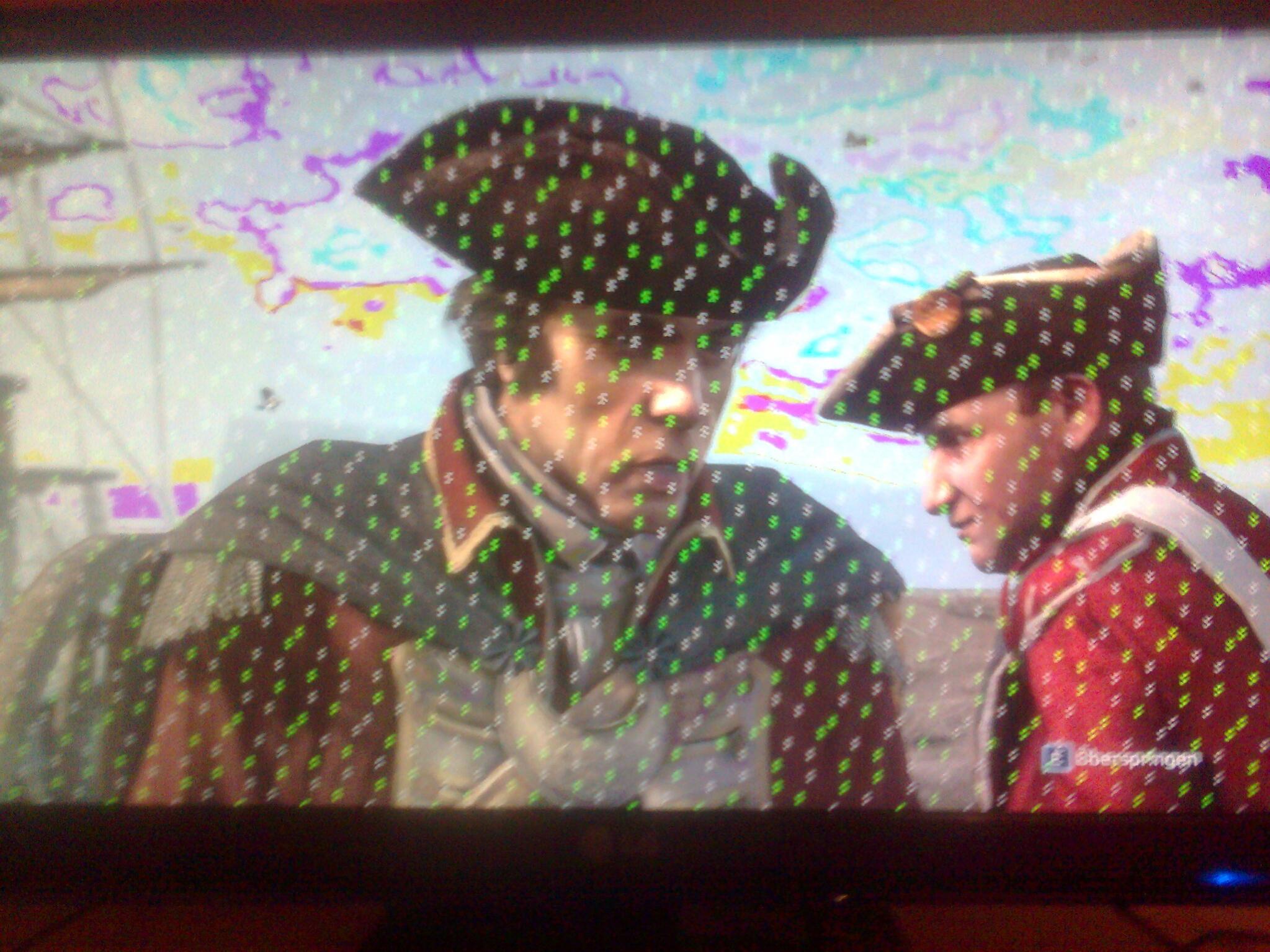

Ich finde das ganze extrem seltsam.
Ich habe auch eine GTX570, ein Kumpl von mir auch.
Ich habe auch eine Artefaktbildung bei Farcry3, er bei Future Soldier.
Vielleicht liegt es auch an der Baureihe oder Revision des Chips?
Das hoffe ich zwar ausschließen zu können, aber man weiss ja nie.
Hast du dich mal an nVidia gewandt und gefragt, ob da was bekannt ist?

Ich habe hier mal ein Foto.
Oh ist klein geworden ich schick nochmal ein neues
So nochmal das Foto aber das wirklich eine Miese Qualität.
Ja habe ich Assassins Creed läuft mit 70° durchgehend, Future Soldier mit 72° und Battlfield 3 mit 80°

So habe den Support angeschrieben und das Beweis Foto mit eingefügt wenn ich eine Antwort bekomme melde ich mich.
Sagt mal, könnte es nicht auch eine fehlerhafte Firmware auf der Graka o.Ä. sein?
Die Artefakte sind ja immer exakt gleich und haben ein Muster, normale Artefakte bei defekten Chips müssten doch viel mehr random sein?!
Es kann ja sein dass es ein Fehler (VRAM kaputt oder dergleichen) ist, der periodisch auftritt (alle 3 Rechenvorgänge bspw.) und deswegen es ein "Muster" ergibt.
Es muss ja nicht unbedingt willkürliche pixelfehler als Folge haben.
hm, ja, das wäre wohl eventuell möglich...
Wobei das doch dann aber eigentlich in jedem Spiel auftreten müsste, wenn tatsächlich ein paar Pipes gegrillt sind o.Ä.?!
Hmm ich denke, dass das damit zu erklären ist, dass jedes Spiel anders programiert ist (auch wenn als Schnittstelle natürlich DX/OpenGL vorhanden ist).
Metro läuft ja bspw. viel besser auf ner AMD als auf ner Nvidia - auch wenn die Nvidia im "Normalfall" gleichschnell/schneller ist.
Spiel XY lastet also Cluster/Recheneinheit XY besser/anders aus.

Mich hat's auch gewundert die Pixel sind jedes mal gleich
