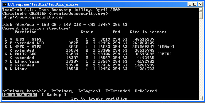

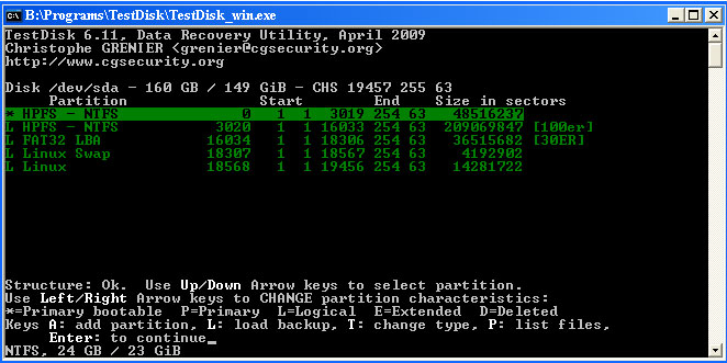

Hallo Zusammen,

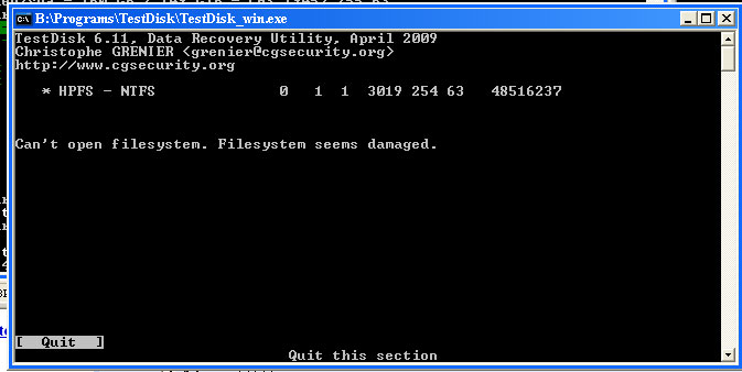

ich habe hier ein defektes Dateisystem, auf das ich auch schon TestDisk losgelassen habe, allerdings ohne Erfolg. Ich bin mir aber nicht sicher ob ich alle Möglichkeiten voll ausgereizt habe um doch noch an die Dateistruktur zukommen.
Im Anhang findet ihr die Screenshots die Fiona gerne zur Analyse benutzt.
Was ebenfalls zu "Can't open filesystem. Filesystem seems damaged" führt ist: Advanced->Undelete
Mit PhotoRec habe ich zwar bereits die Daten auf eine weiter Platte kopiert aber Daten Ohne Sinnvolle Ordner und Dateinamen sind recht unkomfortabel.
Habe ich noch ein Chance an die Struktur zukommen?
Beste Güße, Alex.
//edit: es geht mir um die Primary Partition, die anderen beiden konnte ich problemlos per TestDisk wiederherstellen.

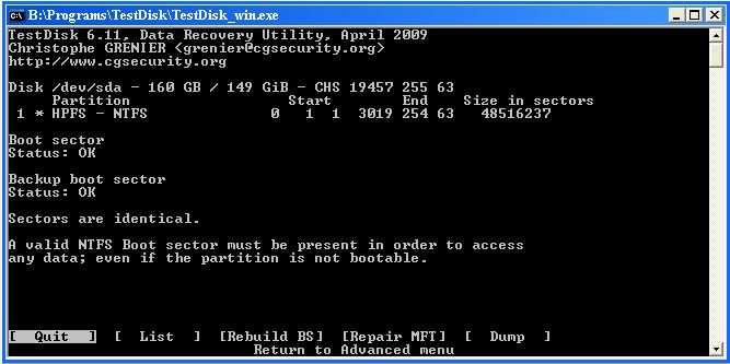

Testdisk findet auf dem ersten Blick nichts zum reparieren.
Daher Partitionstabelle ist und Ordnung und Bootsektor wird als gültig angezeigt.
Mache aber dennoch mal eine Diagnose des Bootsektors ob es hilft und deine Daten anzeigt;
Bestätige mal in Testdisk durch, bis du das Menü Analyse siehst.
Bestätige aber nicht bei Analyse sondern bei Advanced!
Bestätige bei Boot und gehe auf Rebuild BS.
Hinterher zeigt Testdisk dir das Ergebnis an.
Wenn Testdisk zu lange sucht (mehr als einige Minuten, teile es mit.
Hinterher solltest du das Menü List sehen.
Gehe mal da drauf und teile mit, ob deine Daten oder wieder eine Meldung angezeigt wird.
Gehe dort erstmal nicht auf das Menü Write, um keine Änderungen vorzunehmen.
Teile es mit.
Ansonsten würde es nach einem beschädigten Dateisystem aussehen.
Checke es erst mal gegen, indem du in Testdisk auf das Menü Advanced / Boot auf Repair MFT gehst.
Teile mal mit was dort steht.
Nimm dort bitte auch keine Änderungen mit y drücken vor, sondern teile es mit.
Bitte bedenke, Änderungen am Dateisystem sind gefährlich und können das Problem vergrößern.
Daher nur mitteilen.
Bei dir geht es in erster Linie mal darum deine Daten zu sichern und dann könntest du es mit chkdsk /r probieren deine Dateisystem zu reparieren.
Viele Grüße
Fiona
vielen Danke für deine Antwort!
Für Rebuild BS hat Testdisk ein ganze weile gebraucht, mehr als 5 Minuten bestimmt. Als ich dann auf list gegangen bin, kam wieder die Meldung "...Filesystem seems damaged."
Repair MFT führt zu "MFT and MFT mirror matches perfectly". Ich bin mir aber nicht sicher ob hier vor einger Zeit nicht schon Änderungen mit "y" bestätigt habe.
Was meinst du mit Daten sichern? das was ich mit PhotoRec schon getan habe oder eine Art RawImage der Platte ziehen.

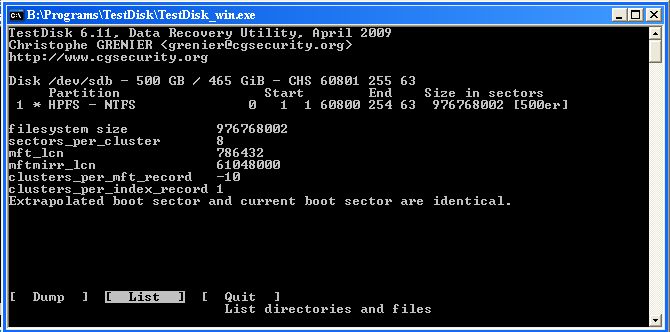

Zu allem übel habe ich hier noch eine Platte mit ähnlichem Problem:
Repair MFT führt zu "MFT and MFT mirrir are bad. Failed to repair them"
Rebuild BS führt zu Screenshot 2.
list führt zu "No file found, filesystem seems damaged"
beste Grüße, Alex
