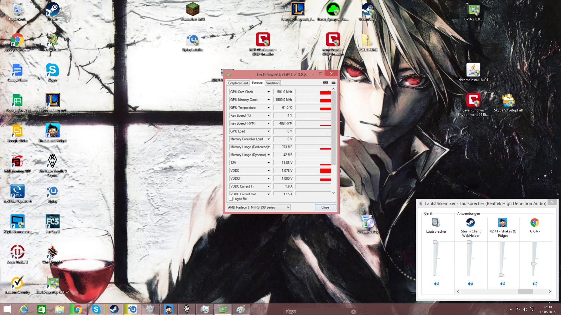

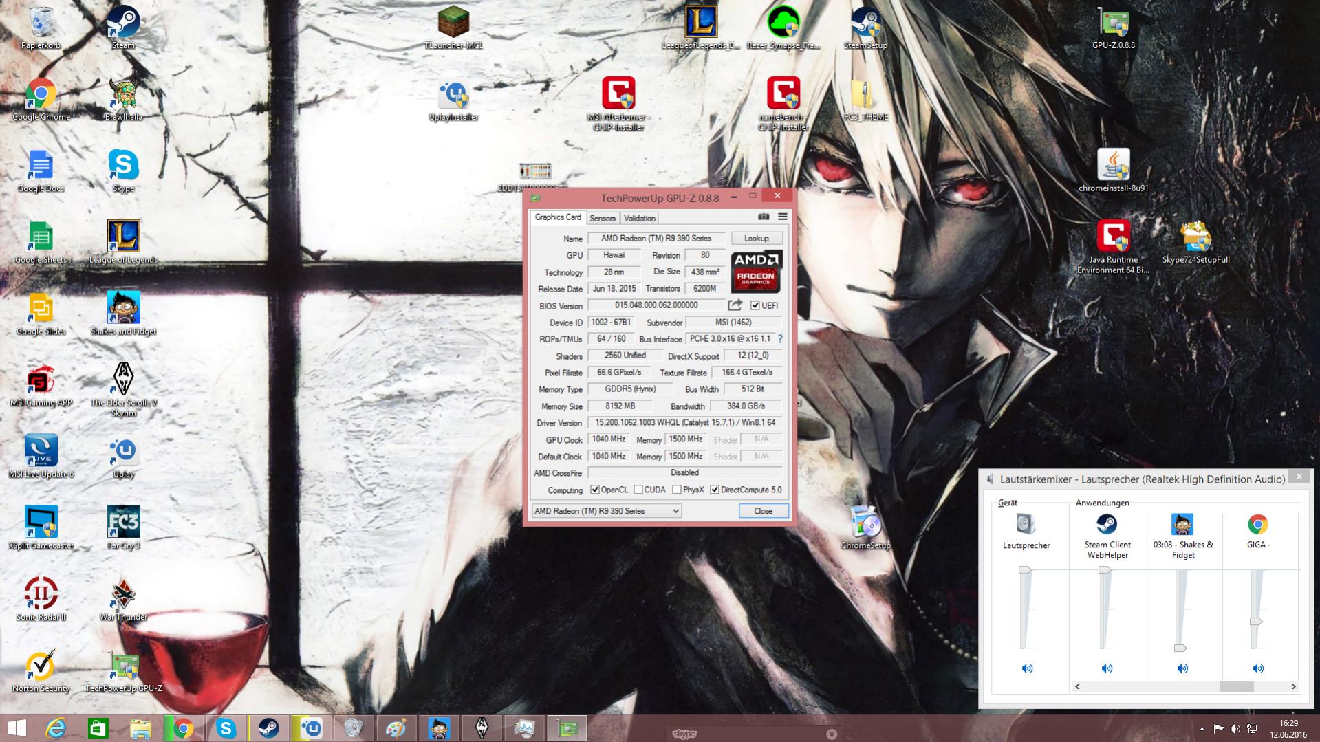

Gpu-z Screens wäre nebenbei auch hilfreich, ebenso paar Ingame werte von Takt und Speicherauslastung von CPU und GPU.
CPU- und GPU-Taktung und ebenso Auslastung via Tool ingame anzeigen lassen.

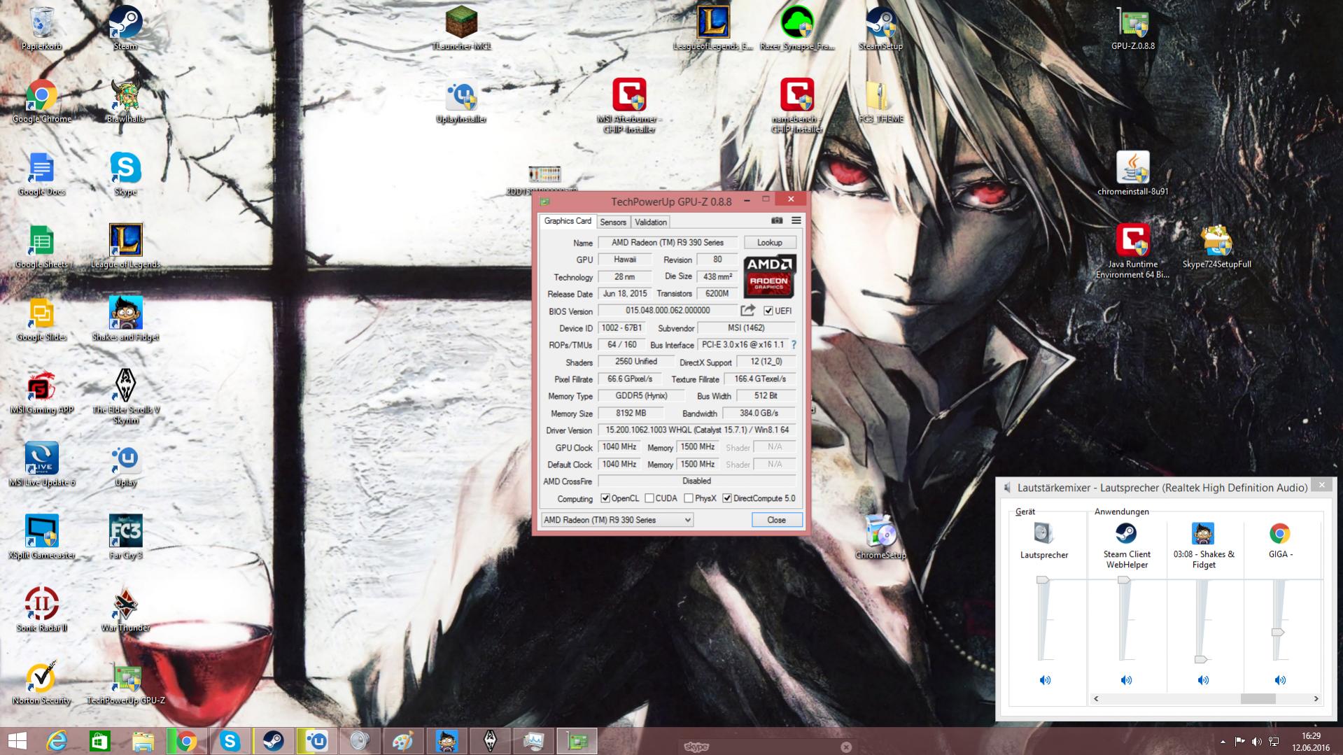

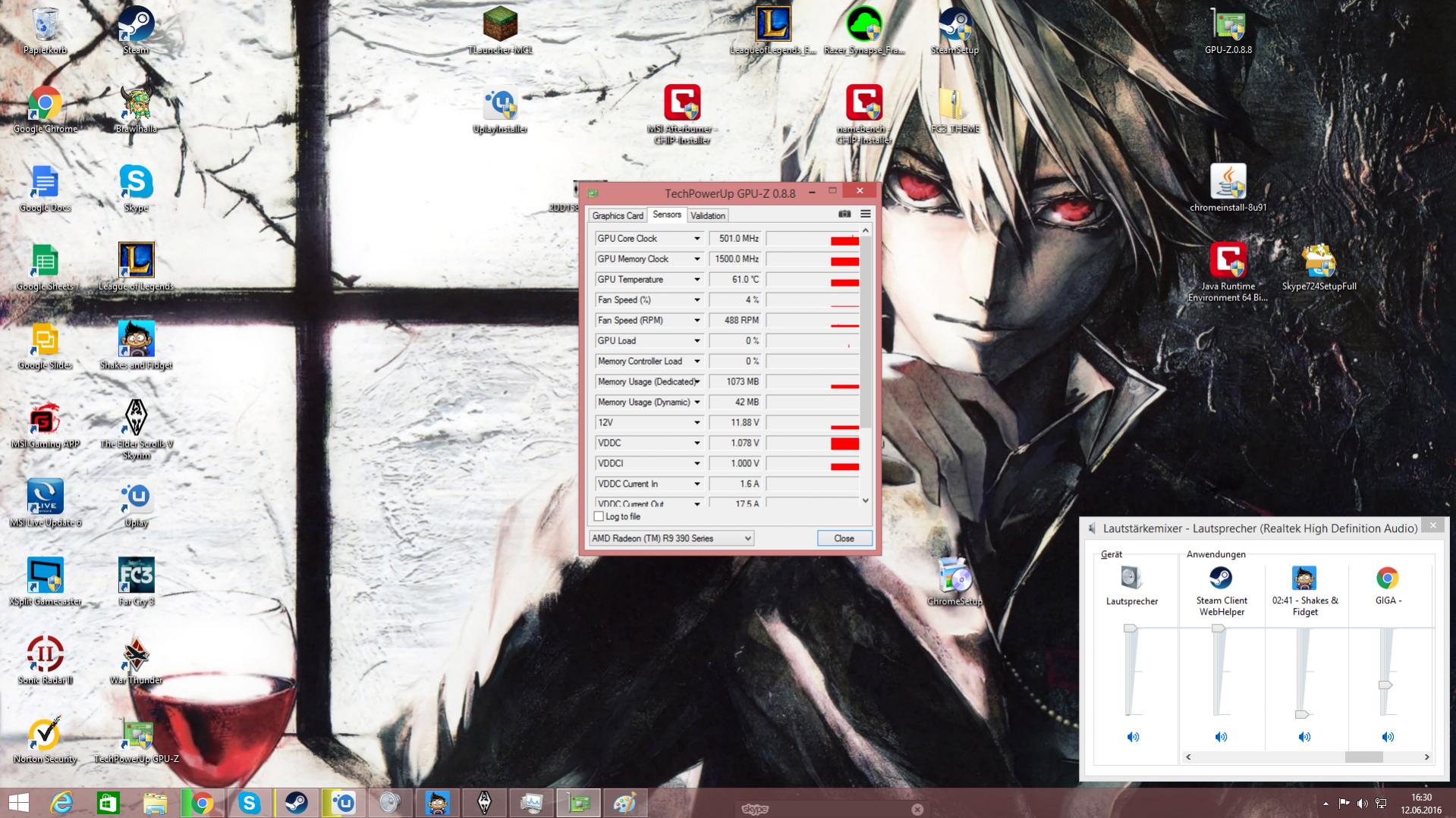

Mit dem MSI afterburner steht das die Side by Side konfiguration ungültig ist graphics card.jpg sensors.jpg
hier sind mal die gpu z screens
MSI Afterburner reinstallieren. Wenn das nicht hilft, Visual C++ reinstallieren.

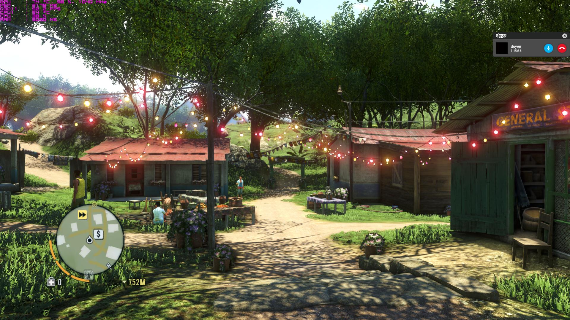

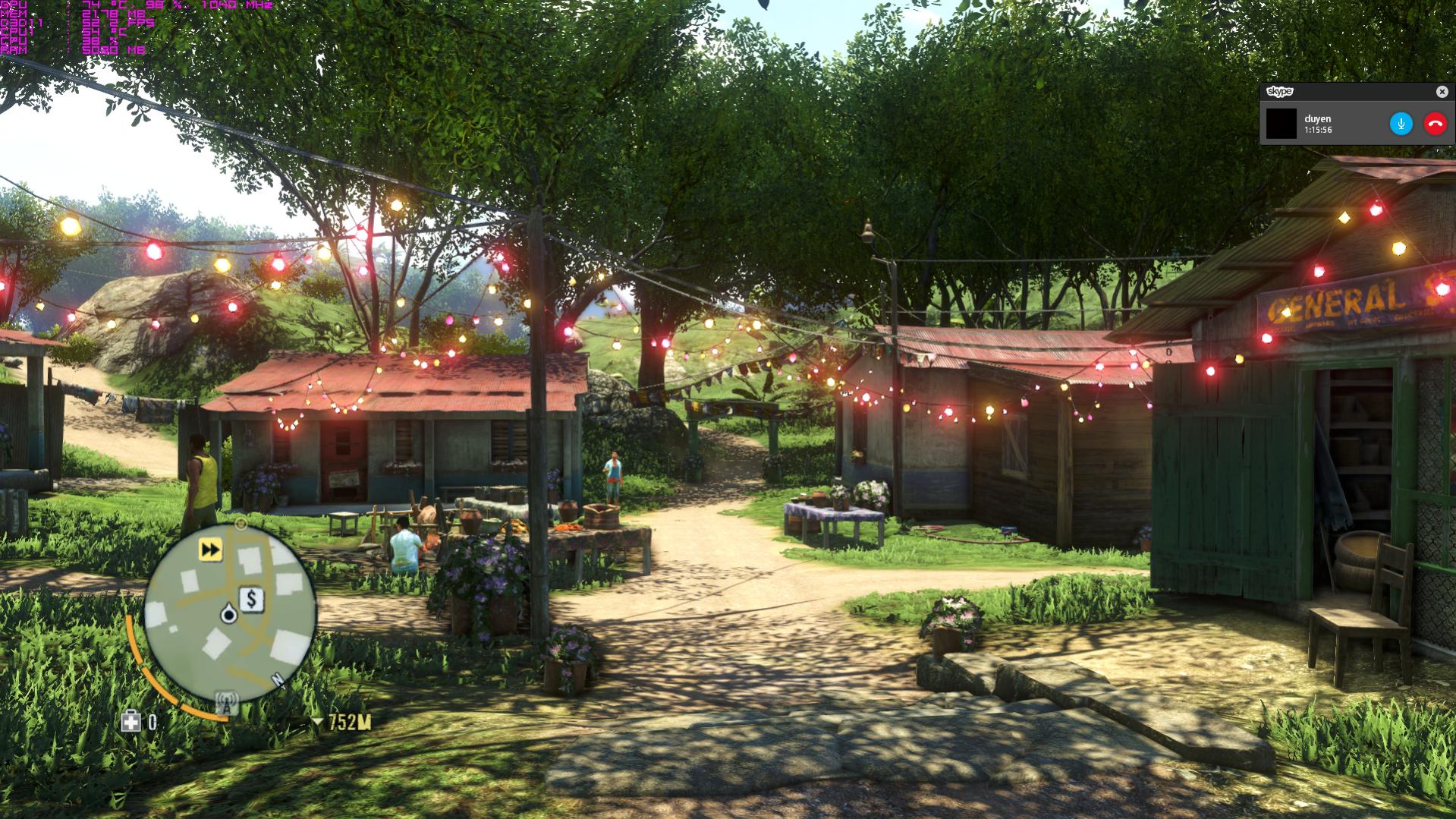

Hier zum Vergleich mal Far Cry 3 alles mögliche auf höchsten einstellungen halt auch mit 8x msaa.
Bei den screenshots von Skyrim wird der Afterburner irgendwie nicht angezeigt, deshalb hier (mit 8xmsaa und anisotroper filter 16,sonst auch alles auf max): Gpu: 68°C, 100%,1010- 1040mhz. Mem: 1408,FPS: Bei den Ställen von Weißlauf 29-42,CPU Temperatur 52-53°C, CPU Auslastung: 19-21%, Ram: 4935mb
Kann es sein das Far Cry 3 auch mit zu wenig Frames läuft, oder ist es nur Skyrim bedingt ?
