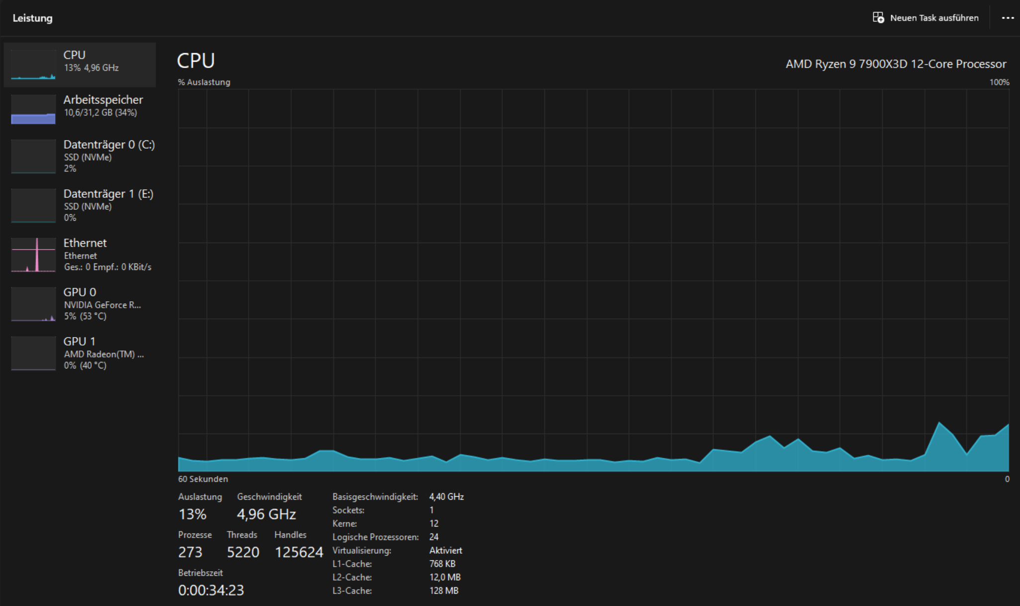

auslastungen bitte ingame anzeigen lassen. taskmanager hilft 0.
