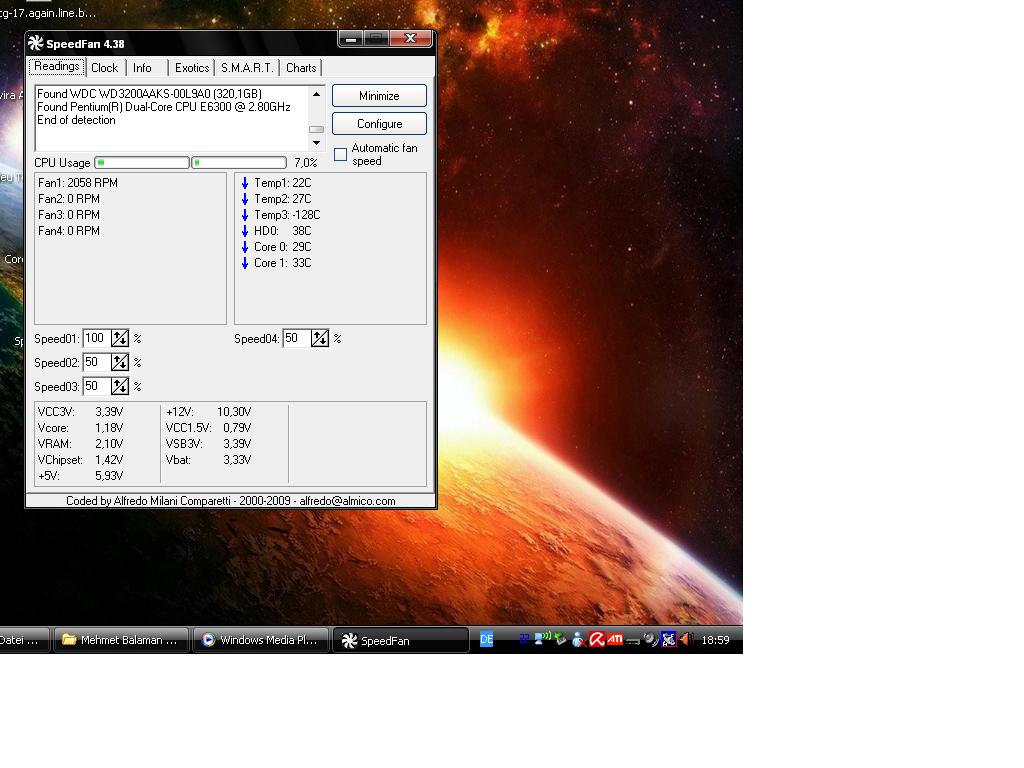

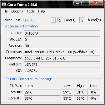

so habe mal COreTemp, Speedfan runtergeladen und mal 2 screenshots gemacht.
Könnt ihr euch das mal angucken? Ist da alles im Grünen Bereich?

SpeedFan, ich glaub bei "configure", bin mir aber nicht mehr so sicher.
