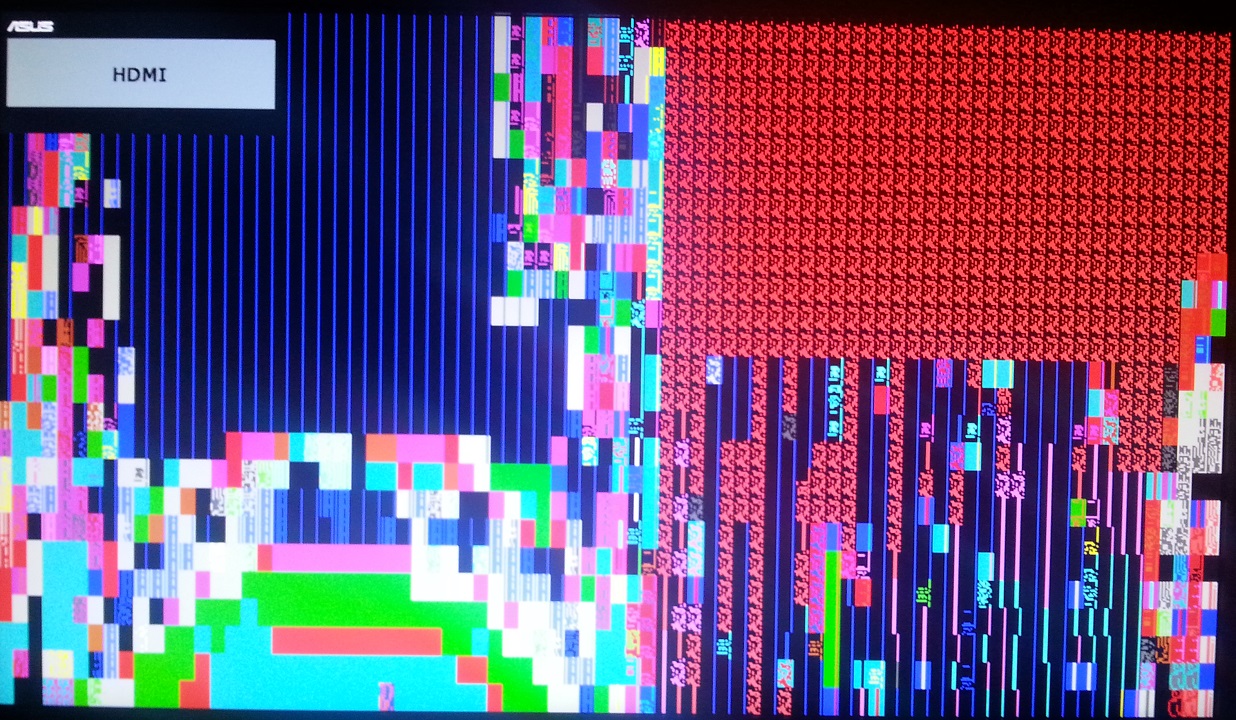

Meine Grafikkarte erzeugt eine komische Animation kurz vor Bios menu: es ist nicht wie normal (press del for bios, f12 custom launch option) sondern komische Verpixelungen...

Bei den Bildern definitiv Karte autauschen lassen als Garantiefall!
Die hat eine Macke.... das Bild mitschicken bei der Rekla.
Edi: Bei den recht alten spielen ist der Prozessor mehr als aureichend und kein Flaschenhals.
Karte scheint defekten gddr5 zu haben.
Fall für die rma.

Ein Treiber Absturz kann leider sehr viele Ursachen haben - im schlimmsten Fall ist der VRAM kaputt, wobei ich das in der 390er Reihe mit Hynix Speicher noch nicht gesehen hab (kam in der 290er Reihe mit Elpida Speicher öfters mal vor).
Einfach zurück senden und ne neue verlangen und aufpassen, dass die Karte wirklich neu ist wenn sie geliefert wird (Staub im Kühler, mögliche Defekte).

Mein bootlogo sieht genau so aus. War der Fehler weg als du deine neue Grafikkarte bekommen hast?
Ich habe eine R9 380x
wenn das beim booten scho so aussieht scheint die karte defekt zu sein!!!
ausprobieren soltle mana ber noch ob das monitorkabel ne macke hat, nen anderen grafikausgang der karte probieren, prüfen ob die karte richtig im slot sitzt
So anderes hdmi Kabel ausprobiert....Keine Veränderung
Andere grafikkarte HD 6850 und das Boot logo ist wieder normal ;)
Also grafikkarte defekt oder?
jop
die müsste doch noch garantie haben, mach von dem fehlerbild am besten mal n bild und wende dich damit an den händler wo du die karte her hast.
Heute zurückgeschickt mal schauen was daraus wird. Will mir dann ne gtx 1060 holen
