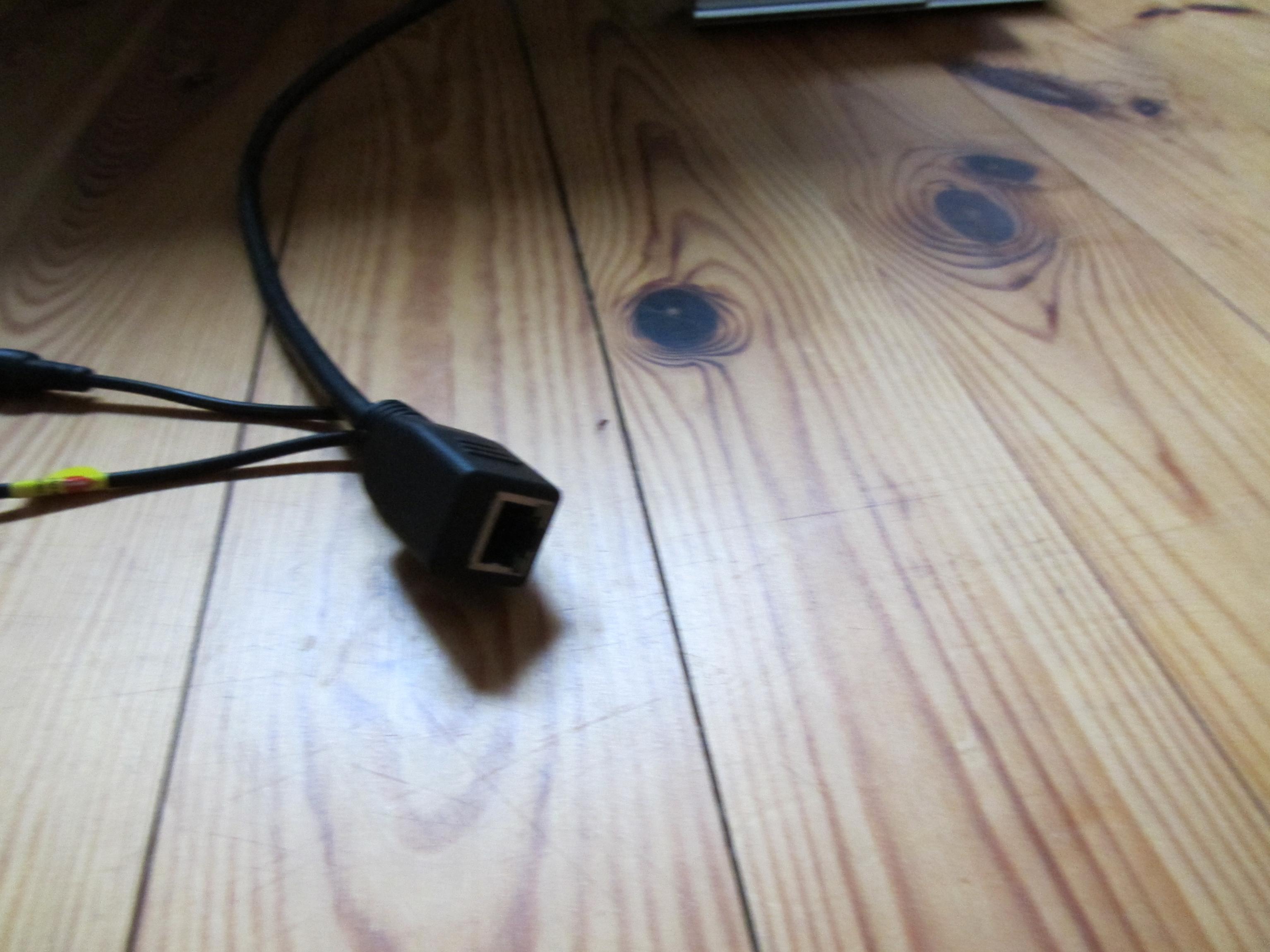

Auf Bild 1 sieht man den Anschluss an der Kamera. Dieser sieht schon wasserdicht aus ... (an dem Kabel hängen die anderen Stecker, die man auf den anderen Bildern sieht)

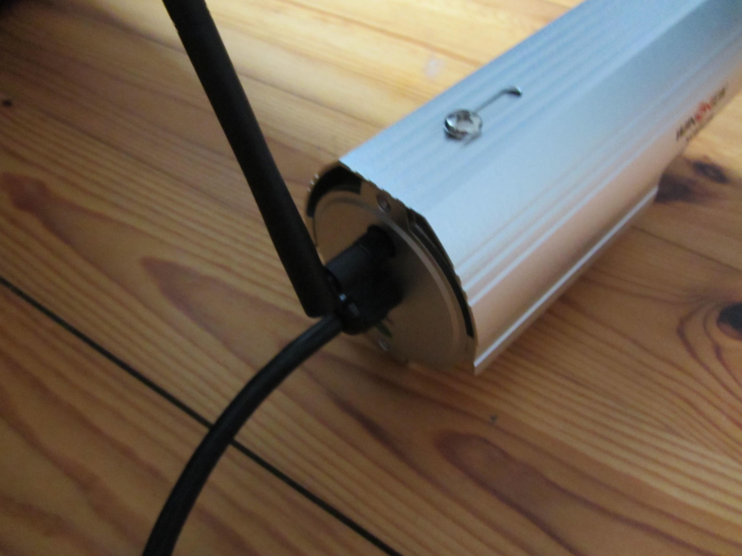

Bild 2 zeigt den Resetknopf und den Stromverbindungsanschluss.

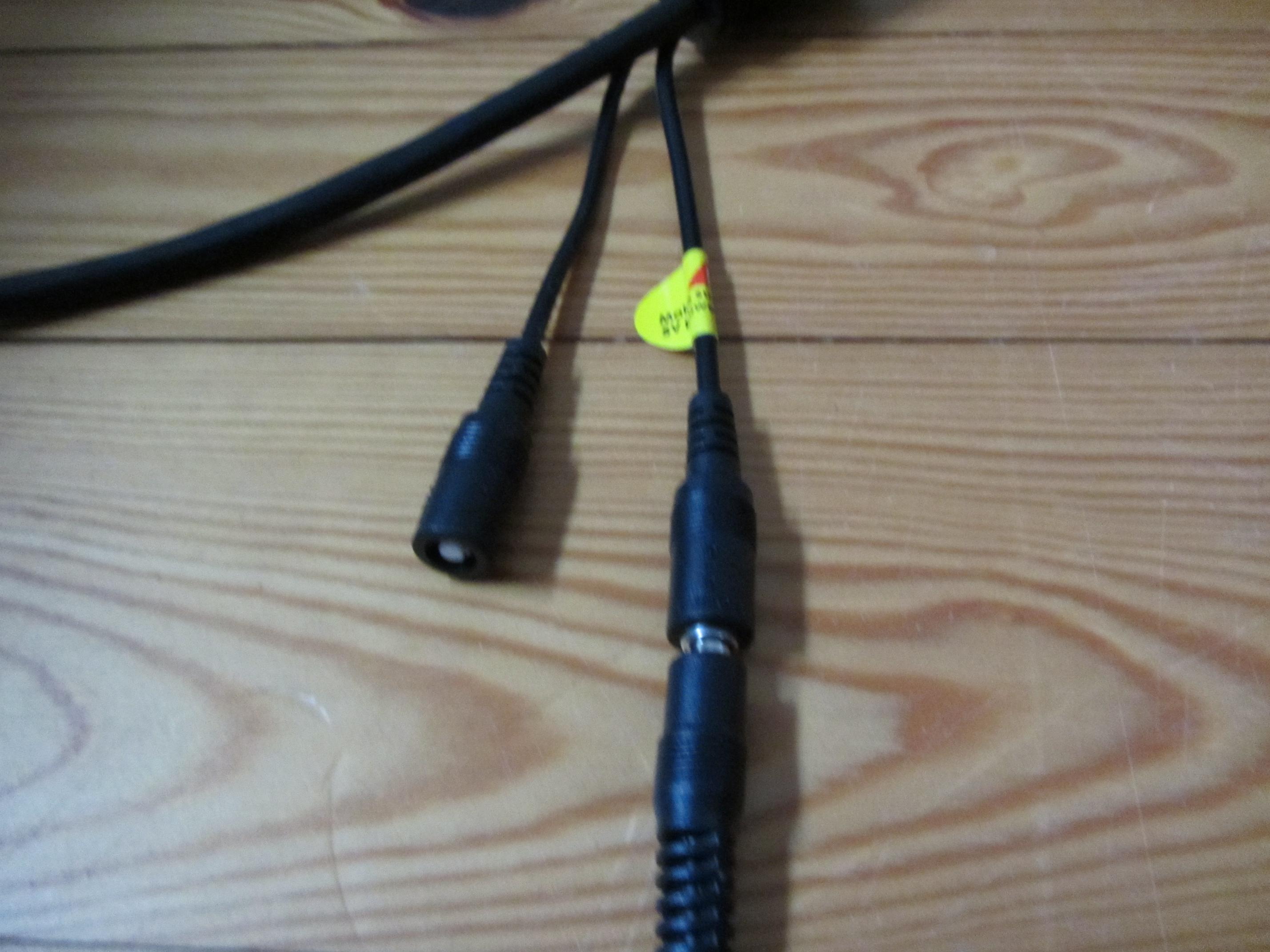

Bild 3 zeigt den Netzwerkanschluss für die Konfiguration (den kann man doch nicht ständig der Witterung aussetzen?!)

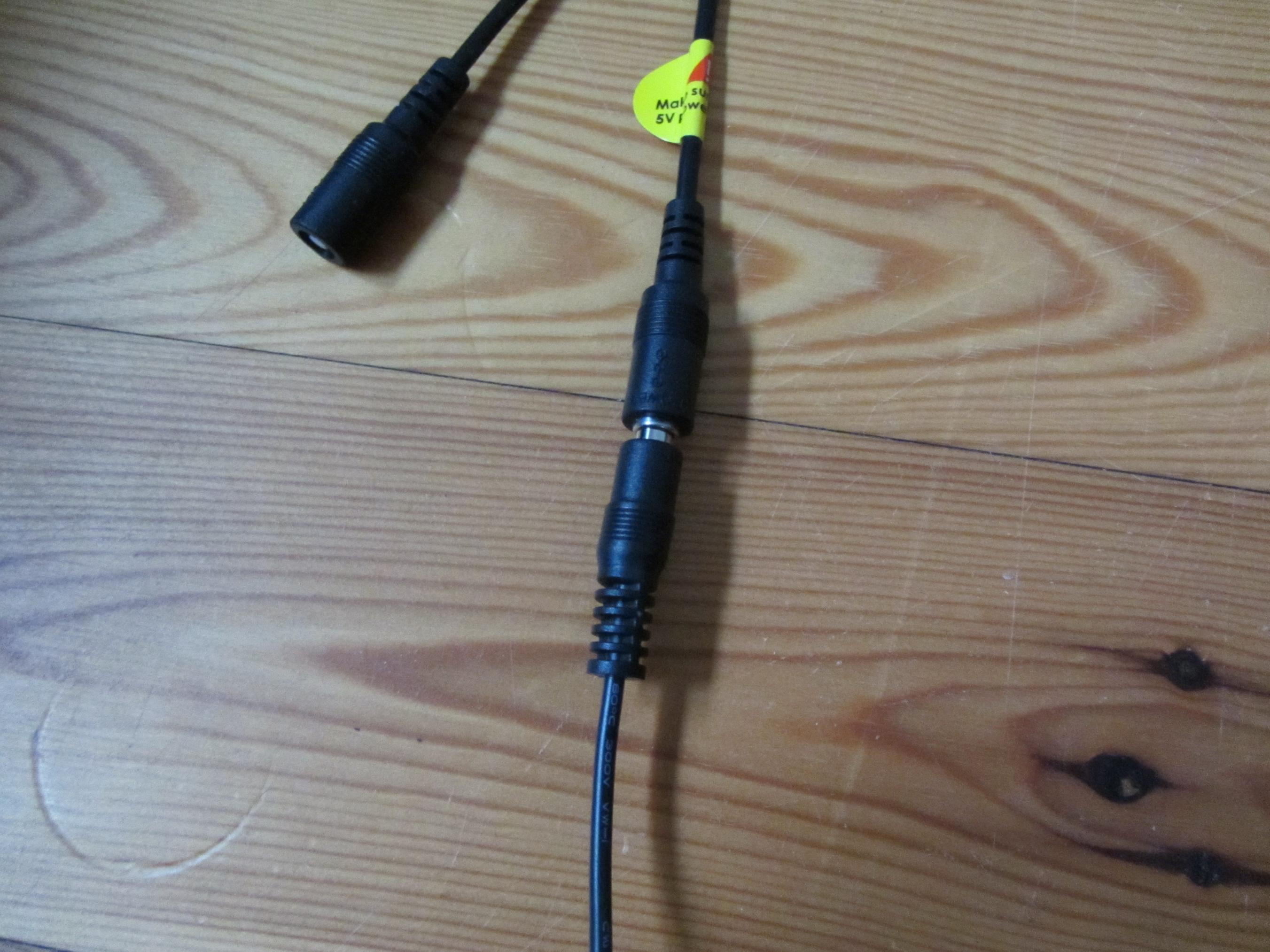

Bild 4 siehe Bild 2, nur bessere Qualität#

Waterproof heißt nicht unbedingt das sie komplett vor Wasser geschützt ist, sondern heißt meist das sie spritzwasser geschützt ist. Wenn dich das mit den Kabel stört dann mach Klebeband über die Verbindungsstücke und fertig
Ordentlich Polfett reinsprühen in die Stecker und die gehen auch unter Wasser.
Allerdings dürfte sich das "Wasserdicht" rein auf die Kamera an sich beziehen...
Waterproof = Spritzwasser geschützt
Waterresistant(+Meterangabe) = Wasserdicht
Steht bei der Produktbeschreibung was von einer IPX Zertifizierung?
Bei der Kamera heißt das für mich ganz klar: das Gehäuse der Kamera ist wasserdicht (auch nicht zum Tauchen, sondern gegen Regen geschützt).
Die Kabel musst du natürlich direkt an der Kamerabefestigung abgedichtet durch die Wand führen, wie man das bei solchen Kameras normalerweise auch machen würde.
Hi,
klingt nachvollziehbar. Dann soll man aber doch bitte nicht solche fetten Stecker verwenden, damit man erstmal ein 40mm Loch in die Wand bohren muss.
Oder die Kabel so anbringen, dass man sie zumindest abschrauben kann.
