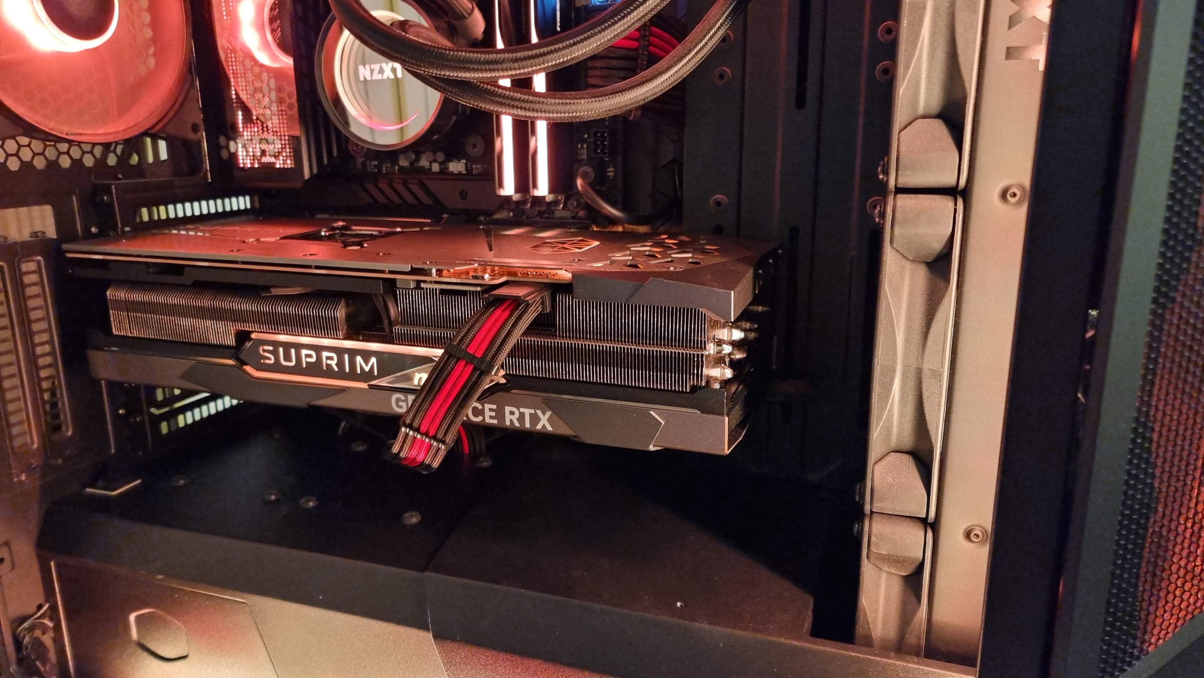

Bei meiner 4090 hab ich die Abmessungen mit meiner alten 2080 Ti Verglichen und sah dann kein Problem mit meinem H500M (ebenfalls ein Mid Tower). Ich hab den Adapter nur übergangsweise genutzt und bin dann auf ein Cablemod Kabel umgestiegen welches direkt ins Netzteil geht. Solange du den Adapter richtig einsteckst und der Knick nicht zu krass ist, wird es da aber keine Probleme geben. Da brauchst du dir keinen Kopf machen.
Kann die Cablemod Varianten aber nur empfehlen. Aktuell sieht das ganze bei mir so aus:

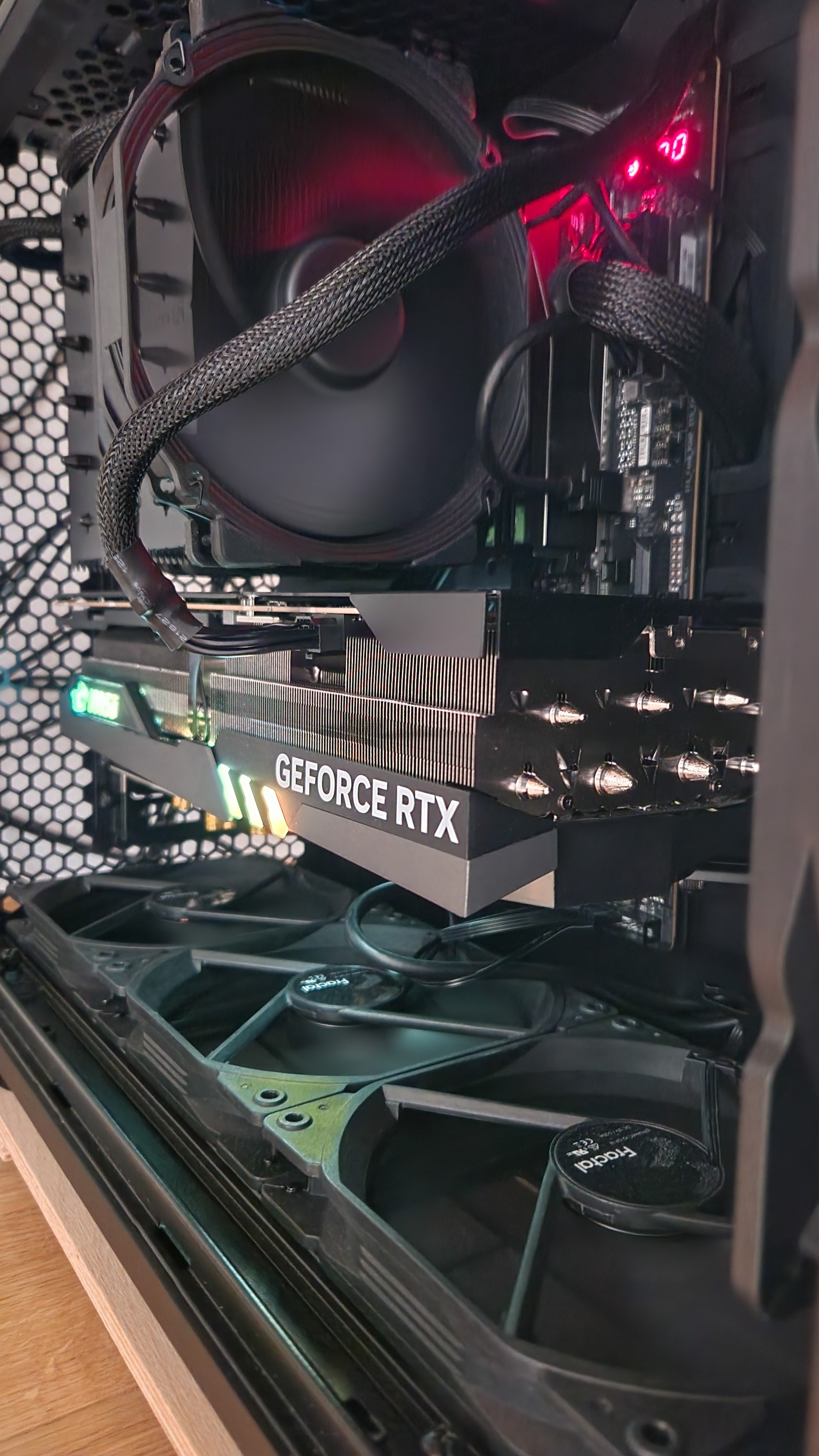

Hab ein Fractal Vision S2 und da ist es kein Problem - Dennoch habe ich direkt den 12pin Stecker nach hinten geführt und nicht 4cm nach oben richtung Seitenwand gestreckt. Hat bei der 3090ti und nun bei der 4080 super funktioniert.
