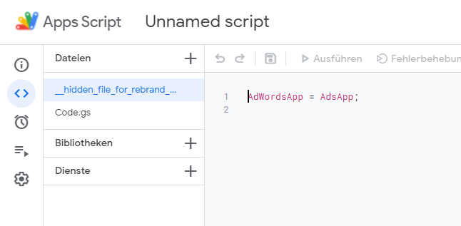

folgendes, mein Google Konto wurde gehackt, ich hab jetzt ein wenig tiefer im Kanichen Loch gegraben und folgendes Script gefunden, bei Apps Script von Google:
Code:
function main() {
  var campaignSelector = AdsApp
     .campaigns()
     .forDateRange("LAST_MONTH")
     .orderBy("Clicks DESC");
 var campaignIterator = campaignSelector.get();
 while (campaignIterator.hasNext()) {
   var campaign = campaignIterator.next();
   var oldbudget = campaign.getBudget().getAmount();
   var kk = 1.29;
   var noviibudget = oldbudget*kk+100;
   if (noviibudget<3000) {campaign.getBudget().setAmount(noviibudget);}
Meine Frage ist jetzt,
welche Art on Script ist das?
Was ist der Zweck hinter dem Script?
Wenn einer mir helfen kann, wäre ich sehr dankbar.
Schönen Tag euch noch :)

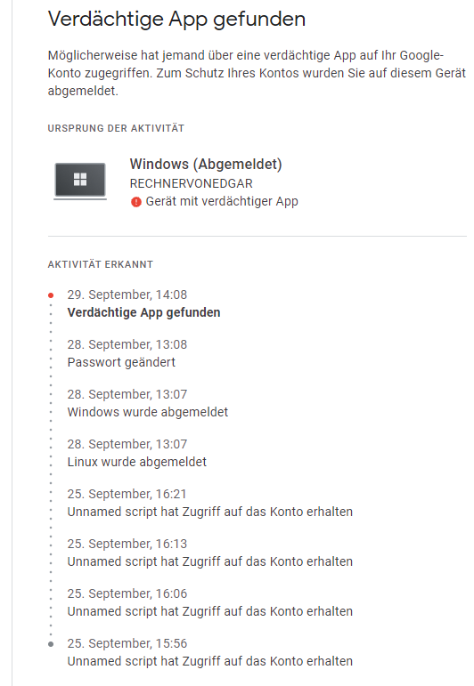

Das Script hat bei mir 100€ abgebucht, um es genau zu sagen eher Google Adwords. Deswegen hab ich irgendwie, irgendwo in meinem Apps Script von Google das Script gefunden als Trigger.
Das habe ich als Trigger gefunden.
Das schickte bzw. zeigte mir Google auf meinem Profil.
Das mit Linux war ich, aber die Scripts mit dem 25 September waren nicht von mir.

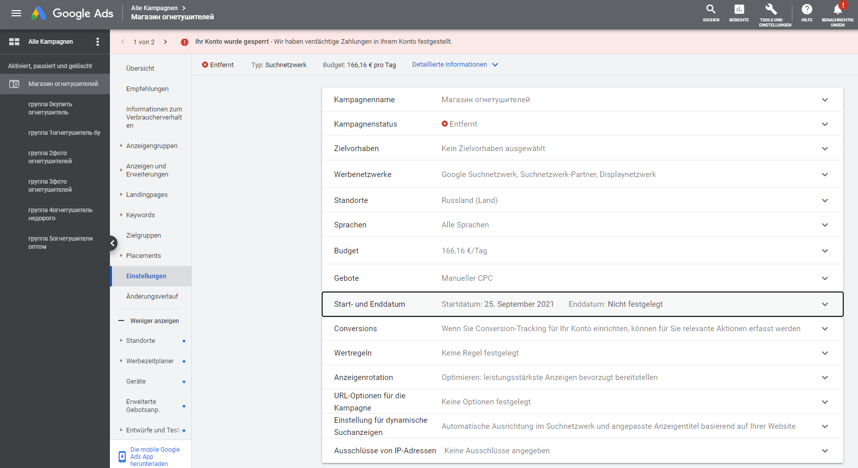

Ich habe kein Googel Adword Konto, das ist ja das Lustige dahinter. Ich kann mich nicht daran erinnern, eins geöffnet zu haben.
Anscheinend, hab ich ein Feuerlöschershop gesponsert. Lmao.

ich habe gerade die Seiten gefunden wo aber das Geld hingegangen ist:
