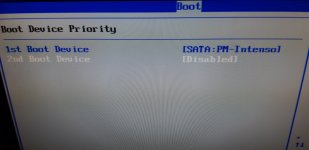

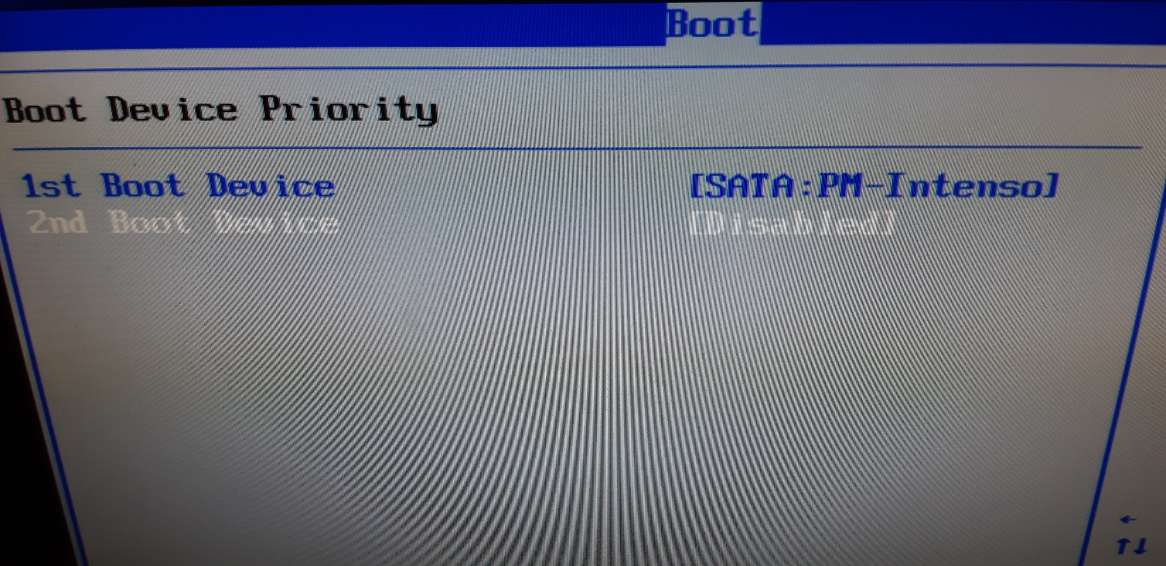

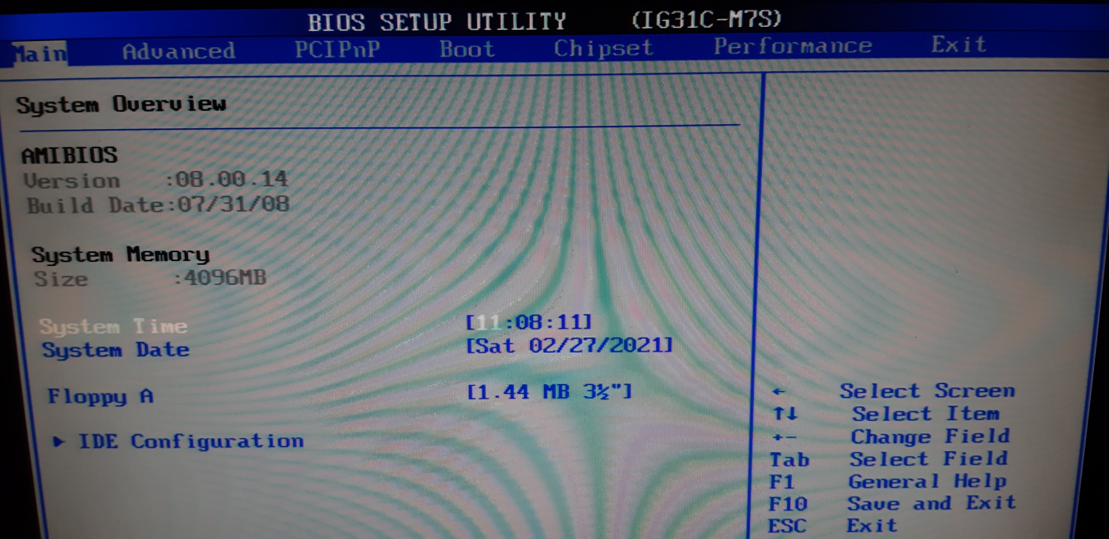

Hier 2 bilder
Einmal die bootreinfolge wo die floppy disk deaktiviert ist von mir selbst
Und einmal den main bildschirm beim bios

Und die SSD funktioniert auch noch? Denn wenn modernere Rechner beim Start direkt ins BIOS/UEFI wechseln, dann finden sie den Startdatenträger nicht, von dem gebootet werden sollte.

Danke für die Bilder.
Also da es ein Bild gibt, ist weder die Cpu noch das Board defekt, null methode als unsinn (sry dafür).

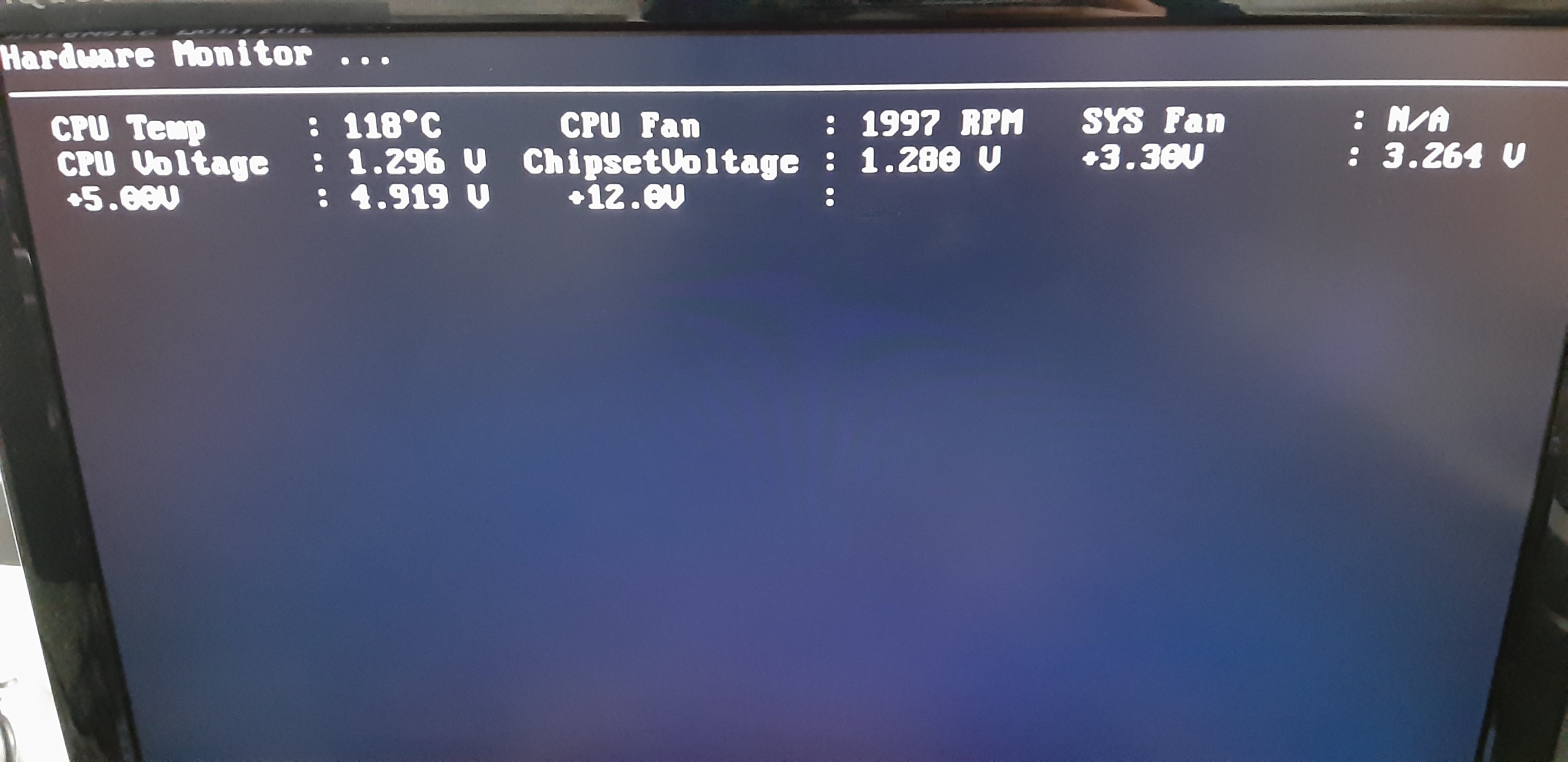

Wenn du auf Exit und Save Changes gehst bzw. Exit without change, kommt dann das HW monitor Bild =( ?
Davon mal bitte ein Bild uploaden.

Ja immer das selbe bild
Und kein problem bin selber am verzweilfeln solange uch hoffentlich nichts neues kaufen muss ist alles super
Ich verstehe auch nicht warum dort veim cpu 118°C sind obwohl es im raum knappe 10°C sind und der komplette pc grade mal 25°C hat...

Danke für die Bilder. DIE CPU hat 118 Grad ????Das stimmt was mit dem Lüfter bzw. kühler nicht.
Sofort mal nachgucken. Kein wundner das der PC nicht weitermacht,es irst ein wunder das der noch läuft!

Hab sogar den cpu einmal so liegen gelassen auf dem tisch zum abkühlen der war dann ca 20grad warm und dann wieder eingebaut und es zeigt trotzdem 118 an... aber auch permanent 118

Also prüfe das der Kühler richtig sitz, nicht verdreckt ist und die Wärmeleitpaste ist auch noch cremig und nicht steinhart :D geworden ist. Nochmals, der Pc startet nicht weil die 118 Grad ihm zu Heiß sind,
der Lüfter läuft mit2000RPm und kann die Cpu trozdem nicht adequat kühlen (Evtl. Cpu schaden vorhanden)!
Kühler : 10€
Wärmeleitpaste: 7€ ( Midnightshopping ohne Versandgebühren )
Damit dürfte sich das Problem lösen lassen, vorrausgesetzt die Cpu ist nicht kaputt!
Mehr wie 20€ würde ich Persöhnlich nicht ausgeben für so ein altes System, vorraus gesetzt das der Kühler nicht in ein Neues System übernommen wird bzw. das Gesamte System noch längere zeit aktiv Genutz wird.
