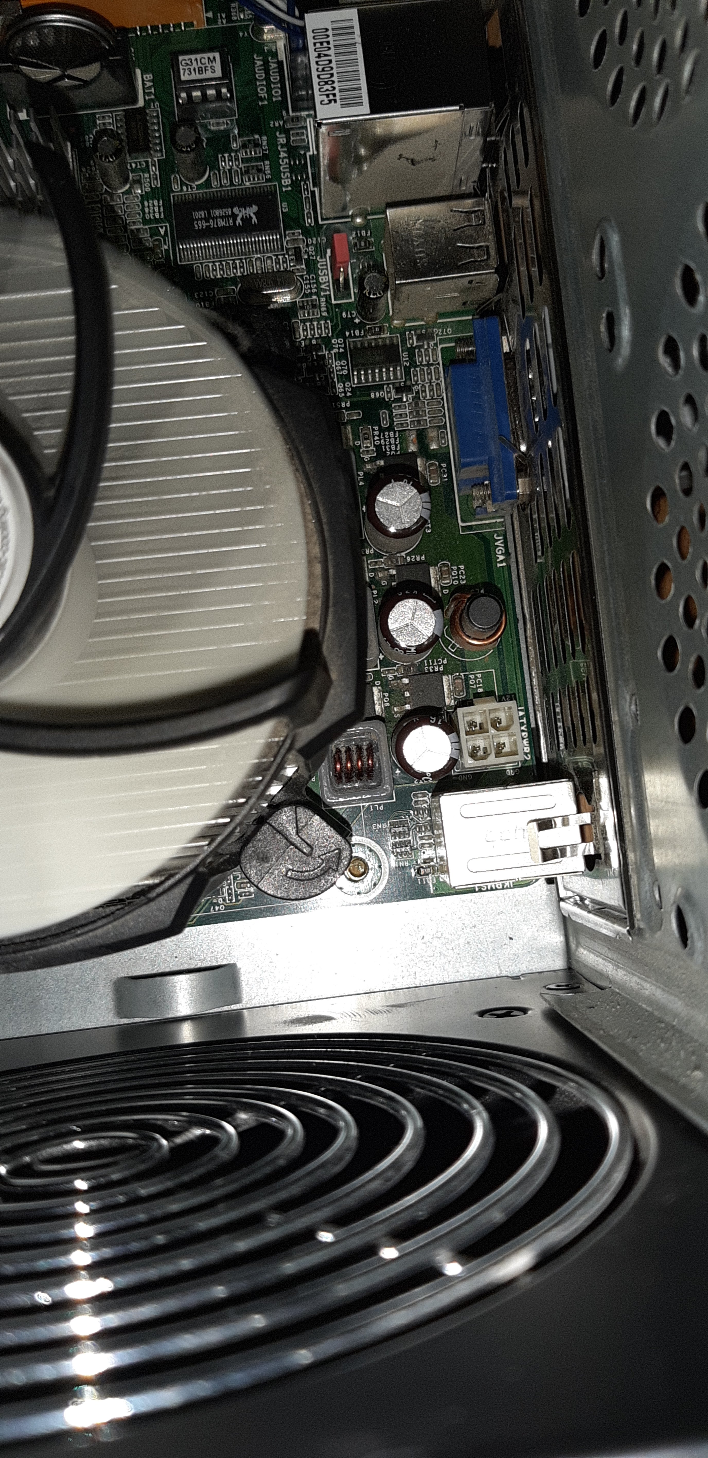

Hoffe das der winkel ok ist und wenn du es anders haben wilkst oder so musste genauer bitte beschreiben wie du es haben willst

"Hoffe das der winkel ok ist"
Ne das Bild ist nicht gut gelungen, man sieht zu wenig , der Winkel ist zu klein.

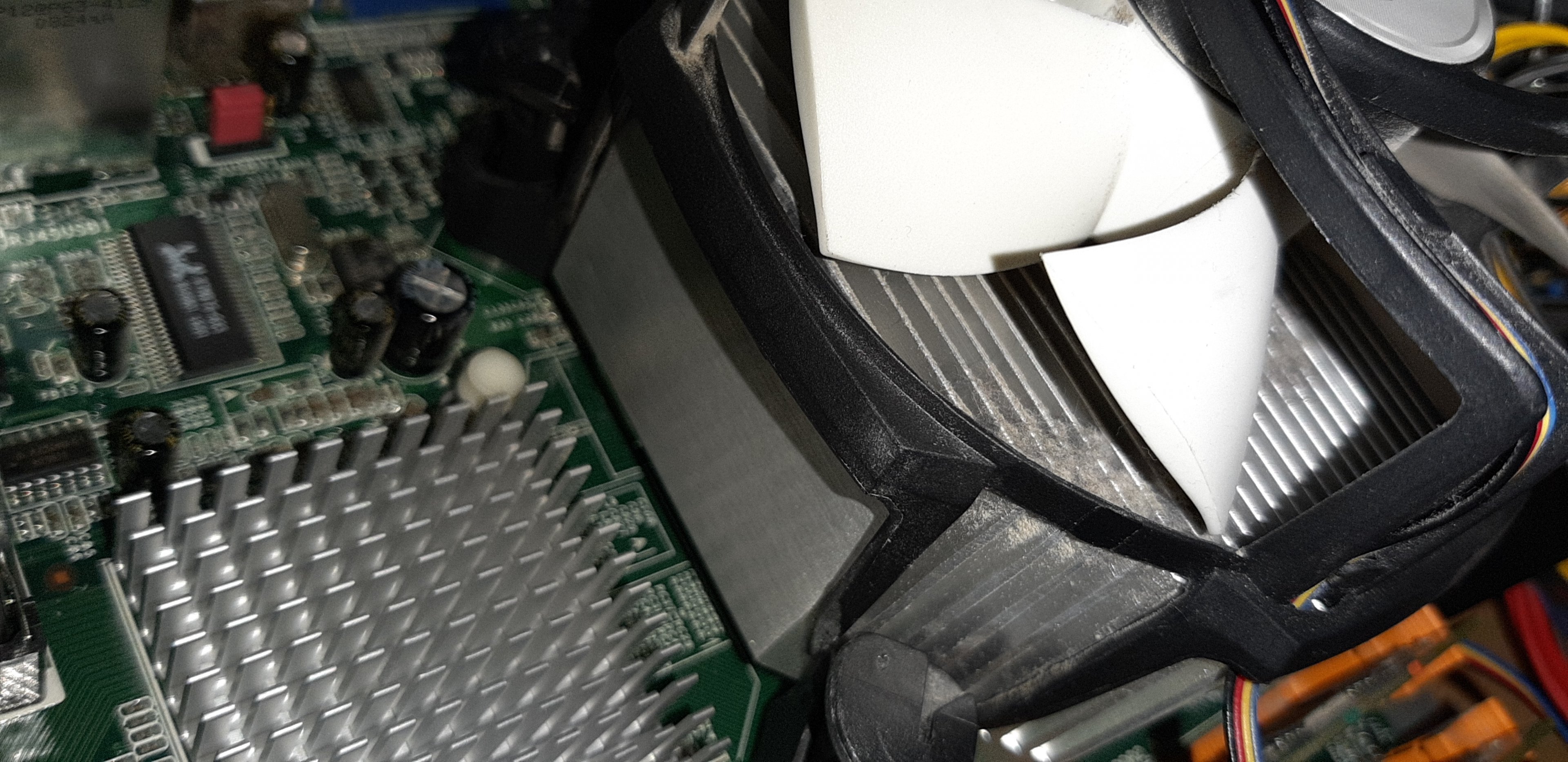

Auf dem zweiteb bild da wo kein stecker ist...
Wenn ich den reinstecke dann geht er sofort aus...
Und ich frage mich wieso

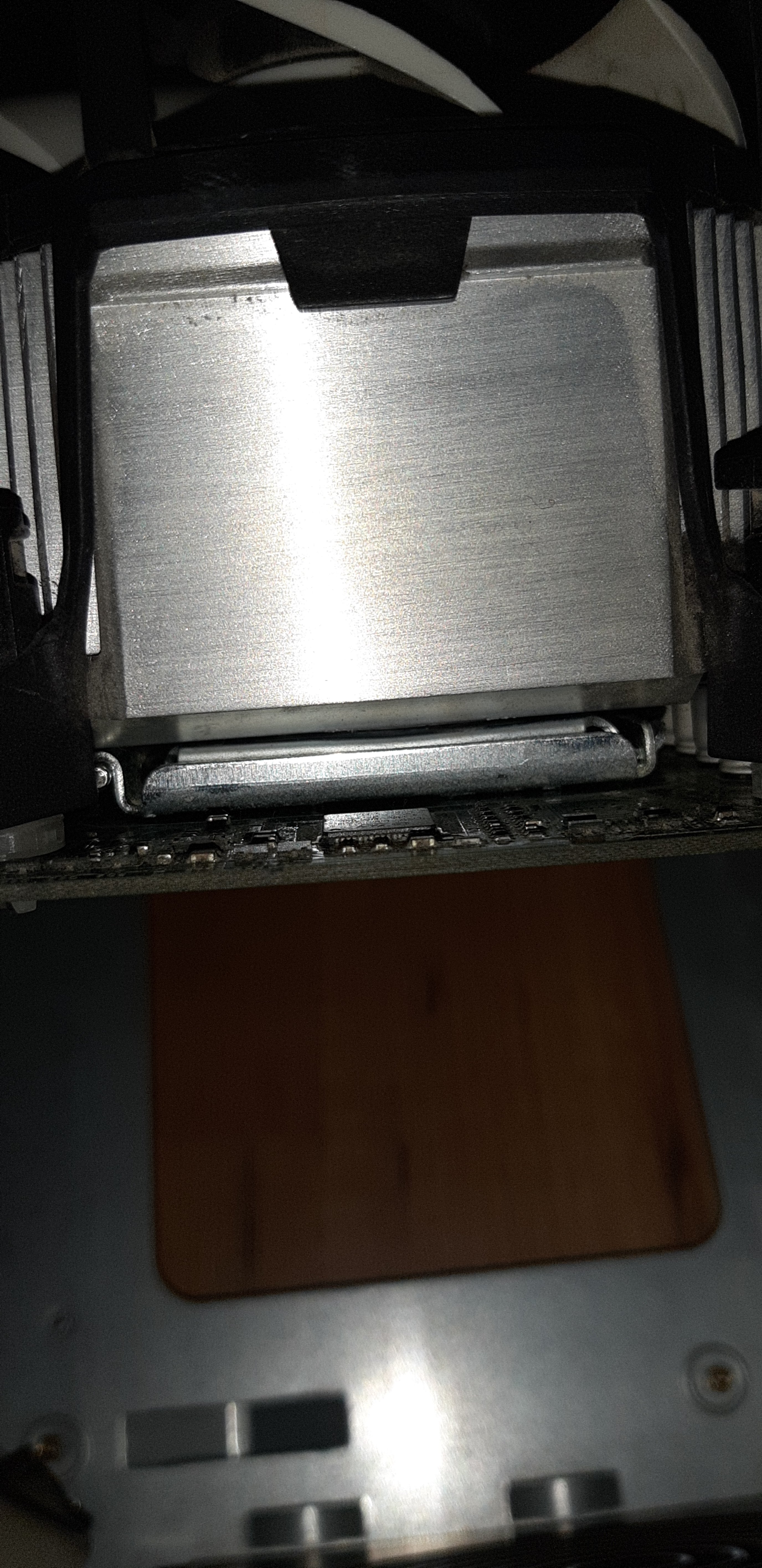

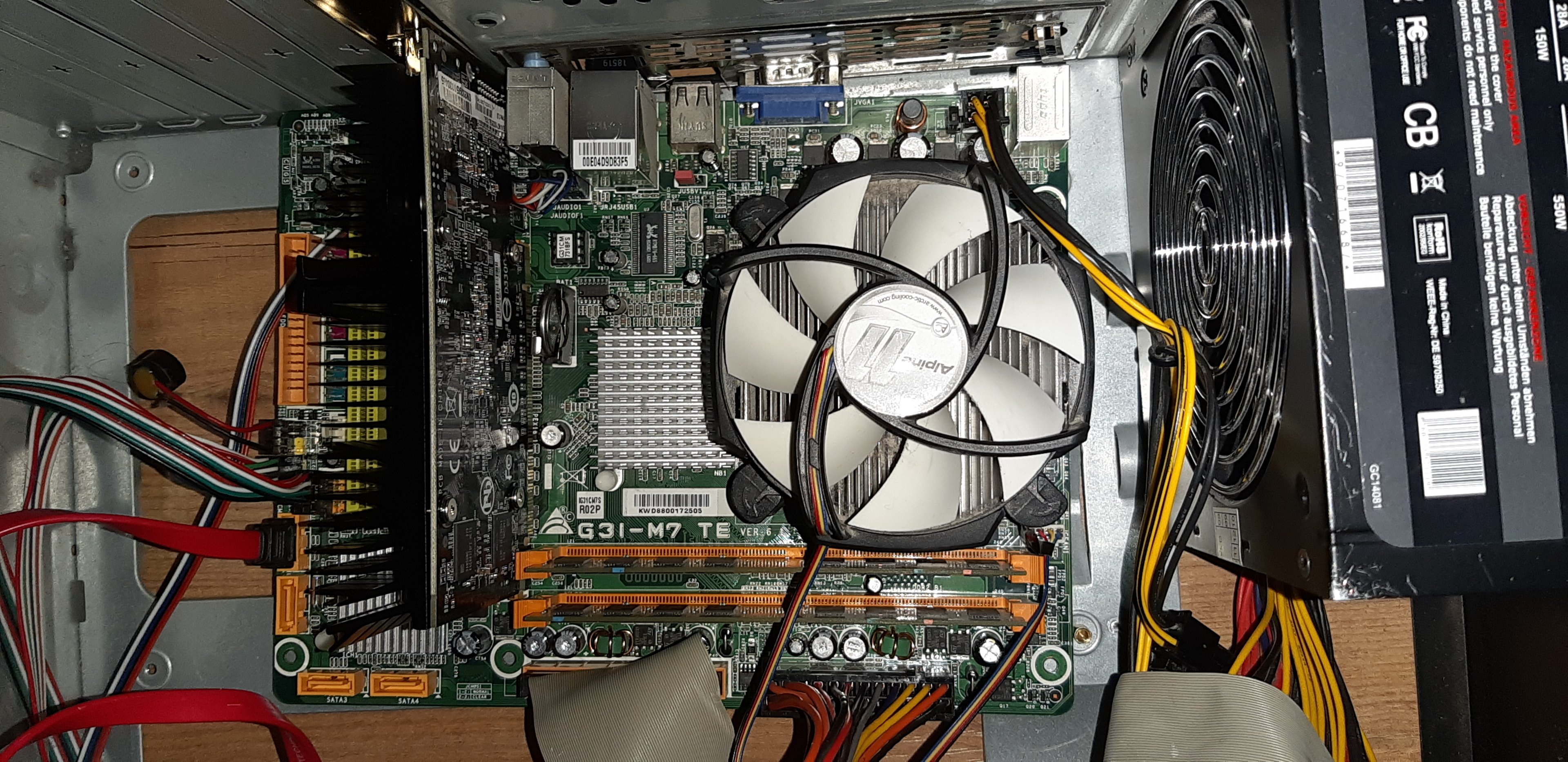

Und ist beim dritten bild der winkel besser?

Tu dir einen Gefallen und schraube das Board fest oder bau das Ganze außerhalb des Gehäuses auf (letzteres empfohlen zum Testen, Mainboardkarton bietet sich immern an). Auf dem ersten Bild ist es extrem verrutscht und kann so für Kurzschlüsse sorgen.
Hoffentlich hast du es noch nicht gehimmelt.
Der 4-Pin gehört zur Versorgung der CPU und sollte gesteckt werden.

Also die Fotos sind aussagekräftiger, der Winkel passt meist.
Aber wenn du schon ein Test aufbau machst, dan bitte nicht im gehäuse ohne Schrauben in dem Abstandshaltern (da bekommt das board evtl. ein kurzen) sondern, auf einem Karton oder Holz/glasstisch .
Das weitere vorgehen, um die komponenten zu prüfen, steht in der Anleistung zur Null methode .
