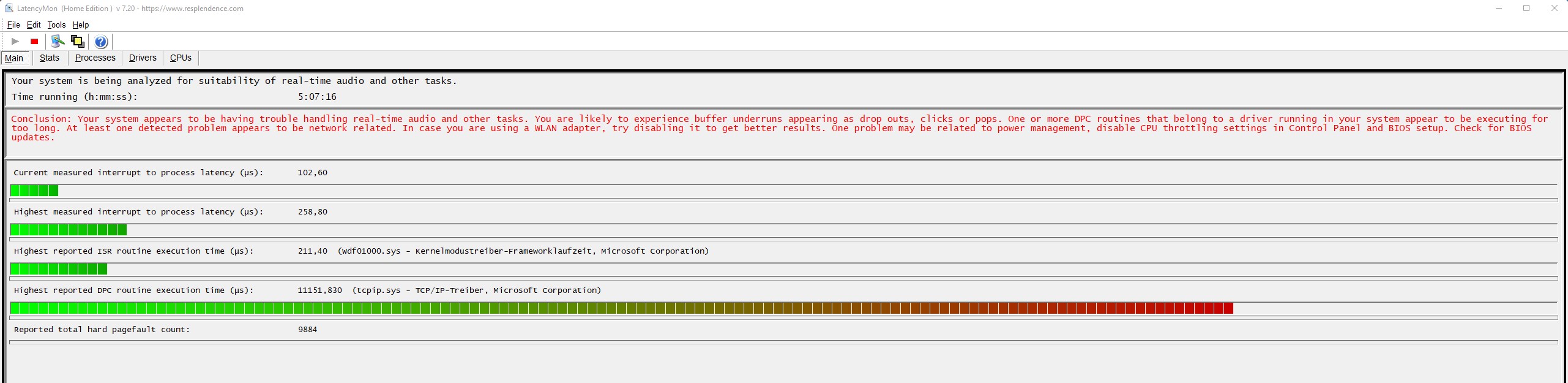

Mal diese gute Tool LatencyMon überprüfen wonach die Schuh drückt und die Screenshot hier posten 😊
Reaktionen: Amin200
Habe das Programm laufen lassen und bekomme folgende Meldung:
Das sieht ja nicht gut aus. Hast du schon mal aktuellste WLAN-Treiber installiert? Und wie gut ist denn deine Verbindung?
Hab die Treiber installiert und die Fehlermeldung erscheint nicht mehr
