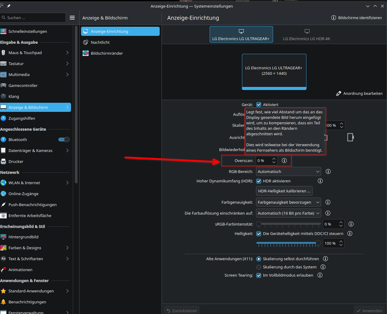

Oh irgendwie hatte ich das zuerst falsch interpretiert. Also ja ganz klar overscan einstellen und gut:
Sowas Optional unter Windows Display Settings halt. ist 100% auch irgendwo da, einfach mal schauen.

Und wieviel Overscan hast du getestet? 80%?
Also die Option hatte ich garnicht. Oben auf dem Bild sieht man das schön, bei mir sieht das ganz anders aus. Da konnte man nur auf Overscan oder Underscan gehen und automatisch.
