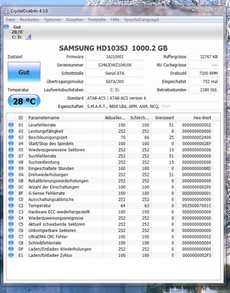

Dann könnte es sein, das du auf der betreffenden Platte ungültige/defekte Sektoren hast.
Prüfe mal deine Platten mit dem Tool: CRYSTAL DISK INFO. Was sagt das Tool ? Sind alle Platten OK ?

Habe ich auch schon gemacht (siehe Anlage). Es ist wie verhext...
Offensichtlich hats Du keine Hardwarefehler an der Platte und die Softwareprobleme löst CHKDSK nicht zufriedenstellend.

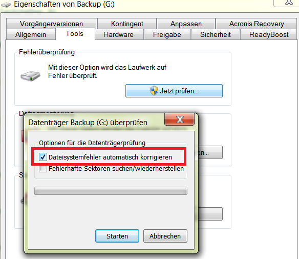

Überprüfe mal bitte die Kabel, ist zwar sehr unwahrscheinlich aber man weiß ja nie. Was du noch machen kannst: ein Komplett-Backup der Platte auf eine andere, dann die "fehlerhafte" komplett mit einem extra Formatierungstool sauber formatieren, dann Image wieder aufspielen. Mehr Fehlerquellen fallen mir auch nicht ein.
Edit: Kabel sind eher unwahrscheinlich, da die Fehler offensichtlicher wären. Ausschließen kann man es aber nicht. Das BIOS kann eigentlich nicht der Grund sein. Einen anderen Sata Port kannst du auch versuchen, aber auch hier ist es eher unwahrscheinlich.
Ach und CHKDSK darfst du nicht deaktivieren, da du Fehler hast. Ich hatte dich erst so verstanden, dass er ohne Fehler immer überprüft.

Wenn du dir den Screenshot anschaust gab es bereits Fehler, nur nicht so viele das es bedenklich wäre. SMART prokolliert nur, bewertet aber nicht. Meine Festplatte ist 4 Jahre alt und hat nicht einen Fehler. Wenn du bereits alle Festplatten Tools durch hast, der Fehler weiter auftritt, ist er so marginal, das dir wohl im allgemeinen Betrieb auch nicht weiter auffallen wird. Zur Sicherheit kannst du die gründliche Formatierung versuchen, aber ich bezweifel, das sich das Problem so löst. Vll ist ein Sektor defekt der nicht vom neuzugewiesen wurde und so Fehler verursacht.

Ich kenne mich jetzt leider nicht so gut mit dem Crystal Disk Info aus, wo sehe ich denn die Fehler?
Und wie mache ich Samsung/Seagate den Fehler glaubhaft, habe nämlich 3 Jahre Garantie auf die Platte. Ich sehe es aber schon kommen, die werden mich fragen ob HUTIL einen Fehler meldet und wenn ich es beneine, werden die mir sagen das dementsprechend kein Fehler vorliegt, also auch keine Garantie.
Die Fehler in Crystal Disk Info siehst du am Ende - das sind Hexwerte: Lesefehler sind dort 2 - Schreibfehler 4 UDMA 2. Kannst du auch in den Optionen - > erweiterte Optionen umstellen auf DEC - das sind dann ganze Zahlen.
Die Sache mit der Garantie ist nicht so einfach, da der Fehler nicht kritisch ist wird man dir keinen Garantieanspruch geben, erst wenn die Werte ausschlagen sollten.
