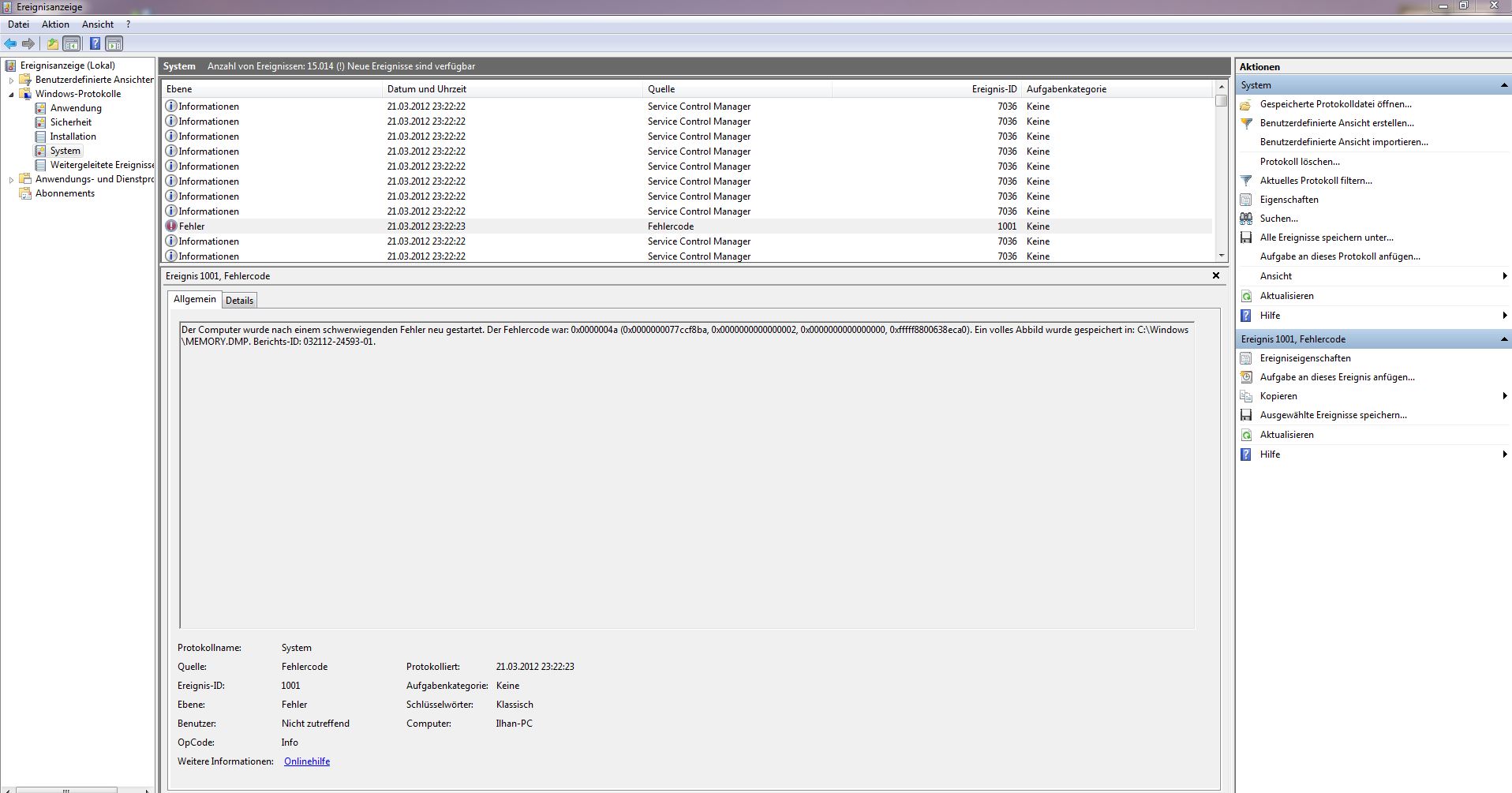

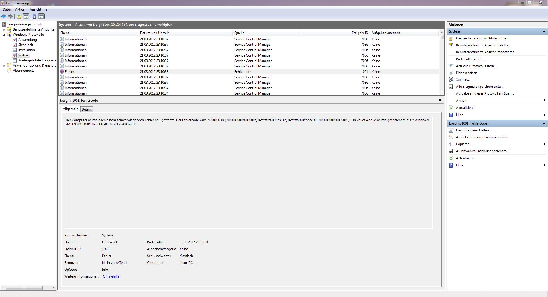

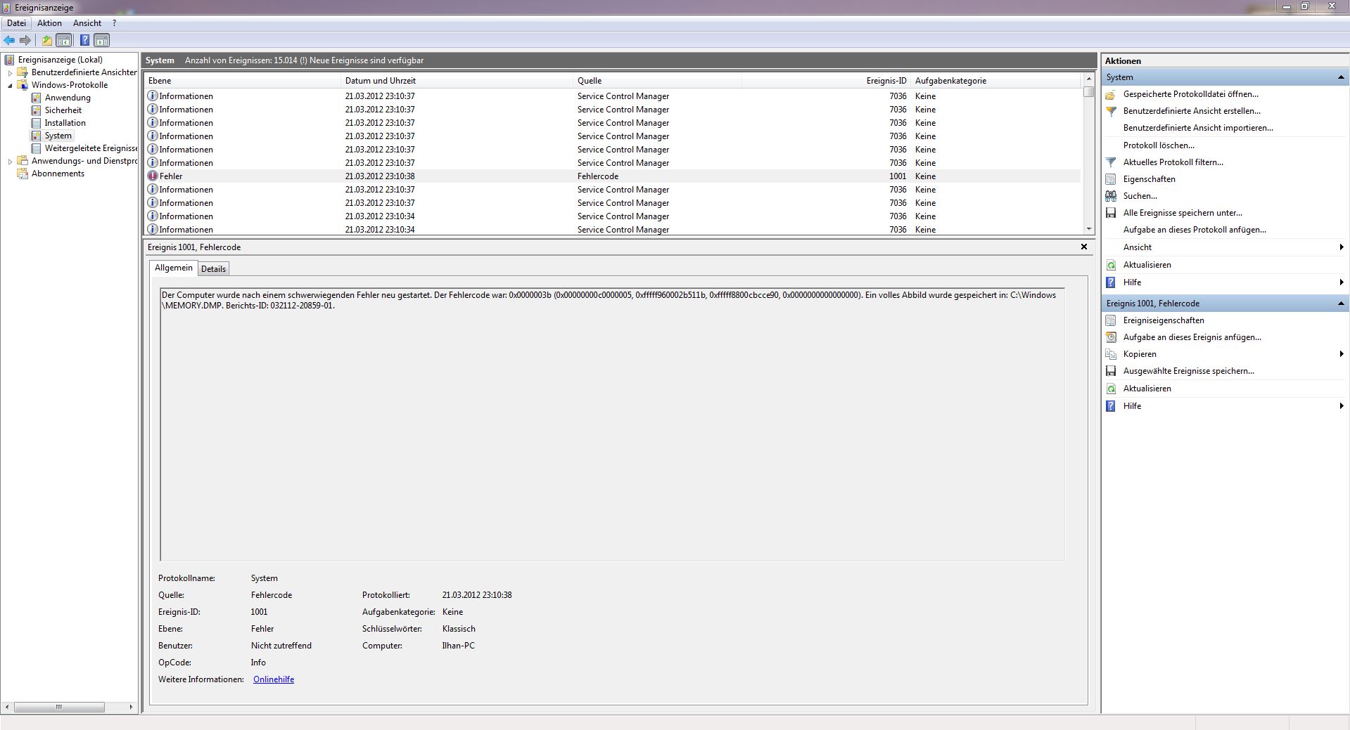

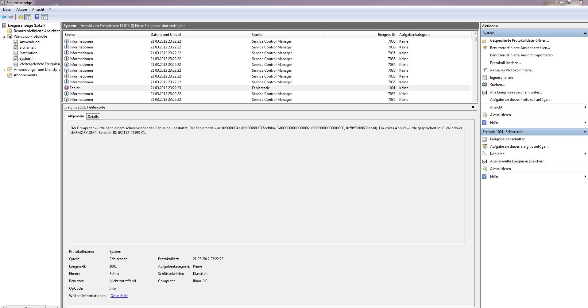

Hier sind Log's vom Blue-Screen.
Sorry, die Anhänge wurden eben irgendwie nicht übernommen.
Jetzt noch ein Versuch:
Also 3B kann von so ziemlich allem kommen, den hatte ich vorkurzem auch, lag allerdings an der Übertaktung. Der kann auch durch fehlerhafte Treiber kommen, aber auch durch defekte am Board und RAM. Um genauer zu wissen was da nicht läuft müsste ich die dump File zerpflücken, da steht auch drin was das Problem verursacht. Du hast ja nichts übertaktet oder?
4A ist schon kritischer, kommt durch fehlerhafte Registry und Windows Files. Das zeigt schon eher wieder in Richtung Festplatte. Hoffe du hast alles rückgesichert, es scheint als ob sich die Platte jetzt doch so langsam Ausfallerscheinungen kriegt. Schau nochmal bei den SMART Werten rein und schau ob sich was verändert hat.

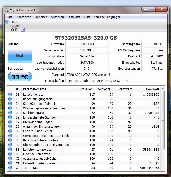

Naja die Smart Werte hast du ja schon gepostet, mit Crytal Disk Info, einfach Hexwerte anschauen und vergleichen.
Das Problem an den Festplatten tools ist: Sie machen das was Checkdisk auch macht, Dateisystem überprüfen, defekte Sektoren suchen UND SMART Werte anschauen. Wenn da etwas nicht stimmt, wirst du darauf aufmerksam gemacht. Wie aber bereits gesagt müssen wenige Fehler nicht heißen, das diese nicht kritsch sind. SMART hat Schwellenwerte die erst erreicht werden müssen bevor du gewarnt wirst. Allerdings kann vorher schon was nicht funktionieren ohne das der Schwellenwert erreicht wird.
Ich hatte bevor ich HDTune angemacht habe, die CrystalDisk Werte angeguckt, da hatte sich glaube ich nichts verändert.
Die HEX-Werte speziell bei Lesefehler und Schreibfehler sind wie du schon gesagt hast, auffällig, habe mich darüber auch schon ein bisschen im Internet erkundigt, da wurde genannt, das diese Werte bei jedem Plattenhersteller anders zu deuten sind. Bestes Beispiel sind die Wert von meinem Laptop, da ist als HEX-Wert eine neunstellige Zahl. Gebe es soviele Lesefehler würde die Festplatte doch schon gar nicht mehr hochfahren oder nicht? Hier handelt es sich aber nicht um eine Samsung Festplatte wie bei meinem PC, sondern um eine Seagate.
In einem Forum wurde aber genannt das bei WD und Samsung Platten ein Hex-Wert (bei Lesefehlerrate und Schreibfehlerrate) über 0 ein Zeichen dafür ist das die Platte defekt sein könnte.

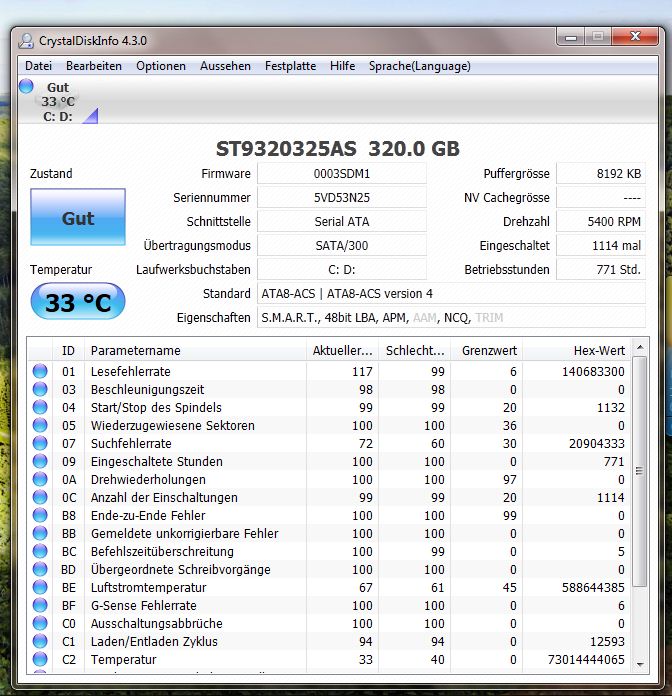

Hier mal ein Screenshot von CrystalDisk über die HDD meines Laptops.
das mit den Hexwerten ist mir bewusst, aber
trifft doch bei dir zu wenn ich mich recht erinnere? Wenn sich da aber nichts verändert hat ist das Problem wenigstens nicht akut. Da du wenig Ersatz-Hardware zum Testen hast bleibt dir im Moment nur das beobachten. Du hast da wirklich ein sehr spezielles Problem.
