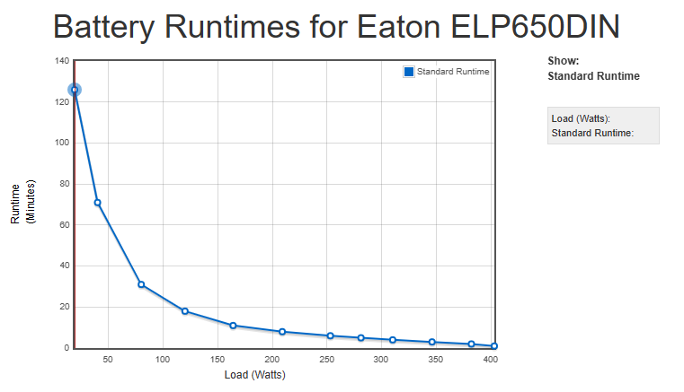

Muss ja auch nicht :-) Eaton scheint es laut deren Webseite seit 1911 zu geben. Und USVn haben die scheinbar von ganz klein bis riesig.rg88 schrieb:Zudem sind diese Eaton ja nicht mal günstiger![]()
? 500 W (V*A=W, VA wird i.d.R. für die Blindleistung verwendet, um von der Wirkleistung (in W) abzugrenzen) sagt nix über die Kapazität aus. Aus dem Amazon-Link wird das ganze aber etwas diffuser. In der Beschreibung steht 2 Wh Akku (das ist arg wenig).rg88 schrieb:500VA ist viel zu gering für 2h.
Weiter kommt man mit Überbrückungszeit 50 % Last = 9 Minuten, also 150 W*9 min= 22 Wh. Dann ist da nach 1 h mit 20 W Feierabend.

Der springende Punkt ist, mit keinem der großen Hersteller geht man irgendwelche Experimente ein und die ganz kleinen USV Systeme sind meist auch kein wirklicher Streckenpferd. Also einfach mal schauen welche von denen ein Gerät mit den besten Features zum kleinsten Preis anbietet und gut ist.
Sowas wäre ja zum Beispiel völlig ausreichend.
https://geizhals.de/eaton-ellipse-pro-din-650va-tower-elp650din-a1024596.html

Bedenke bitte, dass allein die vier Platten unter Last mehr als 20 Watt benötigen.Denizx29 schrieb:ASRock J5040-ITX
4 HDDs WD External 4 bis 8 TB.

Maximaler Stromverbrauch * Zeit = nötige Kapazität, das haben einige hier ja schon korrekt vorgerechnet.
Um also, sagen wir mal 40 Watt für 2 Stunden stützen zu können, benötigt es bei 12 Volt einer Akkukapazität von mindestens 7 Amperestunden.
Das ist de facto überhaupt kein Problem, mit einer 100 Euro USV wirds aber schwer werden.
