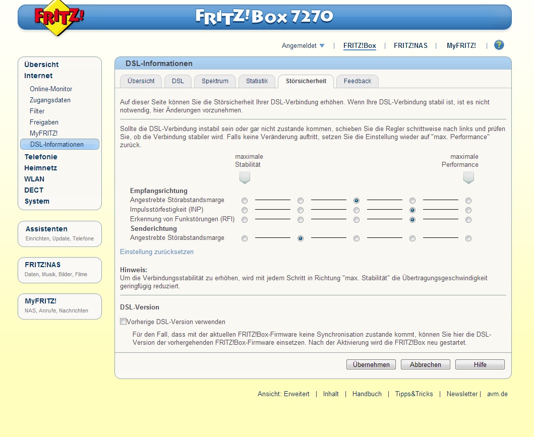

bin vor kurzem umgezogen und habe nach langem Warten endlich DSL von Netcologne. Leider ist die Verbindung recht instabil. Habe schon an der Störsicherheit rumgespielt, aber vor allen Dingen Mittags und Nachmittags am Wochenende ist es recht schlimm (hatte gerade eben 6 Disconnects in 45 Minuten).
Die Störabstandsmargen sollten eigentlich ganz gut sein, Dämpfung ist hoch, aber Nachts ist es auch über mehrere Stunden sehr stabil. Woran kann das liegen?
Ruf doch bei denen an und schildere dein Problem. Mit welcher gegenstelle bist du verbunden "übersicht" bei dsl informationen. Hängt die Box an der Haupt TAE Dose oder an einer verlängerten?

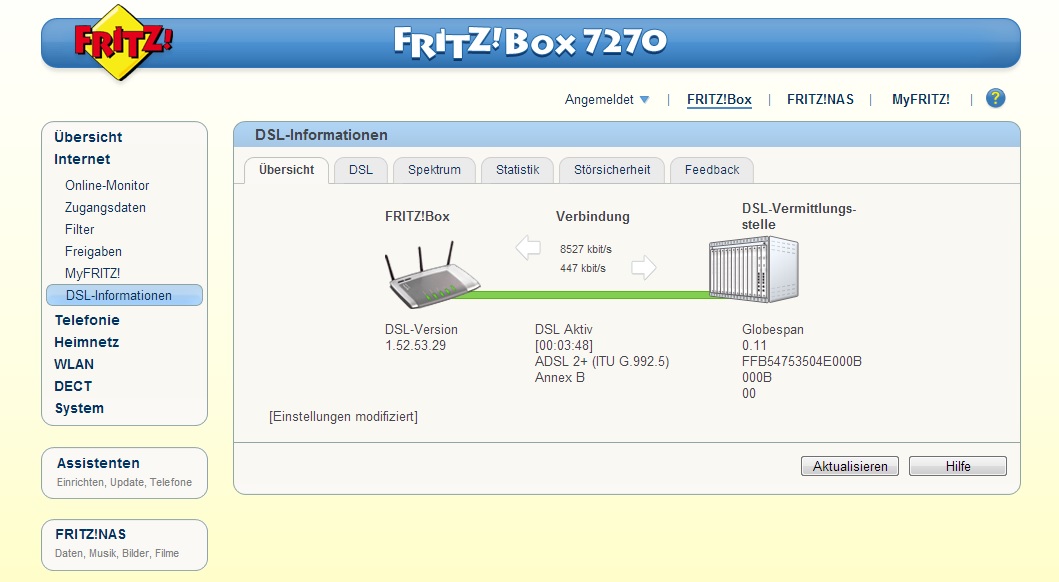

Anrufen ist eigentlich meine letzte Option, da dies meist in der Schaltung eines niedrigeren Profils resultiert. Die Box hängt direkt an der TAE. Wenn ich alles auf Performance schalte, synct die Box mit 9,5 und 0,9. Lief teilweise auch schon mehrere Stunden stabil.

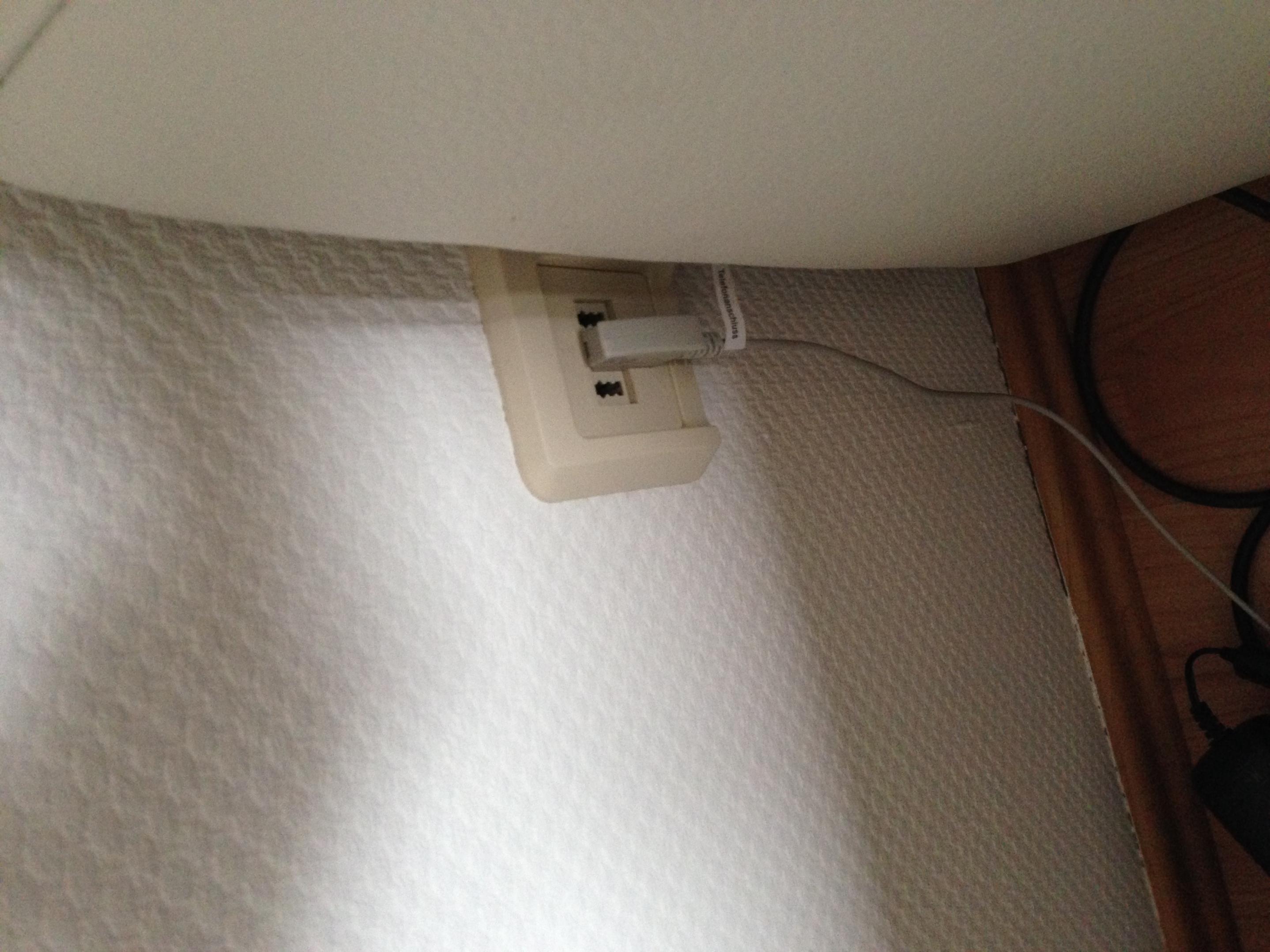

Wie hast du die Fritzbox denn angeschlossen?
Wie meinst du das? Ganz normal an die TAE Steckdose und die Geräte über WLAN.
Wenn du einen analogen Anschluss hättest würdest du einen Splitter brauchen. Da du aber erst seit kurzem bei Netcologne bist wird es ein All-IP Anschluss sein. Mit welchem Kabel und ggf. Adapter ist die Fritzbox mit der TAE verbunden?
Hab einfach mal ein Foto gemacht, hoffe das reicht :) Übrigens ist die Verbindung nun mit den gleichen Syncdaten wie oben seit 2,5 Stunden stabil...
Das ist das AVM DSL-Kabel. Passt soweit. Mal das Netzteil um 180° gedreht?

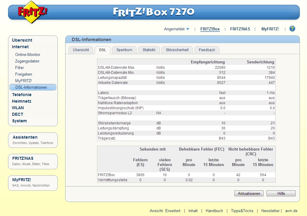

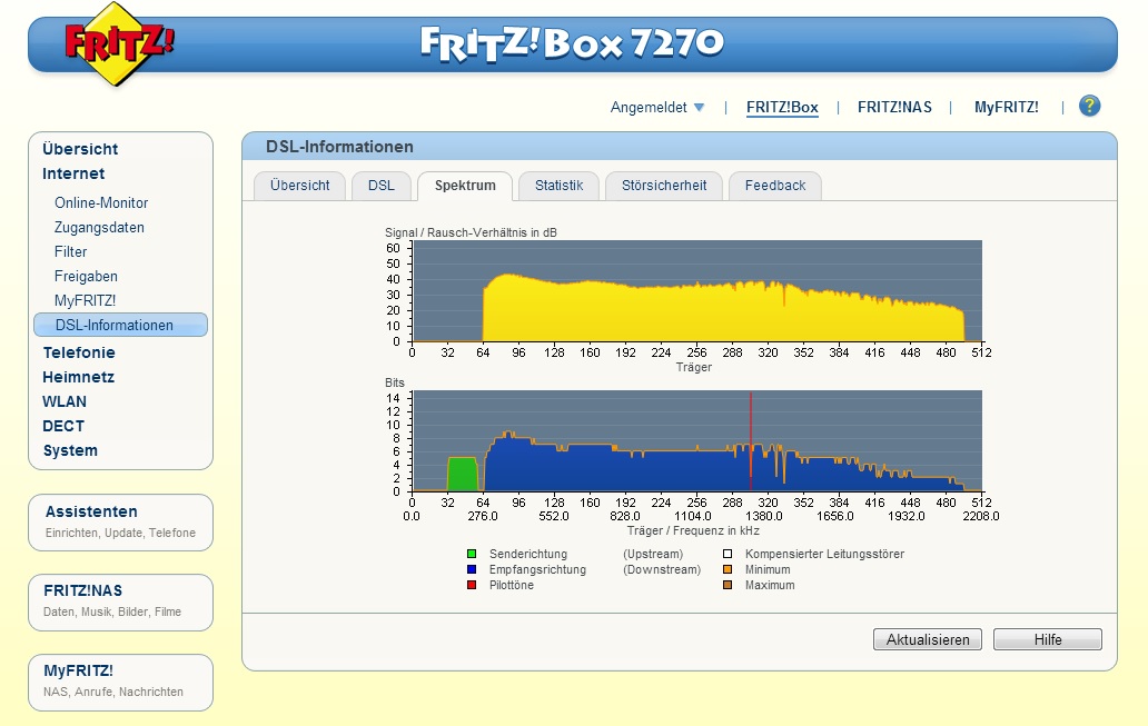

Hier noch mal die Werte mit dem aktuellen, stabilen Sync (extrem hohe Abstandsmarge?)

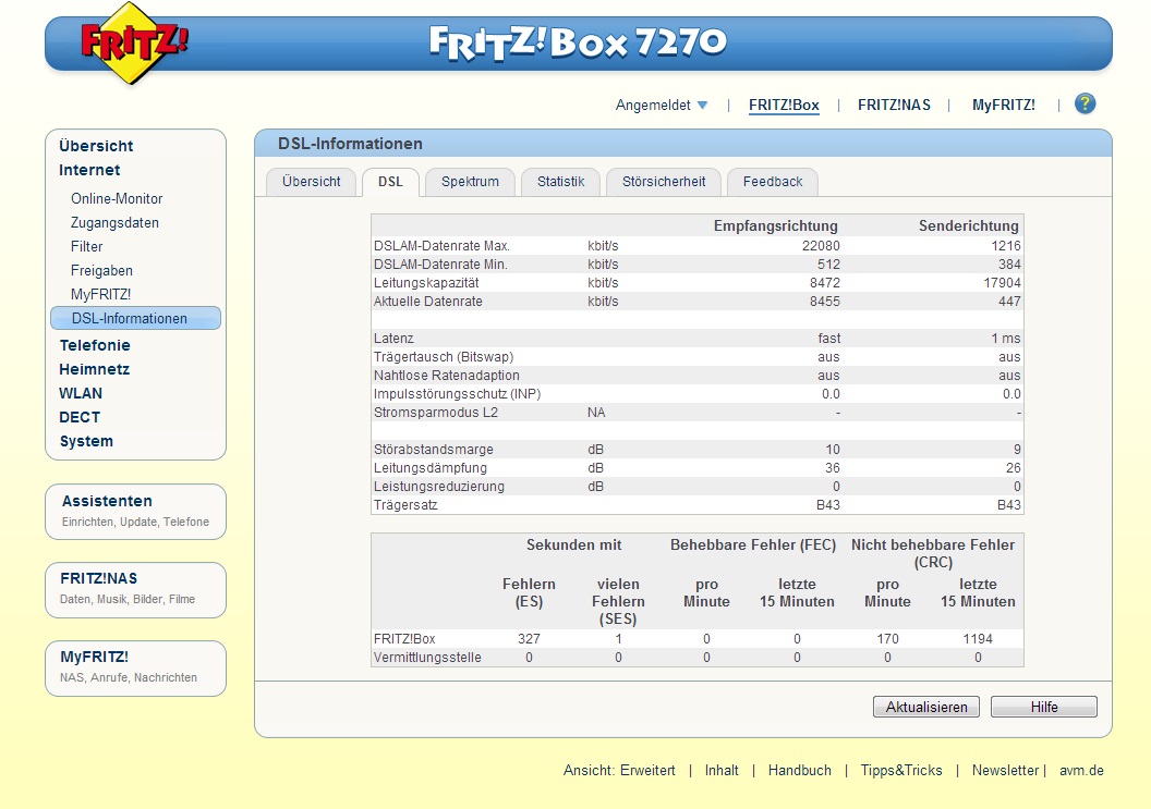

Jetzt gehts wieder los. Ständige Verbindungsabbrüche und die Störabstandmarge ist wieder auf 9 runter.
