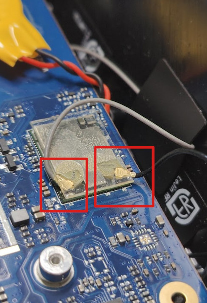

Folgende Empfehlungen:
  • Referenztest via direkter LAN-Verbindung (siehe #2)
  • Vergleichstest mit Verbindung via 5 GHz
  • Prüfen des korrekten Sitzes der Antennen(verbindungen)
Siehe dazu auch das folgende Foto aus dieser Quelle:

Reaktionen: Carlson und JohnStorm

Vielen Dank für den Link. Könnte ein fehlerhaft angeschlossenes Kabel die Ursache sein? Denn die WLAN-Verbindung klappt ja im Prinzip (nur halt schwach und mit vielen Abbrüchen). Wenn das Kabel nicht richtig angeschlossen wäre, würde ich erwarten, dass das WLAN überhaupt nicht funktionieren würde.

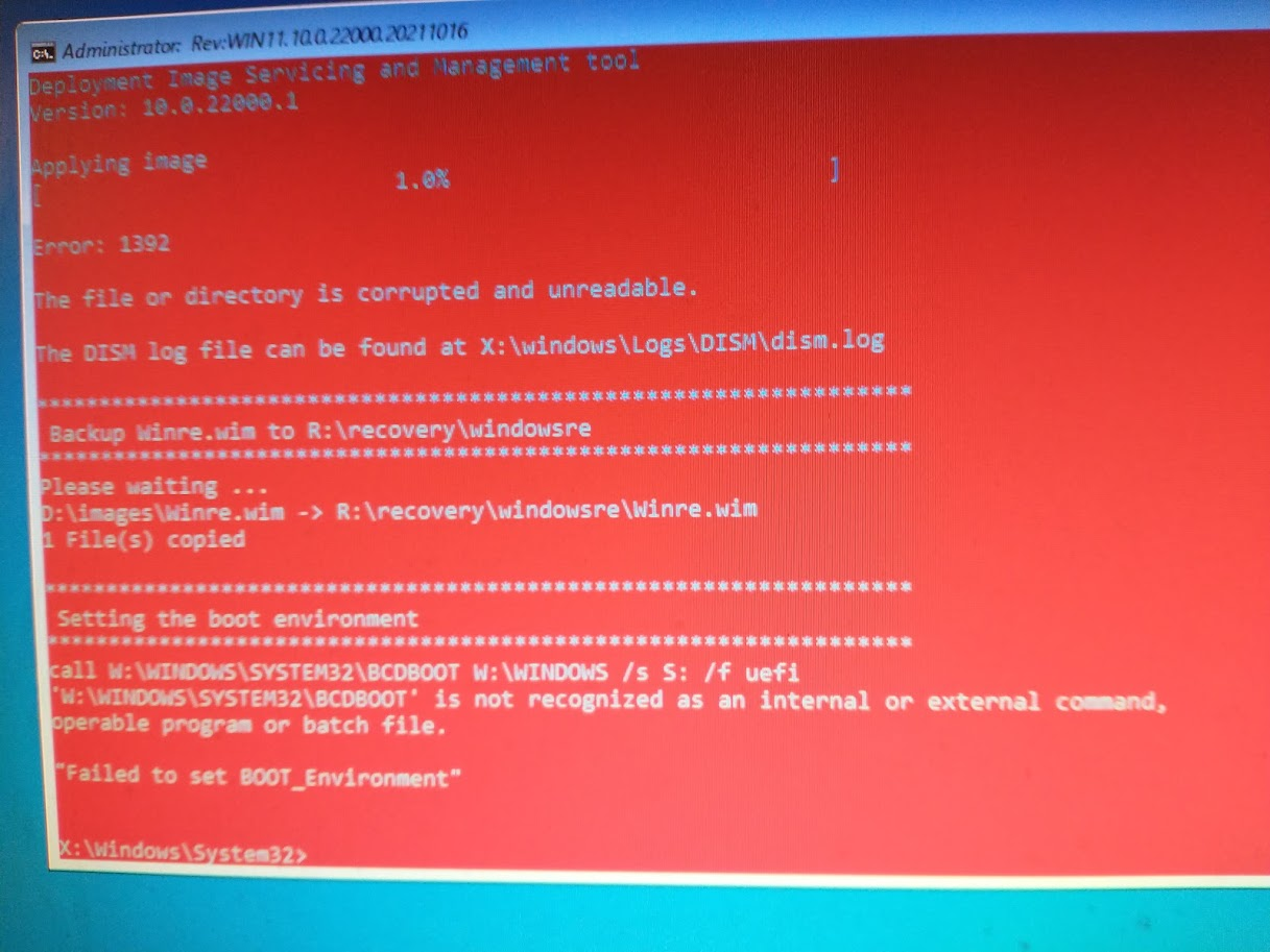

So mittlerweile mein Glück probiert. Lief aber ein wenig holprig. Bin nach Anweisung vorgegangen, nur dann gab es irgendeine Fehlermeldung, die dazu führte, dass das System nicht neu aufgesetzt wurde. Zum alten System konnte ich auch nicht zurück. Dann habe ich die Sache mit dem gleichen Ergebnis wiederholt, laut Meldung würde irgendeine Datei fehlen.
Dann einen anderen USB-Stick genommen und da klappte alles wie am Schnürchen. Keine Ahnung, warum es mit dem ersten USB-Stick nicht geklappt hat.
