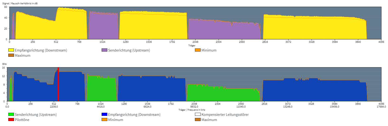

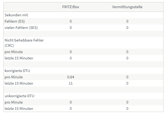

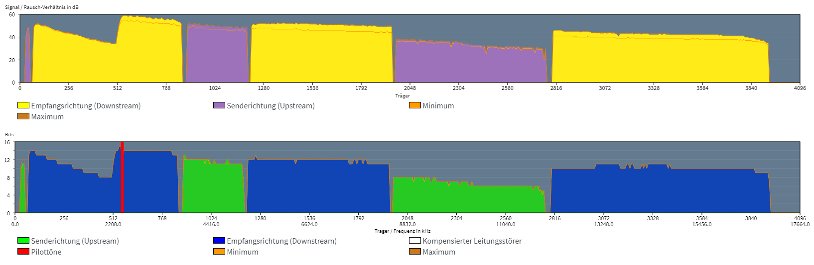

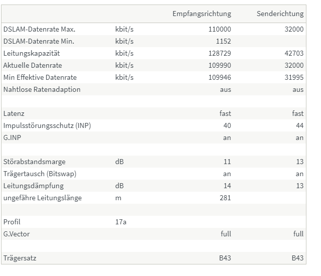

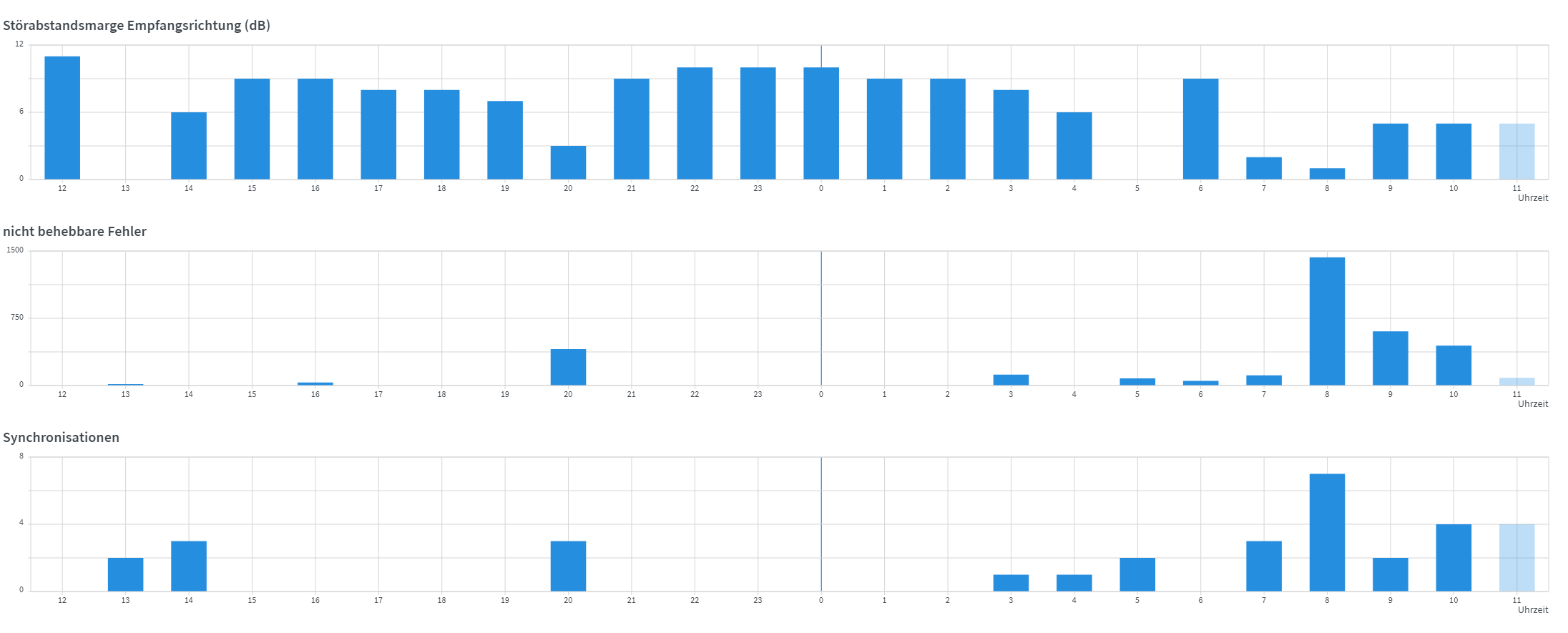

ich habe seit dem am 04.11.2022 mein Tarif auf MagentaZuhause L hochgestuft wurde, häufigere Verbindungsabbrüche. Es kommt dabei meist mehrmals hintereinander zum resync der DSL-Verbindung. Ein Router Neustart hat nicht geholfen, die letzten zwei Tage trat es wieder sehr häufig auf.
Bei dem MagentaZuhause M lief der Anschluss teilweise wochenlang ohne einen resync und jetzt kommen diese Probleme auf ohne das etwas an der Verkabelung verändert wurde. Ich hoffe ihr könnt da etwas dran ändern.

SNR sinkt abrupt ab.. Störung melden und penetrant sein. Falls geschlossen wird wieder öffnen.
Sieht nach einem Störer irgendwo aus, Leitungsübersprechen etc.. da kannst du selbst wahrscheinlich gar nichts machen wenn die Verkabelung im Haus nicht gerade grottig ist.

Ich vermute vielmehr einen Kontaktfehler irgendwo. Das wäre vom Fehlerbild her ziemlich passend zu der Statistik der Fritzbox, so von meiner Erfahrung her. Vermutlich hatte der kleinere Anschluss genug SNR um das zu kompensieren.
