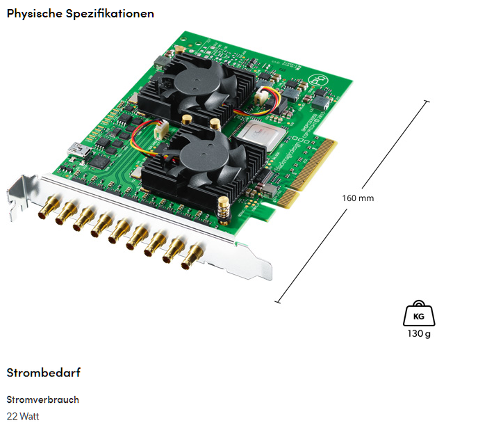

Das ist doch diese Karte, oder? Zwingt natürlich jedes Netzteil in die Knie...
Ich bleibe trotzdem erstmal beim RAM. Nichtsdestotrotz kann das Xilence Netzteil getauscht werden, weil es so einem System nicht gerecht wird. Was war den vorher verbaut? Und warum kauft man überhaupt so einen Crap bitte??

Ja, das ist die Capture Card.
