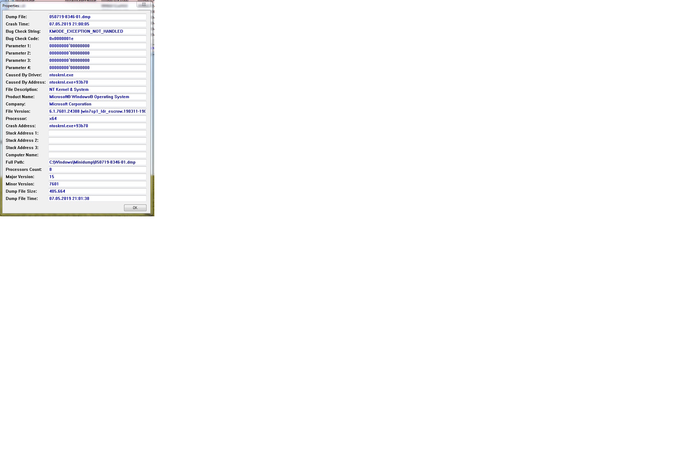

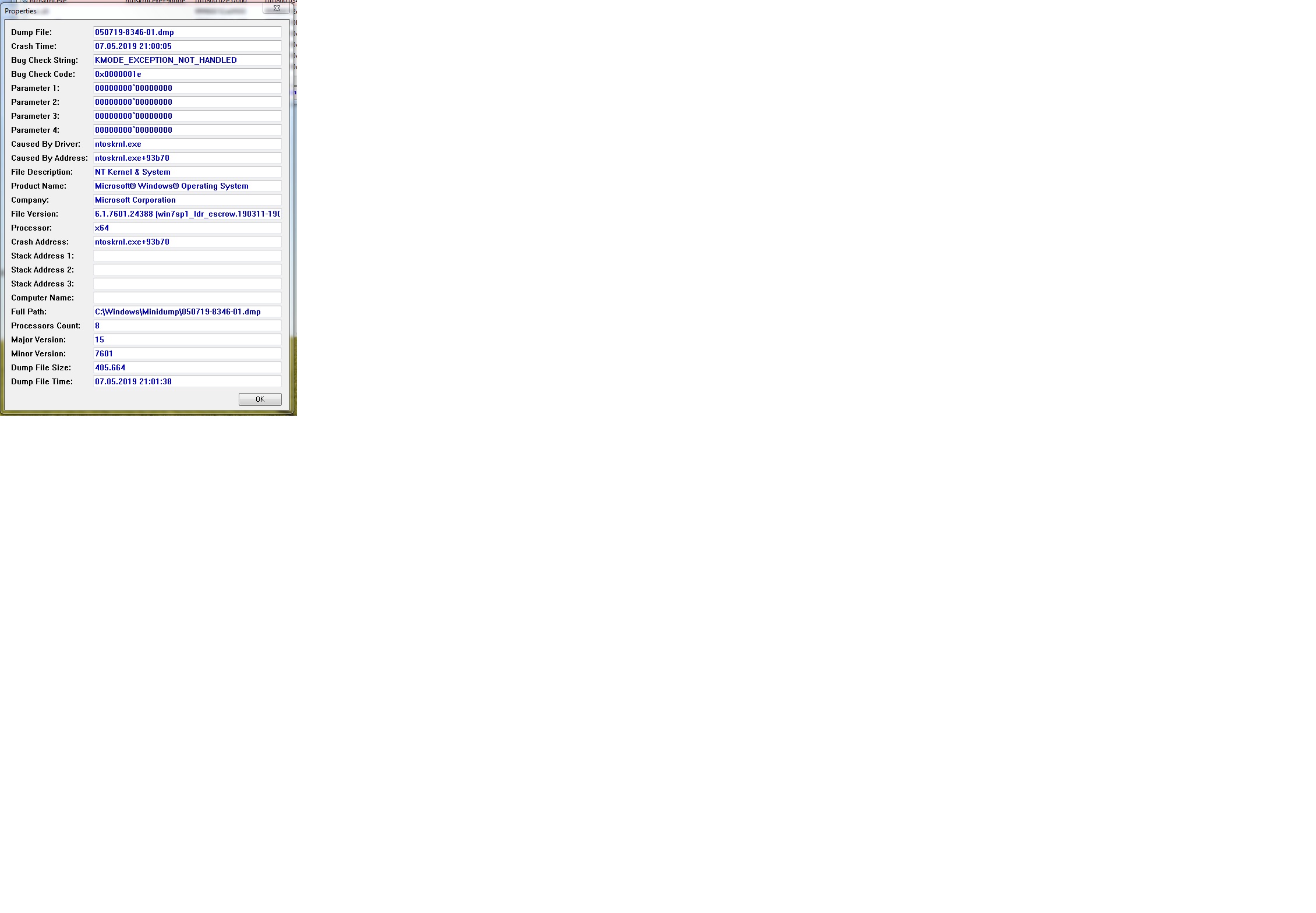

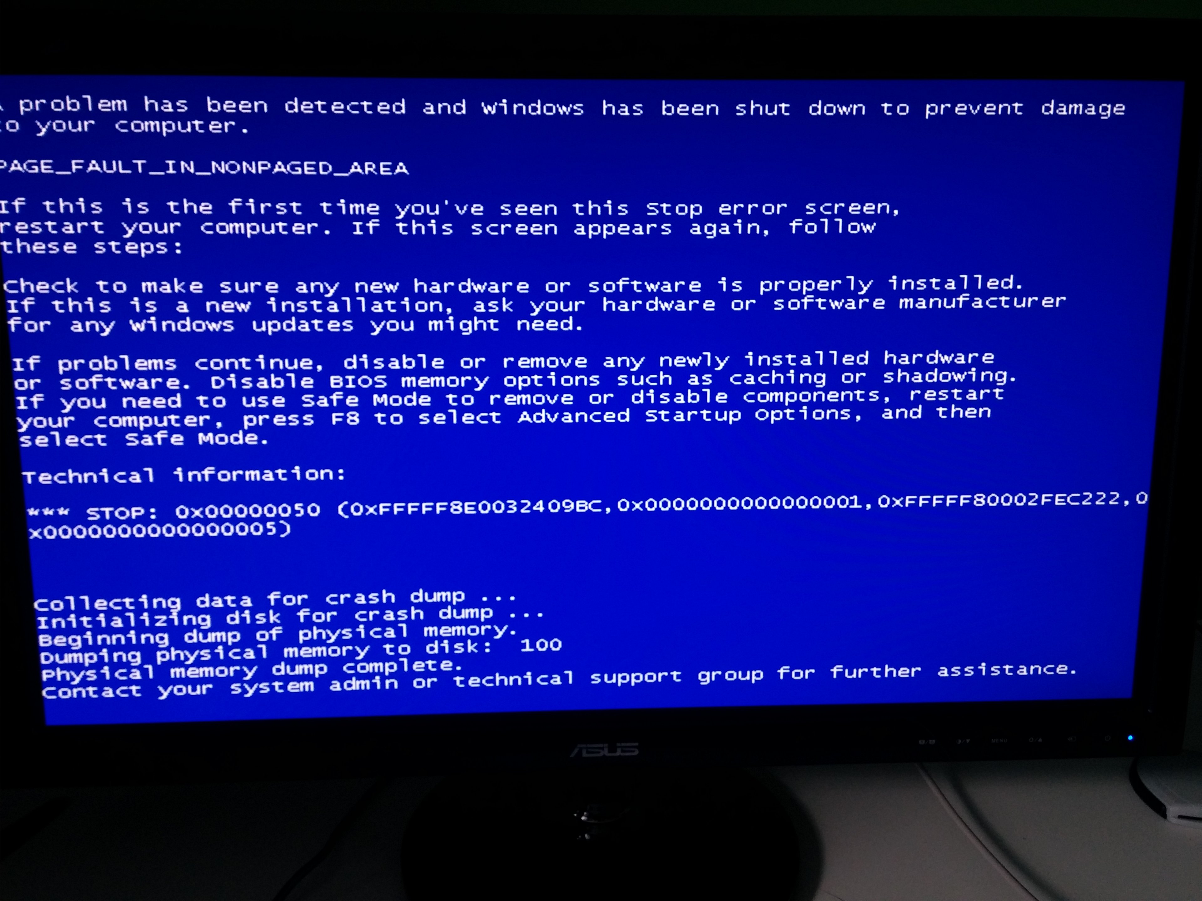

nach langem rumprobieren und langer Fehlersuche habe ich überhaupt keinen Plan mehr was ich tun kann und hoffe ihr könnt mir helfen...
Ich habe seit einiger Zeit in unregelmäßigen Abständen Bluescreens (Foto in Anlage).
Meistens passiert es beim Spielen (genauer Planetside2), aber auch schon wenn ich nur aufm Desktop war.
Meine Komponenten sind:
Mainboard: Gigabyte GA-P67A-UD3P
CPU: Intel 2600K
GPU: Geforce Gtx 960
RAM: 4x2GB von Kingston
SSD: 120GB Kingston SH103S3120G
HDD: 2TB WD, WD20EARS-00MVWB0
Win7, 64 bit HP
Meine bisherigen Erkenntnisse:
1. CPU ist bei Volllast immer unter 70 °C.
2. Habe den Memtest mehrmals durchlaufen lassen...keine Fehler.
3. Crystal Disk Info sagt SSD und HDD sind beide okay.
4. GPU kenn ich kein gutes Tool, ist aber auch nicht zu heiß und recht neu.
5. Ich habe mir die Dump-files mit Bluescreenview angeschaut, kann es aber nicht interpretieren (im Anhang)
Meine Vermutungen:
1. Ich lese ständig, dass die Treiber nicht aktuell sein könnten... gibs ne gute Methode wirklich alle zu testen? Grafikkarte ist aktuell, im Gerätemanager werden mir auch alle anderen als aktuell angezeigt.
2. BIOS nicht aktuell. Habe noch die erste Version von 2010 (F2), mittlerweile gibt es F6... mir wurde allerdings dringend davon abgeraten weil es den PC zerschießen könnte... Wenn ich das machen soll, könntet ihr mir dann ne gute Anleitung geben? (auch mit USB-stick bootfähig machen, und ich hab qflash)
3. Ich habe gelesen, dass das Virenprogramm schuld sein kann. Habe Avast Free, kein Plan ob das stimmen kann.
4. Wenn nix hilft würde ich Windows neu aufsetzen (und bei der Gelegenheit gleich von IDE auf AHCI umstellen)
5. Mainboard kaputt... das Mainboard macht keinen "PIEP" mehr beim Hochfahren (Pieper ist nicht kaputt), es fährt dann aber halt trotzdem ganz normal hoch also sollte ja eigentlich alles okay sein.
Wenn irgendwelche Infos fehlen sagt bitte Bescheid.
Vielen Dank schonmal :)

Begib dich bitte mal in %windir%\system32 und lokalisiere die Datei "Ntfs.sys". Bräuchte da mal die bei dir aktuell installierte Dateiversion. THX In Advance.
IT_Nerd
#edit: BCCode 1e kann leider `ne ganze Menge an Verursachern haben, wir sind ja aktuell erst beim Eingrenzen
Ich kann die Datei hier nicht hochladen (nicht unterstützes Dateiformat) und wenn ich es im Editor angucke sind das nur komische Symbole
