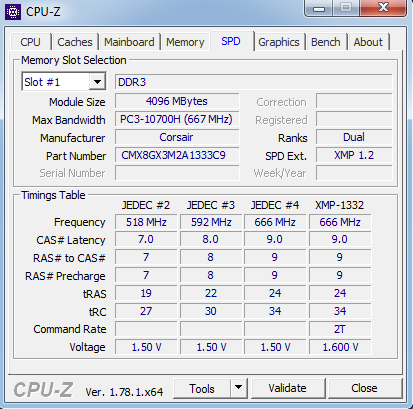

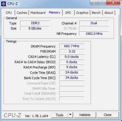

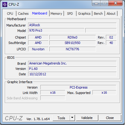

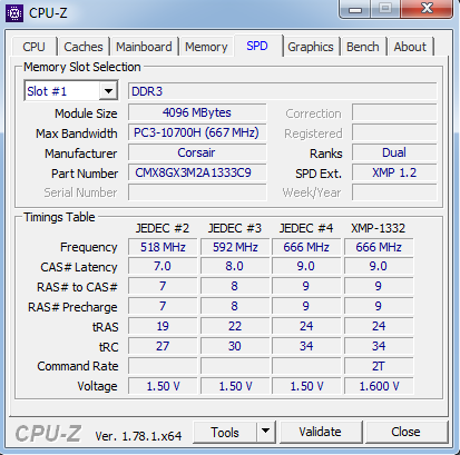

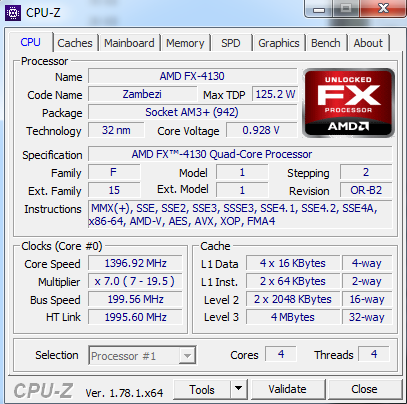

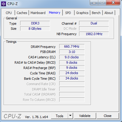

Zuguterletzt hänge ich noch die wichtigsten Daten aus CPU-Z an, vielleicht findet sich da ja was. Andere Daten gerne auf Anfrage. Vielen Dank schonmal fürs Lesen und Eure Hilfe.
