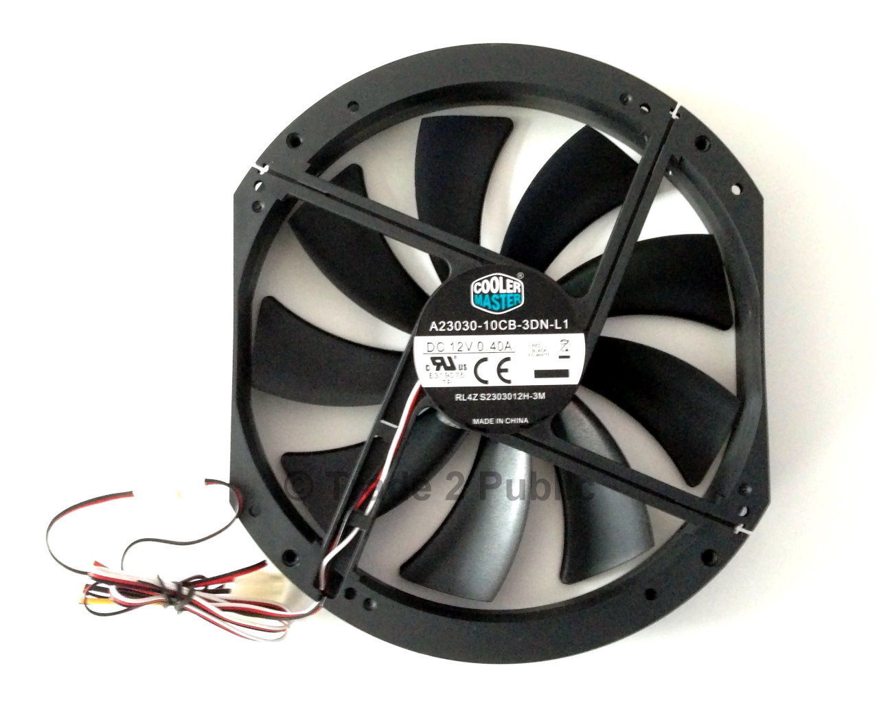

Könnte dieser sein mit max. 900 rpm: http://www.ebay.co.uk/itm/COOLER-MASTER-230mm-Black-Case-Fan-3-4-Pin-/281024471794
Dieser hier ist angegeben mit 0,4 Ampere, der mir vorliegende ist mit 0,3 Ampere angegeben und sollte dann auch keine 900 rpm erreichen!

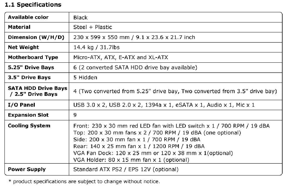

Laut meinem "Installation Guide" zu einem HAF932 (gab es zu deinem Gehäuse keine Anleitung dazu?) haben alle 230er Lüfter eine Maximaldrehzahl von 700 rpm bei 19 dBA!
Der 140 dreht maximal mit 1200 rpm bei 17 dBA!
Dein Handbuch könnte so aussehen: http://www.coolermaster.com/xresserver01-DLFILE-P130218033794c4-F1303040087f7cf.html
(Siehe Seite 2 unter "Cooling System" im PDF- Dokument!)
