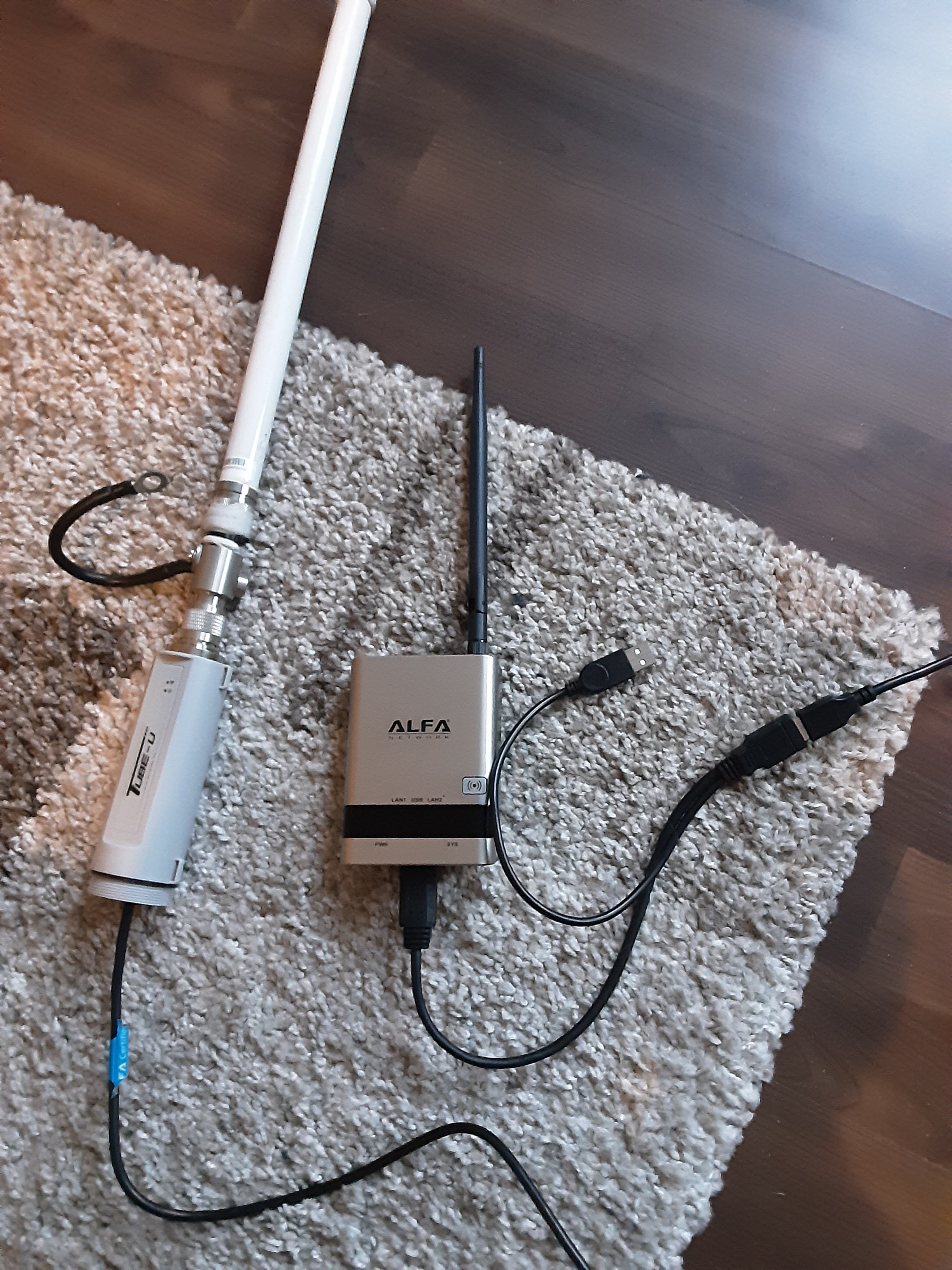

Hallo zusammen, ich möchte mich kurz vorstellen: 69 Jahre alt, Segler im Steinhuder Meer und Ijsselmeer,
Problem: kabelverbindung zwischen Router und Empfänger,
Ich habe eine Alfa Network wlan pro mobil 3. Der Router (R36AH) ist in der Bootskabine und der Empfänger (tube-cua2 mit angeschraubt Antenne) ist am Masttop. Die Entfernung beider Teile beträgt 10m.
In der letzten Saison hatte ich eine Verbindung über 10m USB Kabel. Das USB Kabel habe ich in der Kabine über einen y-Stecker (2*male,1*female) zusätzlich mit Spannung versorgt - kann ich auch weiterhin, wenn meine neue Überlegung hier Zustimmung findet.
Das Kabel wurde im Alu-Mast verlegt.
Oft war der WLAN Empfang gut, manchmal schlecht, und hin und wieder garnicht da.
Ich habe gelesen, dass es durch eine Kombination übertragen werden kann aus (von unten nach oben) //usb a (male in den Router gesteckt) -> rj45 (female),// dann 10m Patchkabel rj45,// dann rj45 (female) kurzes Kabel (25..30cm, rj45 vom Patch und usb im Mast verbunden) -> usb a auf den Empfänger gesteckt(female)//
Der Router hat also eine USB A Buchse und der Empfänger einen USB A Stecker.
Wenn ich mir "Übergangsstecker" ansehe, z.b. von logilink ua0021d, ist Receiver und Transmitter angegeben. Der receiver hat eine USB A Buchse, der Transmitter einen USB Stecker....also für meinen Zweck doch "verkehrt herum"(?)
Ich hoffe, ich habe mich einigermaßen verständlich ausgedrückt....
Wer kann mir helfen oder Tipps geben? .....oder ist mir nicht mehr zu helfen 😉

Ich glaube das größte Problem ist nicht so sehr der WLAN Empfang sondern die instabile USB Verbindung vom Router zur Mast-Einheit.
Da wäre jetzt per se egal ob auf 5G umgestellt wird oder nicht, da muss man sich eher Fragen, wie man eine vernünftige Versorgung der Mast-Anlage hinbekommt.
Ich persönlich würde versuchen eine Stromversorgung für ein Mast-Gerät (Sender/Empfänger) zu basteln und dann über RJ45 Patchkabel mit einem Router/AP in der Kabine zu kommunizieren.
Die 10Meter USB Kabel sind eine Lösung die mir persönlich zu instabil wäre.
Es gibt 12V DC-Input PoE Injektoren die dann das Mast-Gerät versorgen könnten und gleichzeitig über die Netzwerkleitung eine stabile Verbindung in die Kabine sorgen.
Wenn ich es richtig verstehe @AchimSarda, möchtest du quasi unten von USB auf RJ45 gehen und oben am Mast von RJ45 auf USB damit du diese 10Meter Strecke nicht mit USB Kabel machst - könnte funktionieren.
Könntest du vielleicht einmal Bilder von deinem Setup machen? Manchmal sagen Bilder mehr als Worte und könnten in diesem Fall mit Sicherheit helfen!
Hier mal Links zur Hardware:
https://alfa-network.eu/r36ah
https://alfa-network.eu/alfa-tube-uac2
So ne richtig gescheite Doku konnte ich auf die schnelle nicht finden.
Dank diesem Video kann man aber erkennen, dass der UAC2 einen USB-A Male Anschluss hat.
In einem Set wird das auch mit 8 Meter USB Kabel verkauft.
https://alfa-network.eu/alfa-wifi-camp-pro3
Die zwei Meter kannst du nicht zufällig einsparen? :D
https://shop.logilink.com/products/logilink-verlangerungskabel-usb-uber-cat5-6-60-meter
Ich glaube, dass ich anhand der Produktbilder deine Verwirrung verstehen kann.
Du gehst davon aus, dass du Oben am Mast einen Sender und unten am Router einen Empfänger bräuchtest.
Das bei Conrad verlinkte PDF könnte dir beim Verständnis behilflich sein.
Dein UAC2 kannst du in dem Fall mit einer Tastatur gleichsetzen und die gehört auf die Receiver Seite.
Also sollte nach meinm Verständnis diese Verlängerung theoretisch funktionieren. Es bleibt bei sowas nur immer die Frage offen, ob die darüber übertragene Enegie für das angeschlossene Gerät ausreichend ist. Dieses Problem ist dir aber bewusst.
Da hilft wohl wirklich nur ausprobieren.

Danke für die vielen Antworten- bin fast erschlagen.
Also im Bild kann man das y-Kabel für zusätzlich U/I erkennen.
Ihr habt mein Problem gut erkannt: die usb Verbindung soll durch usb -> rj45 und Patchkabel ersetzt werden.
DukNukem hat es genau gesehen und ich denke, ich habe es verstanden: oben am Empfänger muss ein Receiver und der Transmitter gehört an den Router - dann passt auch alles mit den usb Steckern (männlich/weiblich). Also wäre wohl logilink usb extender mit Transmitter und extender geeignet.
Muss mir noch überlegen, wie ich die rj45 auf usb IM MAST wasserdicht machen kann.

Bei 10 mtr USB ist die maximale Grenze an Datenübertragung schon zum Scheitern verurteilt.
Ohne Repeater im Kabel ist das reine Glückssache. Ein sehr gut geschirmtes USB-Kabel sollte es schon sein und bestenfalls 5 mtr, oder mit Repeater intern verbaut.
