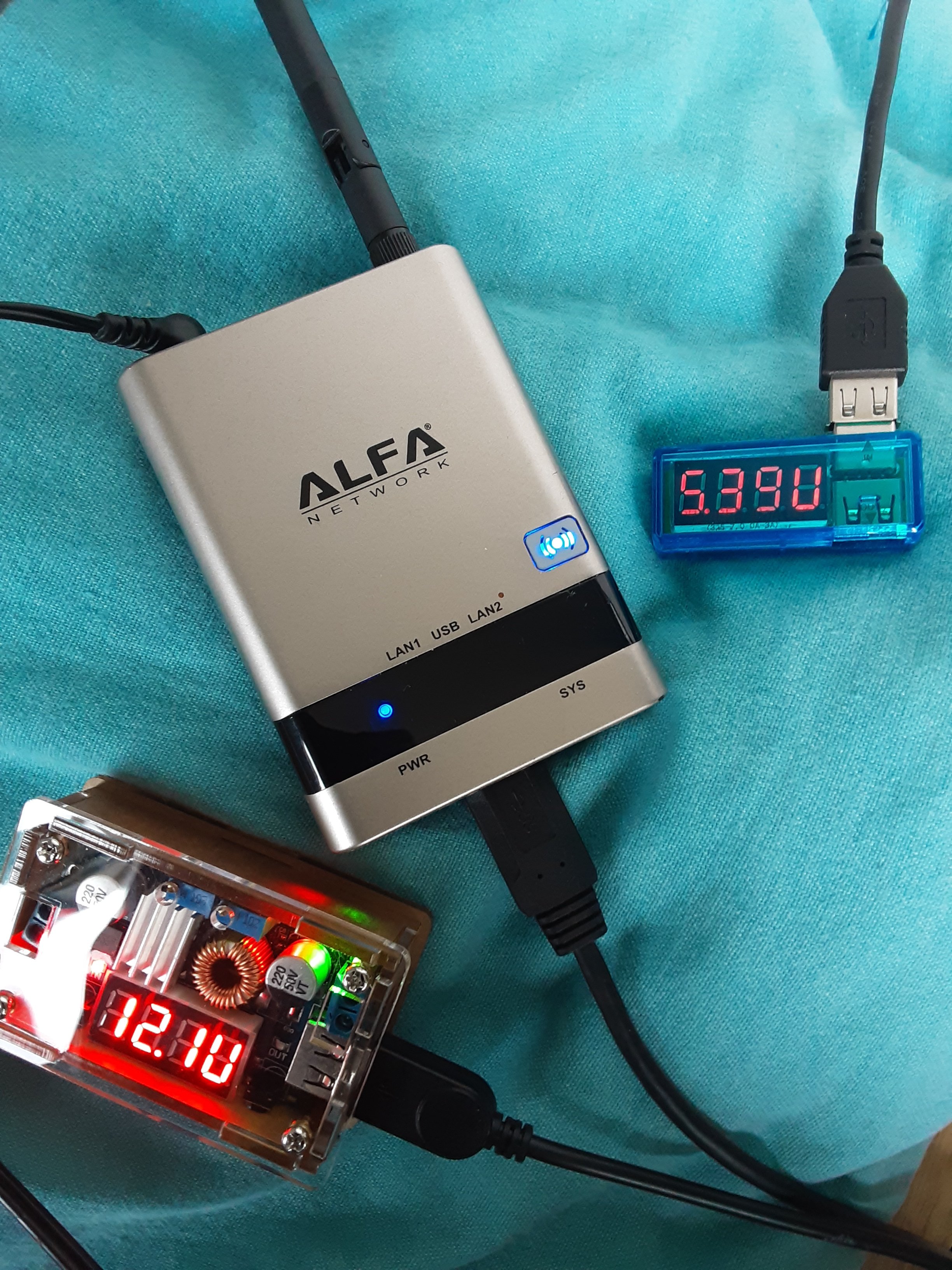

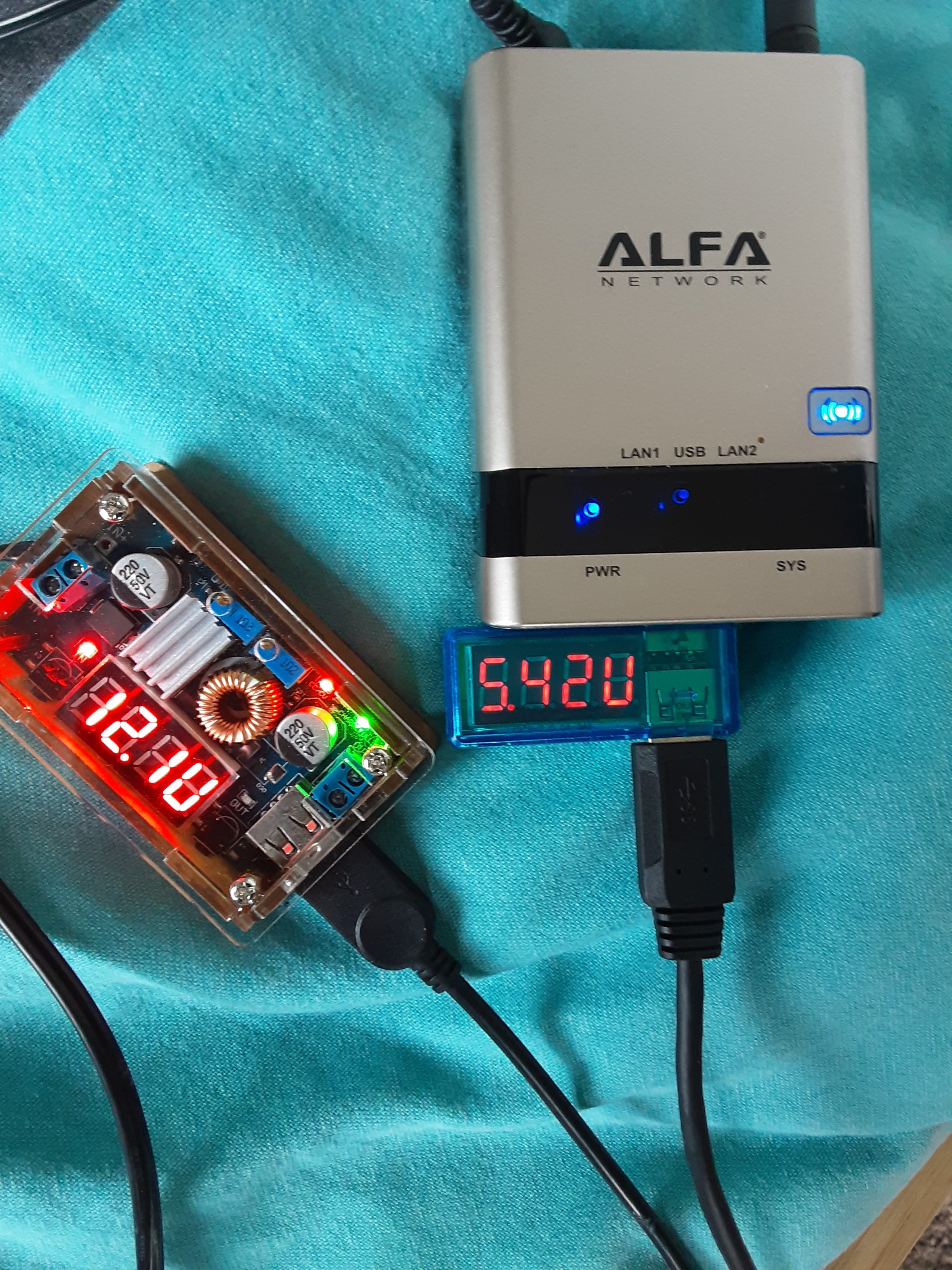

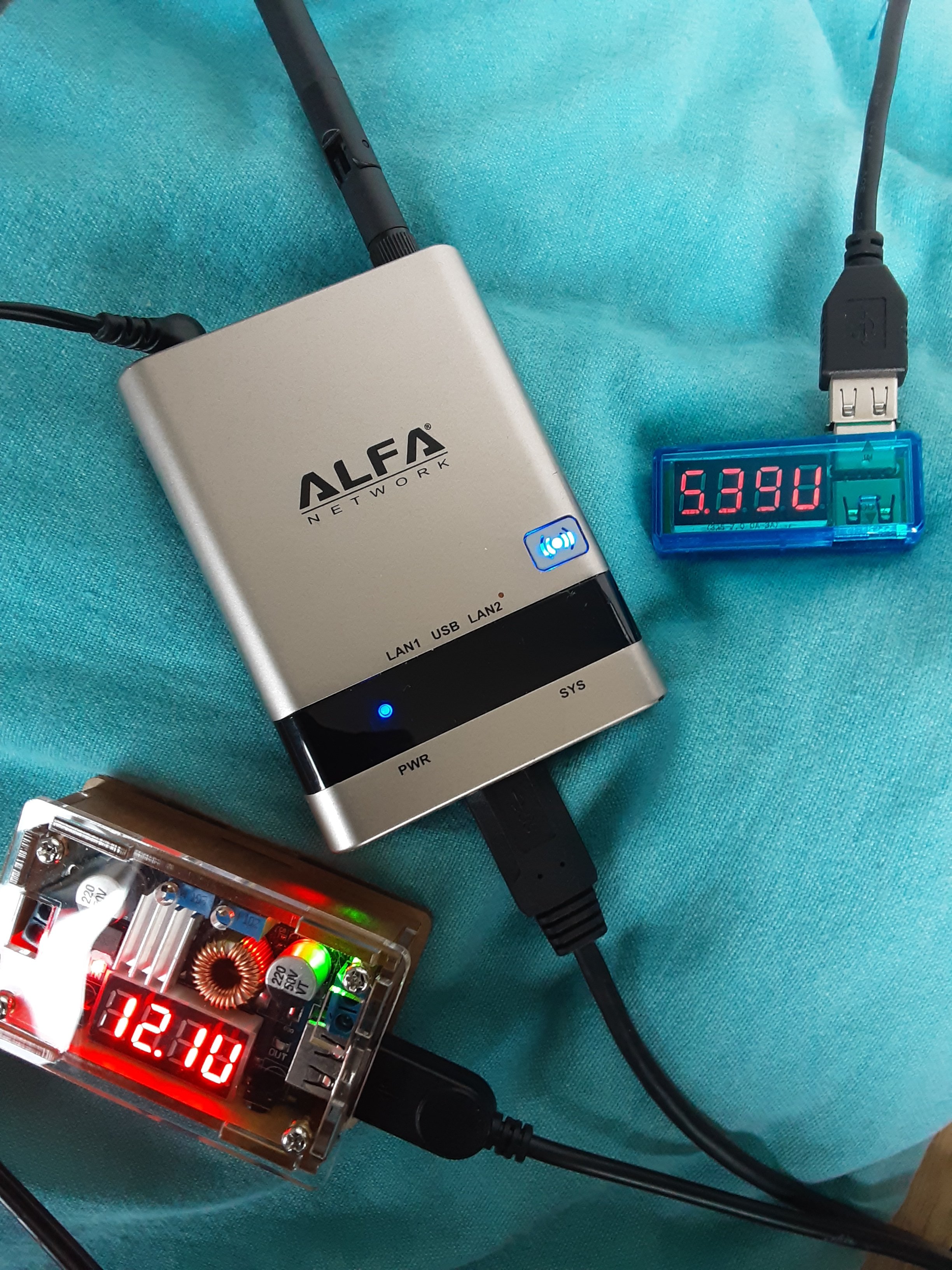

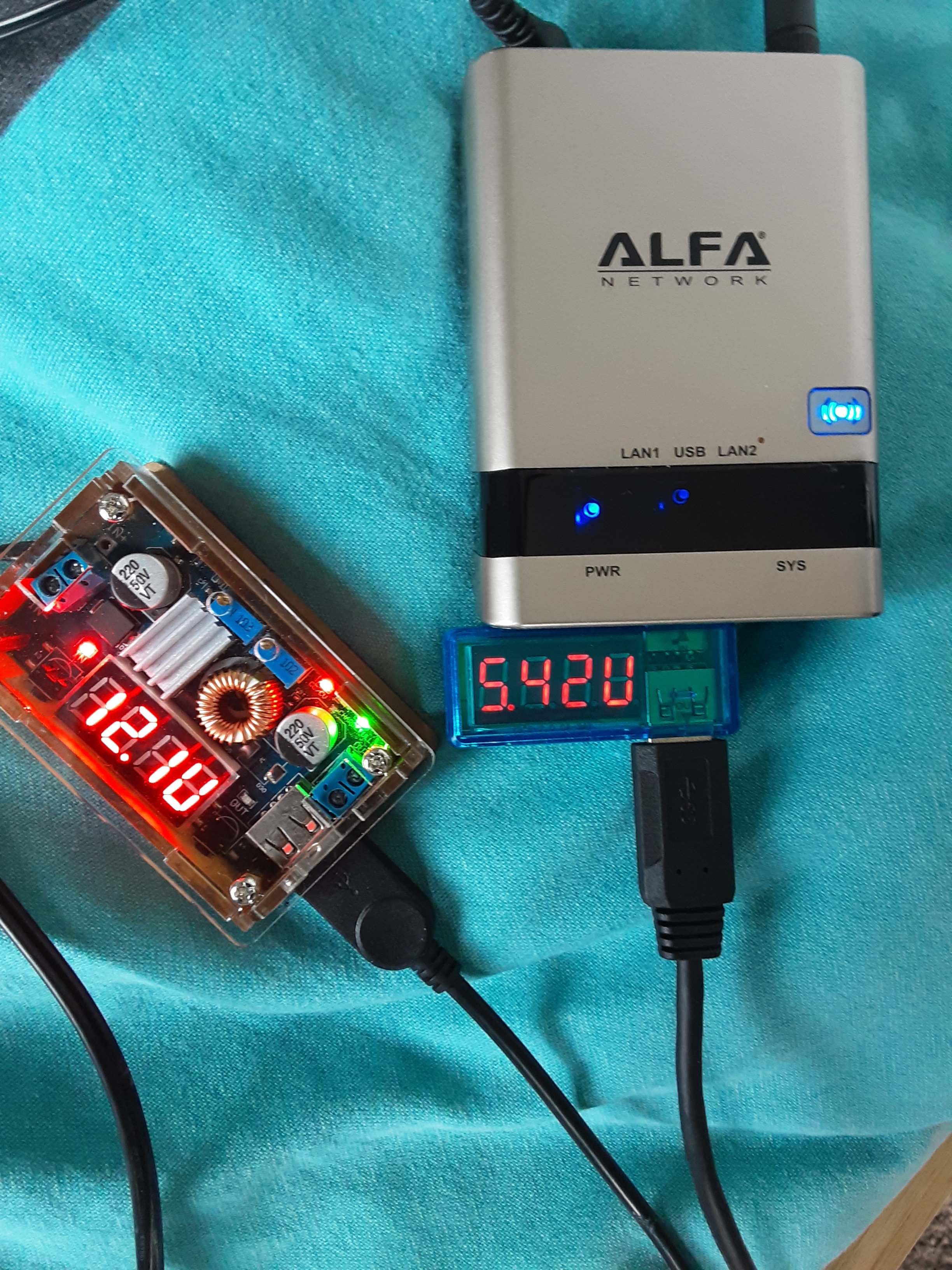

@DukNukem ich denke, die "Version" mit dem aktiven usb 2.0 mit AWG22 von partsdata ist aussichtsreich und eine sehr günstige Alternative. Zumal ich 2 Dinge habe:
Ein fein justierbares Netzteil, das eingebaut bleiben kann und mit dem ich über mein y-Kabel 5,1V zusätzlich einspeisen kann um Spannungsverluste durch Leitungslänge auszugleichen, UND
ein U/I Messgerät für USB für einen Versuchsaufbau um U/I am Masttop zu messen.
ICH WERDE BERICHTEN👋🙂
.....und wenn die Lösung mit dem aktiven USB Kabel nicht funktioniert, kommt die hier (auch) propagierte Lösung mit USB extender und Rj45 zum Zug.
Sollte ich die Steckverbindung im Masttop mit irgendeiner Paste wasserabweisend behandeln?
Im Versuchsaufbau mit Spannungsmessung habe ich am Routeranschluss zum Empfänger 5,42V gemessen ( bei angeschlossenem Empfänger), bei abgezogenem Empfänger sind oben am usb Kabel 5,39V.
Ohne zusätzlicher Spannungsquelle ist das gleiche Bild. Das Netzteil ist auf 5,15V eingestellt, d.h. aus dem Router kommen 5,42V.....
WLAN wurde aufgebaut, funktioniert🤔
