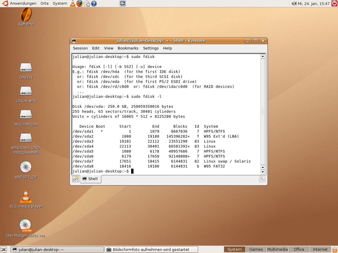

Dann müsste es die 4/5 sein ... warte mal, ich guck nochmal detailliert nach...
sda5 ist Win - also 4, oder?
Kann ich mit Linux als sehr sehr unerfahrener User die Datei editieren und sicher abspeichern?
(NTFS, schreibgeschützt)

Ah ja, da haben wir's ja.Sehr schön:
Ich gehe mal davon aus, dass aus der partition(3) eine partition (5) gemacht werden muss.
Primäre Partitionen
prim 1 NTFS
prim 2 Linux1
prim 3 Linux2
dann gibt es eine erweiterte Win 95 Ext, die hier aber nicht mitgezählt wird
log 1 NTFS
log 2 NTFS
log x; y-hier nicht interessant
Dein Windows kann nur auf der ersten oder zweiten logischen Partition liegen.
Das wäre partition(4) oder partition(5) im ARC-Pfad der boot.ini.
Für partition(5) spricht, dass ohne die beiden neuen Linux-Prim-Partitionen partition(3) richtig wäre.
Also : Mach im ARC-Pfad aus der 3 eine 5.Wenn das nicht stimmen sollte, kommt nur die 4 infrage.

Ich bin mal gespannt, welche Zählweise bei dieser doch rel. ungewöhnlicher Partitionierung zum Erfolg führt, denn ich könnte mir auch (2) im ARC als mögliche Einstellung vorstellen. Die Partitionen sind ja gemäß PIC: primär, logisch (mit 4 logischen Laufwerken) und zweimal wieder primär!

Ich schrieb ja schon : Im ARC-Pfad geht es in erster Linie nicht nach Reihenfolge auf der Platte, sondern nach Typ (also erst primär und dann logisch), erst in zweiter Linie nach Reihenfolge.
