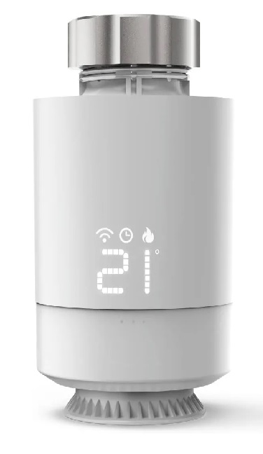

Falls es dieses Thermostat sein sollte:
Hab das selbst bei meiner Mama im Haus im Einsatz. Funktioniert einwandfrei ohne Hama Bridge via Zigbee2MQTT. Das würde allerdings einen etwas größeren Rattenschwanz nach sich ziehen, der sich nur für 2 Thermostate eher weniger lohnt. Falls du auch Hue Lampen oder Dinge aus dem (neueren) Bosch Smart Home System im Einsatz hast, würde sich das wiederum eher lohnen.

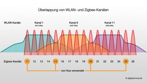

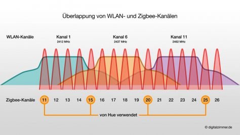

WLAN wpa3 aus, pmf aus, Kanal <12 testen.
PS: damit zigbee und WLAN sich nicht stören WLAN am besten auf Kanal 1 und zigbee am besten auf Kanal 25 oder höher.
Reaktionen: SaxnPaule
@Engaged ich kann den Kanal innerhalb der Bridge nicht anpassen, höchstens den WLAN Kanal meines Netzwerks ändern.
Ich hab in der kompletten PDF leider nichts darüber finden können, auf welchen Kanälen das ding kommuniziert...
