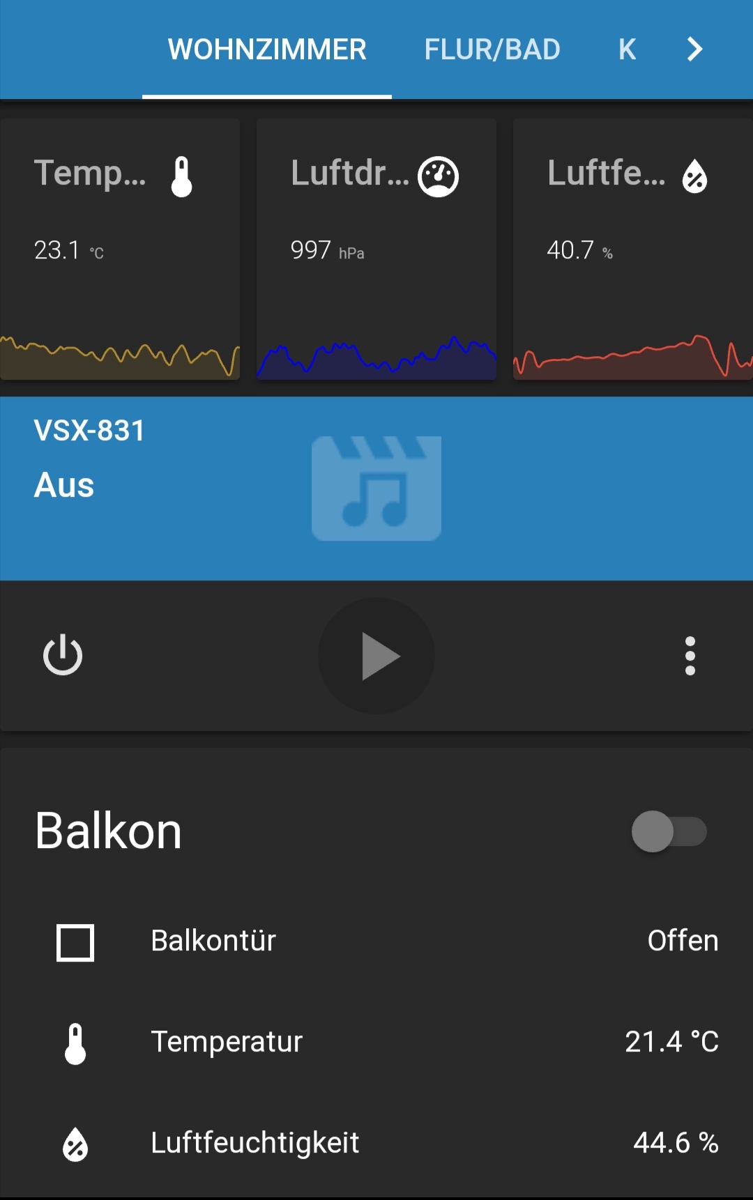

Wenn es nur um Luftdruck, Temperatur und Luftfeuchtigkeit geht, dann kann ich die Aqara/Xiaomi Teile empfehlen. Je Sensor (kann alle drei Sachen) knapp 10 EUR.
Dazu ein Conbee + PC/Nuc/Raspi deiner Wahl.
Das ist das Grundsetup.
Kannst du dann auch in der Heimautomatisierung deiner Wahl einbinden.
Ich hatte erst pimatic und jetzt Home Assistant.

Ich habe eine CCU2 an der ich sowohl Homematic als auch Homematic IP Geräte nutze. Zur Darstellung nutze ich Home Assistant auf nem Raspberry Pi.
