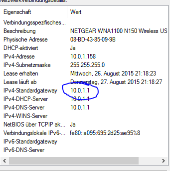

Sagtmal, das ist doch die IP vom Router, oder?
Tja, genau diese IP erreiche ich aber nicht über den Browser :(
Fehler: Verbindung fehlgeschlagen
Firefox kann keine Verbindung zu dem Server unter 10.0.1.1 aufbauen.
Die Website könnte vorübergehend nicht erreichbar sein, versuchen Sie es bitte später nochmals.
Wenn Sie auch keine andere Website aufrufen können, überprüfen Sie bitte die Netzwerk-/Internetverbindung.
Wenn Ihr Computer oder Netzwerk von einer Firewall oder einem Proxy geschützt wird, stellen Sie bitte sicher, dass Firefox auf das Internet zugreifen darf.

Du benutzt WLAN. Hast Du einen Repeater / Access Point zwischen Dir und dem Router? Das könnte der Grund sein. Und welcher Router ist bei Dir im Einsatz?
Das wäre möglich.
Edit: Jup, ich war über den Access Point im Internet. Damit hätte ich nicht gerechnet. Ich habe den mal deaktiviert. Als Router kommt ein Airport Time Capsule zum Einsatz. Zugreifen kann ich trotzdem nicht auf ihn.
