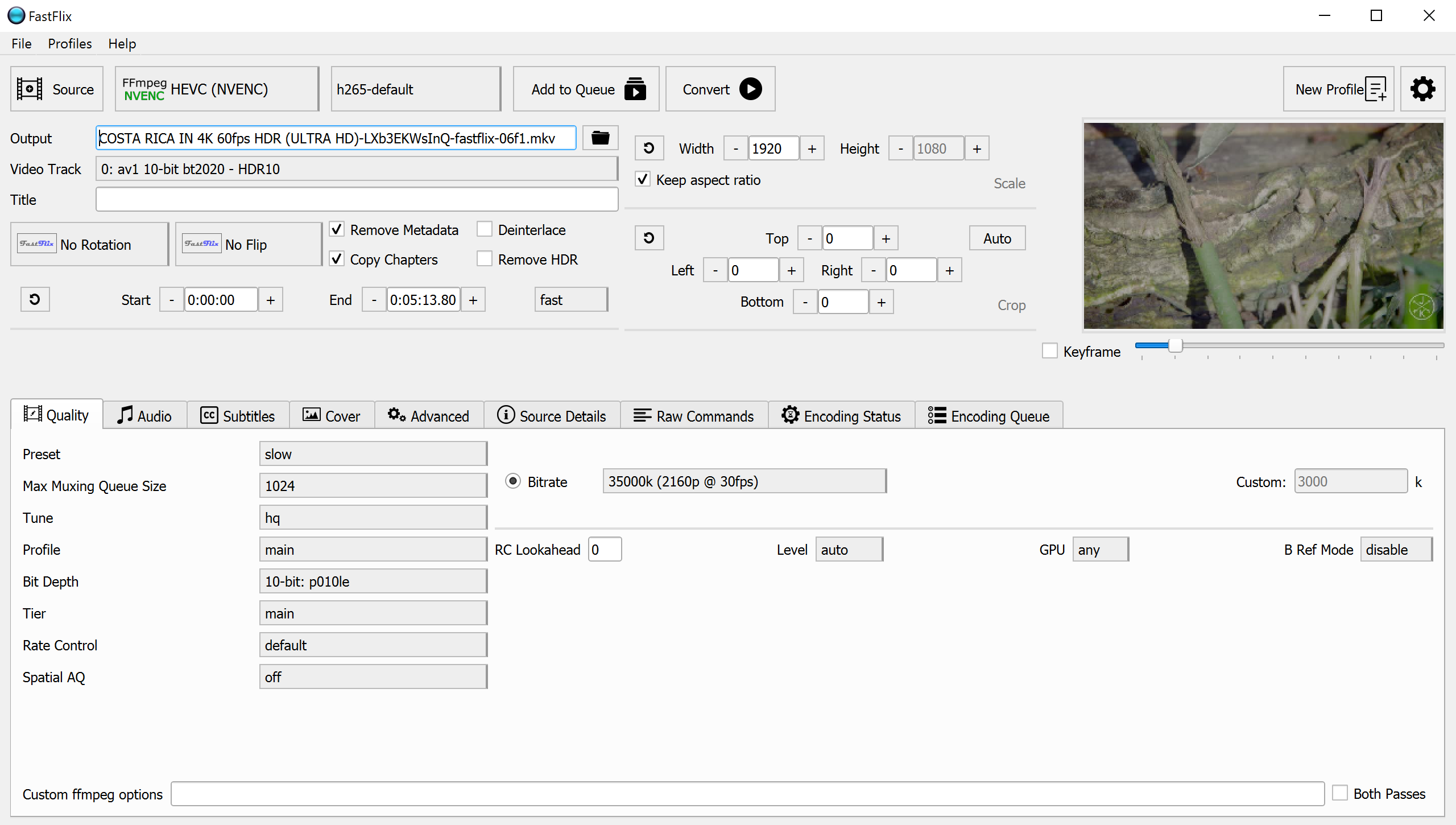

mangels nvidia-gpu kann ich das in handbrake grade nicht nachschauen. du könntest allerdings mal fastflix probieren, da ist das schon länger drin.

Handbrake scheint kein 10-bit Encoding mit NVENC zu können. Also müsstest du ein anderes Programm dafür benutzen, die bereits erwähnten FastFlix und StaxRip sollten das laut Dokumentation können. Mit ffmpeg und nvhsp sollte es auch funktionieren, ist aber etwas umständlicher, weil die HDR-Metadaten nicht automatisch erkannt und übernommen werden.
