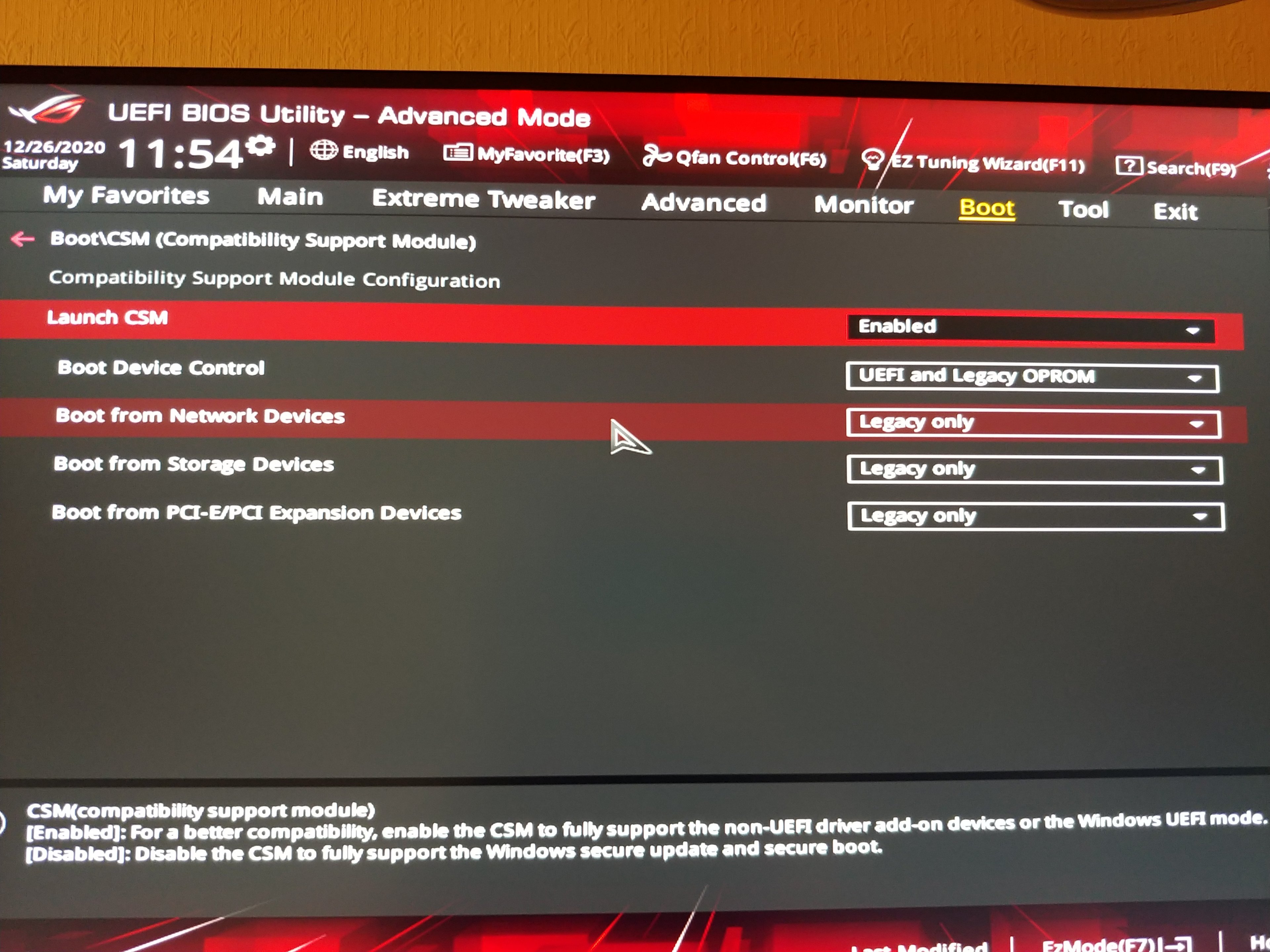

Hier handelt es sich vermutlich um ein bekanntes Verhalten von ASUS-Mainboards im Zusammenhang mit DisplayPort, das im BIOS-Setup korrigiert werden kann (sofern im UEFI-Mode installiert wurde):
CSM (Compatibility Support Module) - disabled/auto statt enabled

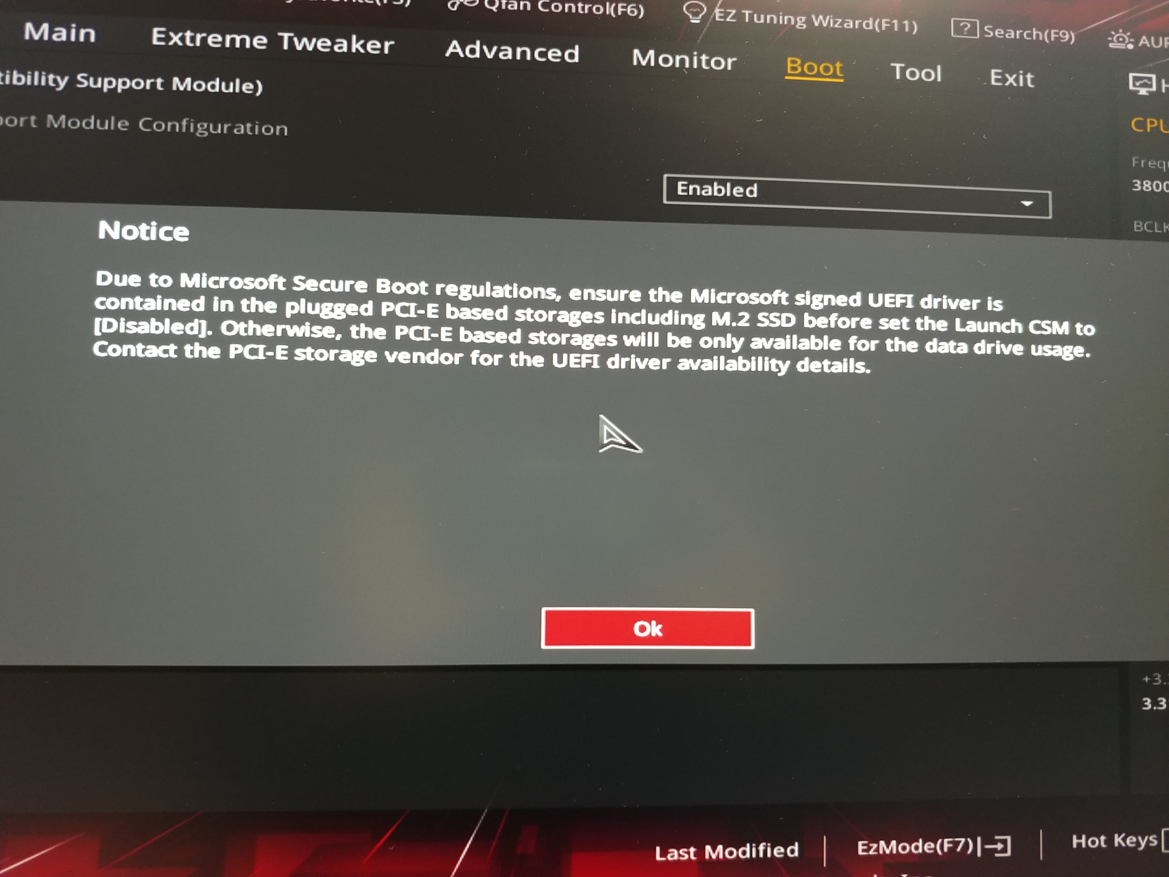

Aber laut msinfo32 ist der Bios Mode UEFI...? Wie kommst Du auf Master Boot ?HisN schrieb:Wenn Du Dich an alte Zöpfe klammerst, und Dein Windows im MBR-Modus installiert hast, dann startet es nicht mehr sobald CSM aus ist.
Schaltest Du es halt wieder zurück^^
HisN
Fleet Admiral
- Nov. 2005
- 84.884
Du hast doch Angst das Dein Windows nicht mehr startet.
Es würde nicht mehr starten wenn es im MBR-Modus installiert ist und Du CSM abschaltest.
Wenn es sowieso im UEFI-Modus installiert ist, dann startet es auch wenn CSM abgeschaltet ist.
Das hat was damit zu tun wie Du Dein Windows installiert hast, bzw. wie CSM geschaltet war als Du Windows installiert hast.
So komme ich drauf. Du wärst nicht der erste, der darüber stolpert, weil er sich bei der Installation nicht darüber klar war, das mehrere Wege nach ROM führen.
Ein Alter, für den das CSM im Bios überhaupt eingebaut wurde und ein neuer für den das CSM nicht nötig ist.

Du musst Dir da jetzt wirklich keine Sorgen machen. @HisN hat es ja bereits erklärt:
Selbst wenn nicht im UEFI-Mode installiert wurde und deshalb Windows nach der CSM-Deaktivierung nicht mehr startet, dann drückst Du einfach die Reset-Taste und machst im BIOS-Setup die Änderung wieder rückgängig, und es wird wieder wie vorher sein.
Wenn Windows nicht startet, werden auch nicht ungefragt/ungewollt irgendwelche Reparaturen durchgeführt, es passiert einfach nichts … anders als bei mir gerade … da wird gerade die Pute verdaut … zum Glück ist Weihnachten morgen vorbei.

Jetzt nochmal eine Frage zur Pute....und zwar....😅lanse schrieb:@new_r82
Wenn Windows nicht startet, werden auch nicht ungefragt/ungewollt irgendwelche Reparaturen durchgeführt, es passiert einfach nichts … anders als bei mir gerade … da wird gerade die Pute verdaut … zum Glück ist Weihnachten morgen vorbei.![]()

Schade dass Dein Mut nicht belohnt wurde.
(Ich würde aber trotzdem das CSM deaktiviert lassen. Dann gibt es keine Unklarheiten, falls Du jemals neu installieren musst, und Du könntest jetzt Secure Boot im BIOS-Setup aktivieren.)
Zwei Dinge fallen mir noch ein:

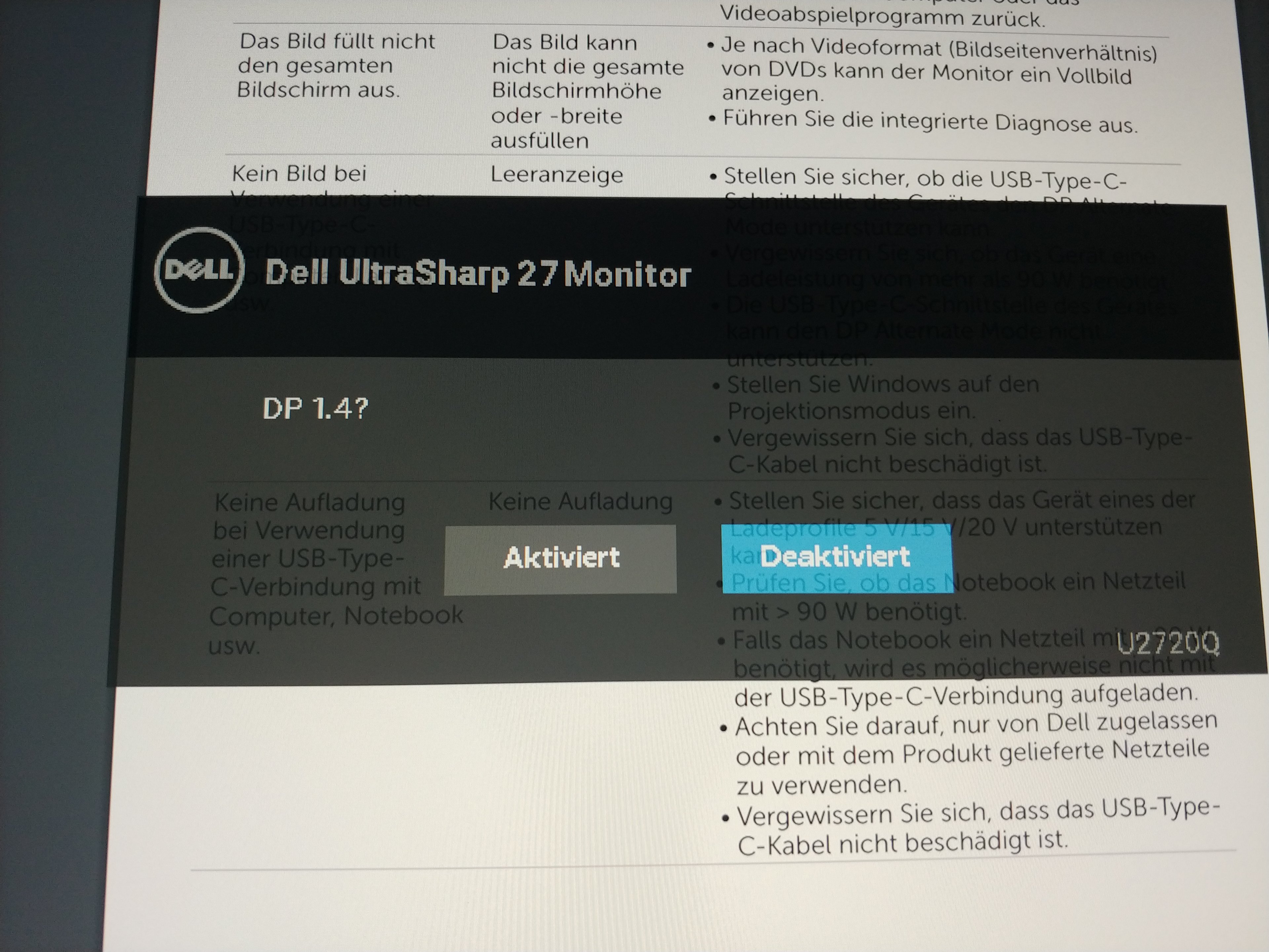

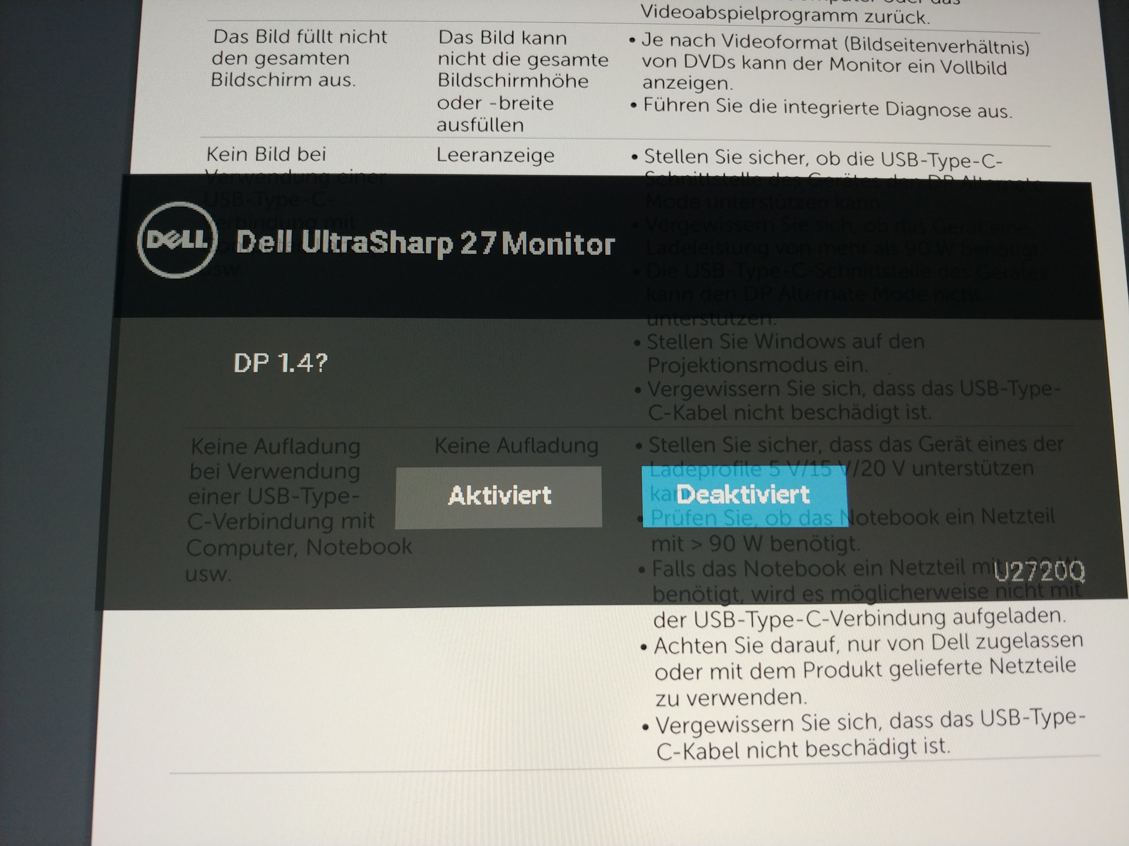

- Hast Du DP als primäre (und einzige) Eingangsquelle im Bildschirmmenü des Monitors festgelegt oder lässt Du automatisch (Einstellung: Autom. wählen) nach der/den Eingangsquelle(n) suchen? (Seite 38 im Handbuch)
- Dein Monitor verfügt anscheinend über eine Umschaltung zwischen DP1.4 und DP1.1a (Seite 60 im Handbuch). DP1.4 ist Default und richtig für die 2070 Super. Damit hier nicht versehentlich DP1.1a verwendet wird, würde ich mal die Eingangsquelle-Einstellungen zurücksetzen.

Ist der letzte Punkt (Eingabe-Quelle zurücks.) im Eingabequelle-Menü. (Seite 38 im Handbuch)

hab ich eben(d) gemacht, da gibts aber keine Bestätigung und keine große Reaktion..?
Zur Einstellung: war nicht auf automatisch,, war auf DP. Sieht man irgendwo ob 1.4 verwendet wird?
Müsste eigentlich sein, an dem Punkt kann man nur "Deaktiviert" wählen....

Ich würde DP1.4 unbedingt aktivieren bzw. es nicht deaktivieren. UHD geht ja eigentlich nur mit DP1.4 - noch nicht mit DP1.1a. Sobald er eine UHD-Auflösung anzeigt, sollte es eigentlich DP1.4 sein.
