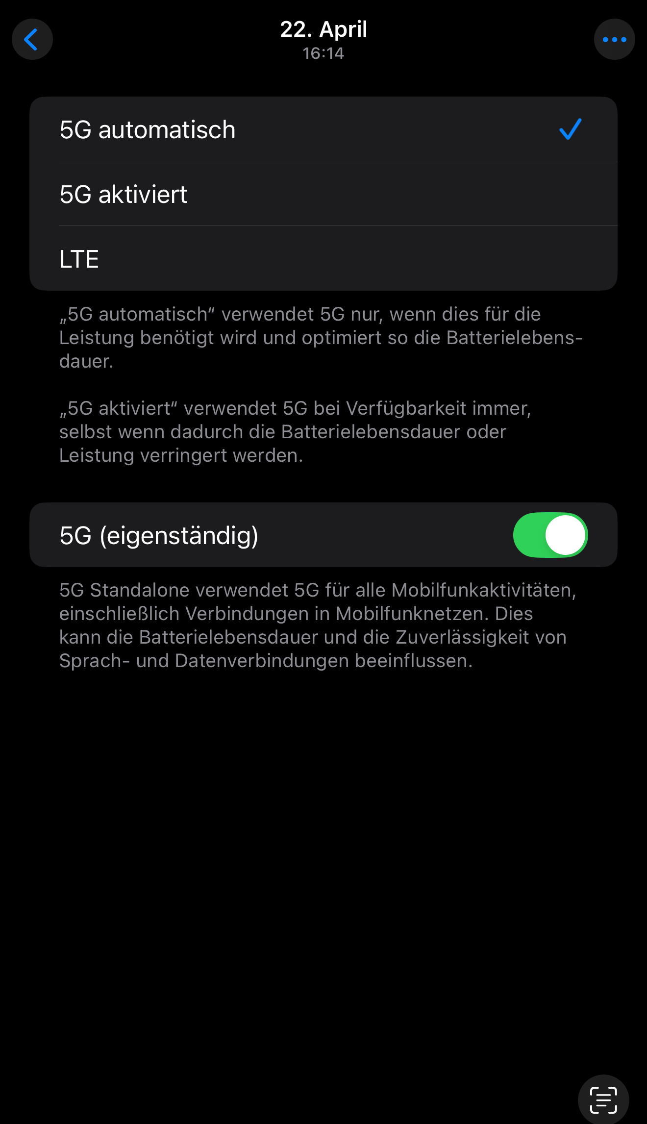

Laut „Anzeige“ bei mir nicht, wenn am 16 Pro Max aktiviert und verfügbar, dann wird auch SA genutzt.
Ja ich habe die Gaming Option aktiviert bei der Telekom, Game aber nicht. 🫣
arvan schrieb:
der Telekom können 5G SA, bringt nur aktuell nichts.
Da hast du häufig schlechten Empfang, das geht so weit, dass das iPhone dir den netten Satelliten anzeigt.
Deshalb habe ich reines 5G SA wieder deaktiviert.

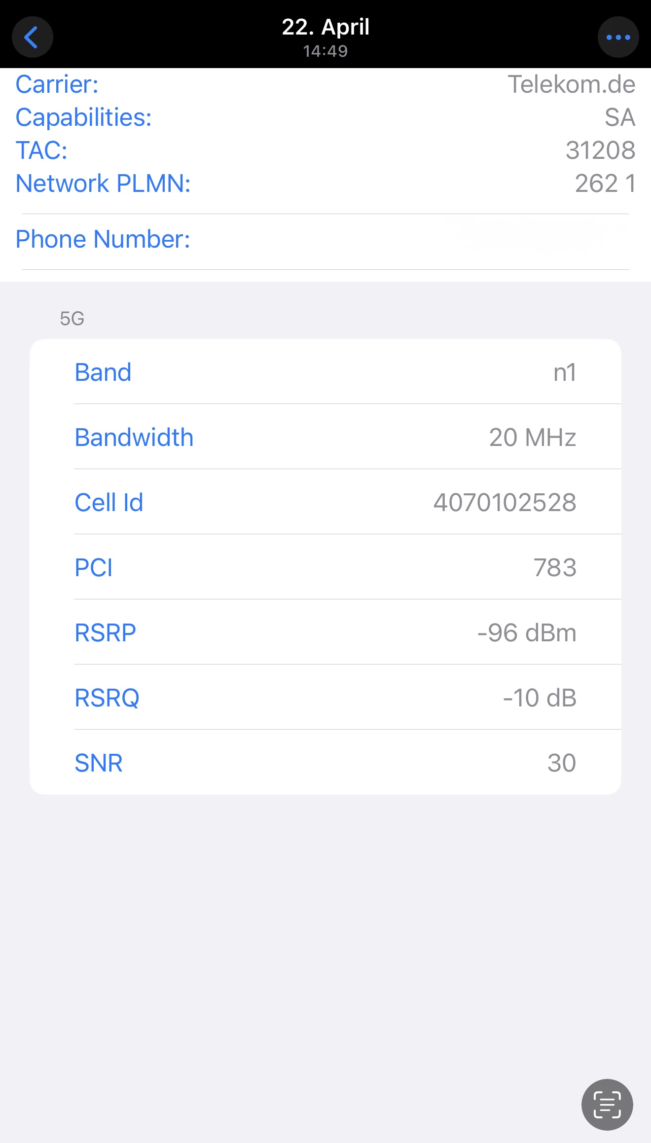

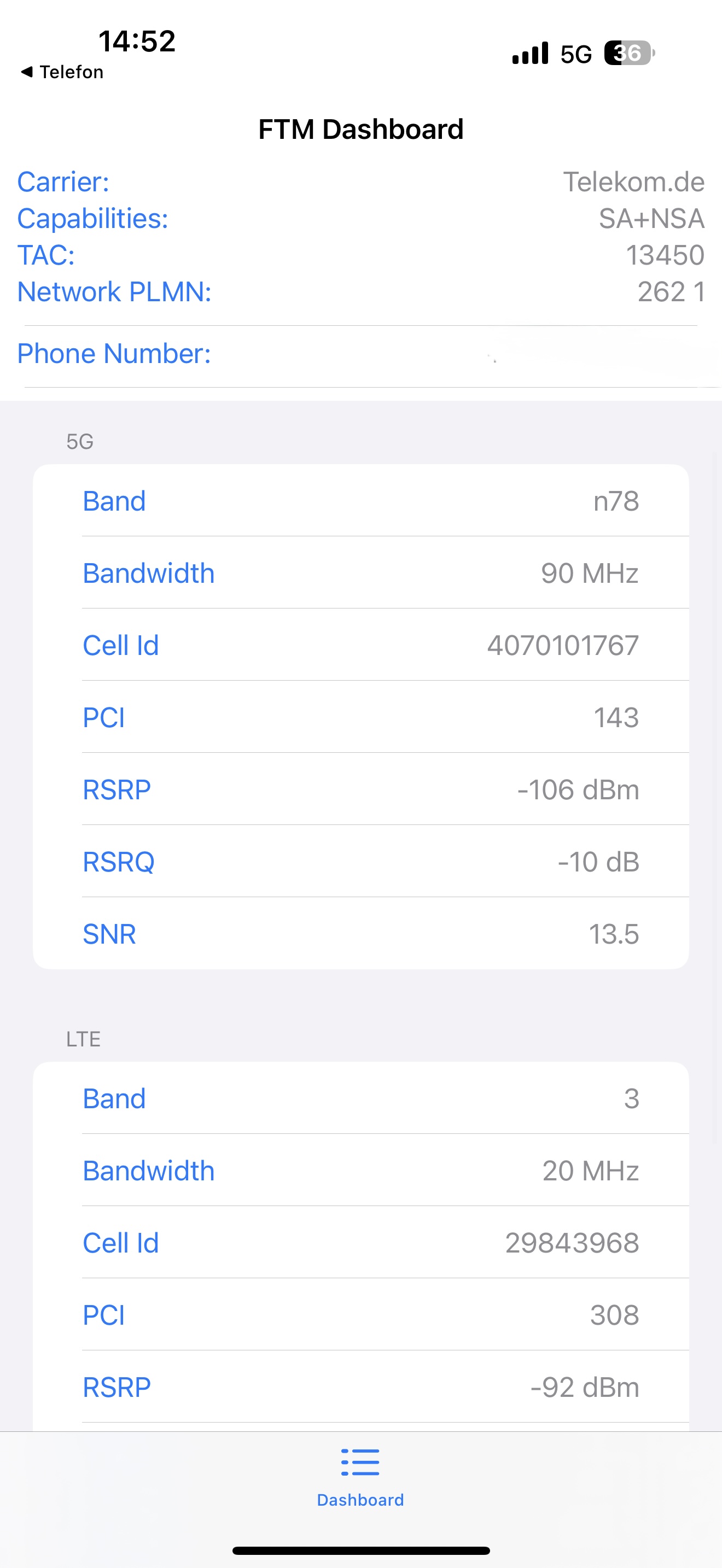

Aber teilweise sehe ich dort, dass das Handy eigentlich nur mit LTE verbunden ist, obwohl ich seit minuten durchgehend mit maximaler Geschwindigkeit Daten runterlade. In der Leiste oben behaupet es durchgehend mit 5G verbunden zu sein.
Dann musst du vielleicht einfach noch etwas warten, bis die Anzeige komplett ist. Bei meinen Tests zwischen 5G SA und NSA hat es bei einer NSA Verbindung teilweise gedauert, bis die 5G Verbindung bei dem Code auch angezeigt wurde. Die war aber jedenfalls vorhanden.
Das kann natürlich sein, muss ich mal testen. Danke für den Hinweis.
Generell waren meine Annahme nicht korrekt. Laut Cellmapper gibt es wie gesgat in über 100km Umkreis keine 5G Antenne beim aktuellen Netzanbieter im Roaming, hatte aber heute Mittag in der Stadt 800 Mbit im Download gemessen und dabei eindeutig 5G-Empfang gehabt. Cellmapper ist also leider anscheinend absolut nicht aktuell, schade.
