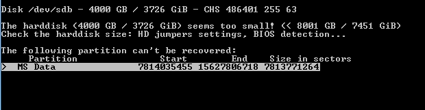

Wenn ich nun Testdisk (Version 7) starte, wird die Platte als "EFI GPT" erkannt. Wenn ich diese dann Analysiere, bekomme ich die Meldung "Hard Disk seems too small" etc.

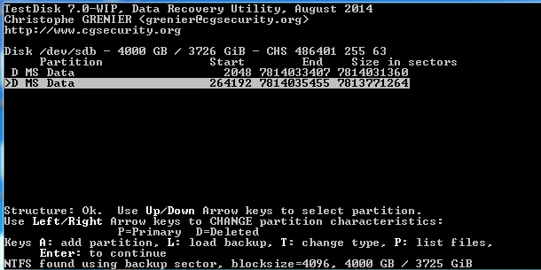

Wenn ich dann auf "Continue" gehe bekomme ich die Ansicht im Screen2.
Die obere MS-Data Partition im zweiten Screen ist leer, bei der unteren komtm die Meldung "Filesystem seems damaged".

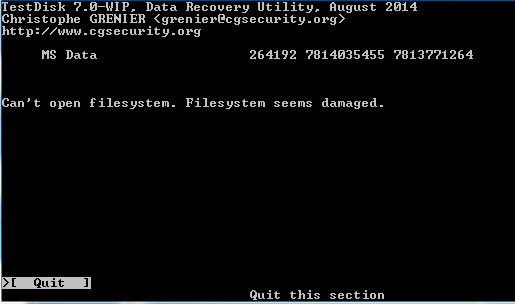

Wenn ich mit Testdisk die Platte prüfe, dann bekomme ich immer die Meldung "Fiesystem seems damaged". Siehe Screenshot.
Kann Testdisk sowas reparieren oder kenn Testdisk nur MFT und MBR und Bootsector reparieren? Das hb ich nioch nicht wirklich verstanden....

Beim Versuch die Partition zu rep. bekomme ich ja die Meldung:
Harddisk seems too small.... The following partition can't be recovered. Siehe Screenshot vom #1
Gehe ich dann auf Continue und wähle die gefundene Partition aus (Start 26419) dann kommt "No Partition found"
Gehe ich dort dann auf "Deeper Search", braucht er für 1% über 30 min.
Bringt das was?
Versuchen kannst es, aber wies aussieht ists wohl zu defekt das System. Ohne Datenverlust wirds dann nicht klappen,
