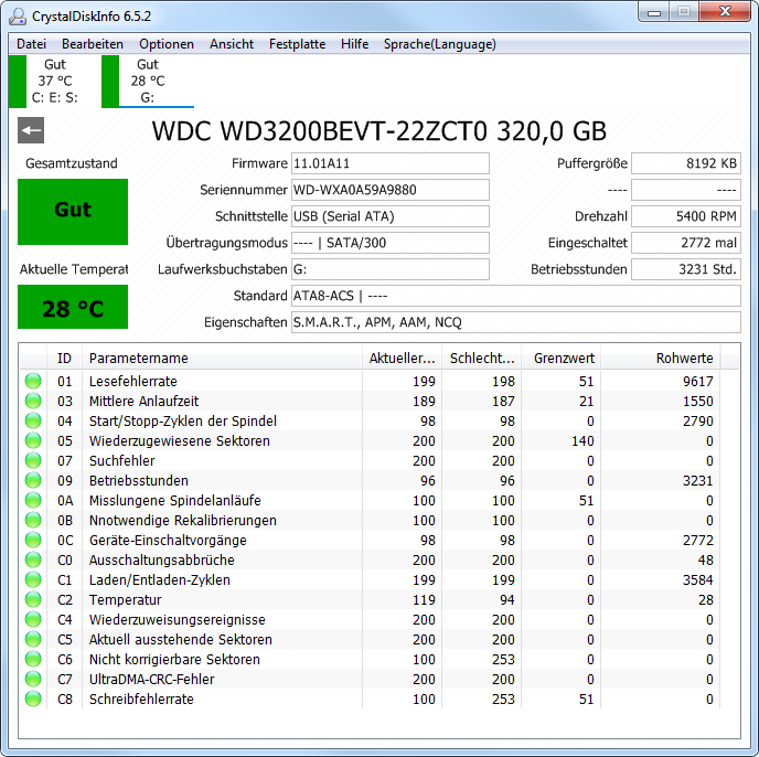

  • CrystalDiskInfo hat angezeigt: Aktuell ausstehende Sektoren: 1

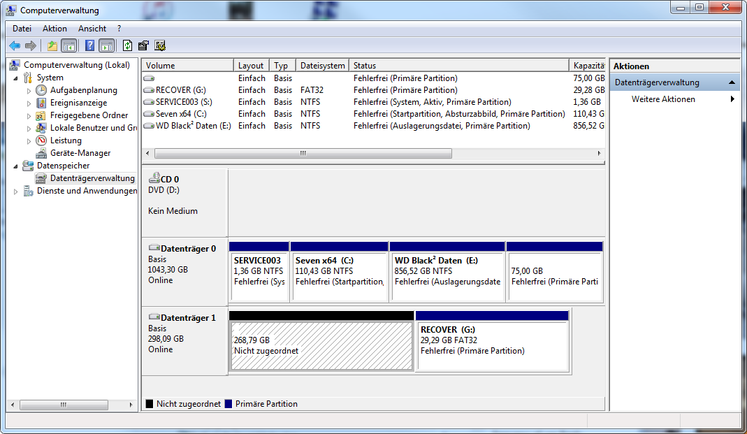

  • Datenträgerverwaltung: Anstatt C: Nicht zugeordnet

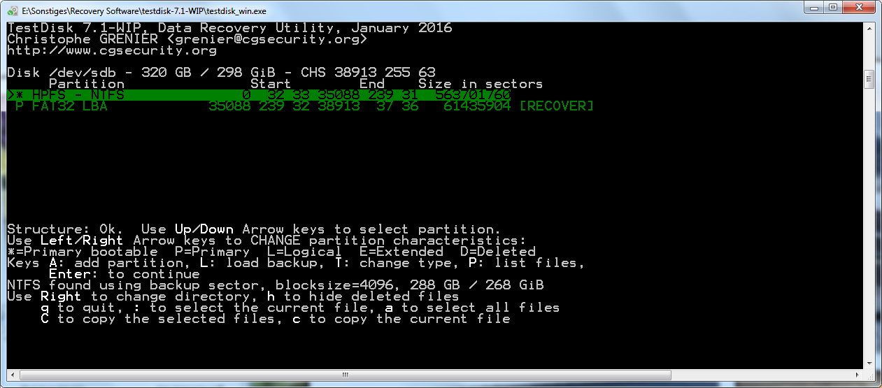

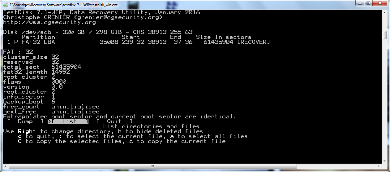

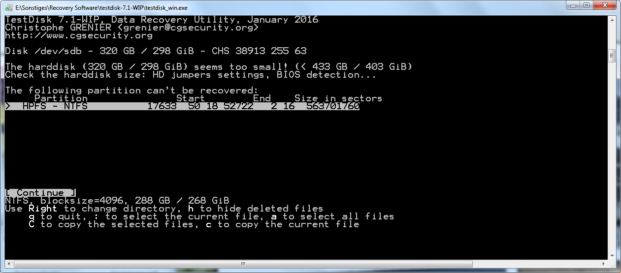

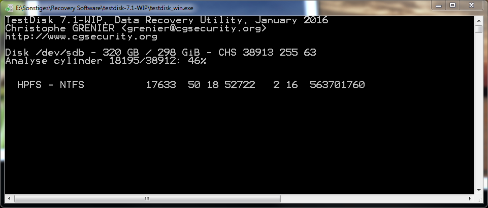

  • TestDisk 7.1-WIP: Screenshots angehängt, "seems too small"

20161106 1921 Testdisk.png20161106 1913 Testdisk.png20161106 1911 Testdisk.png20161106 1534 Testdisk.png20161106 2111 CrystalDiskInfo.png20161106 2105 Datenträgerverwaltung.pngAnhang anzeigen 20161106-1925-testdisk.log.txt

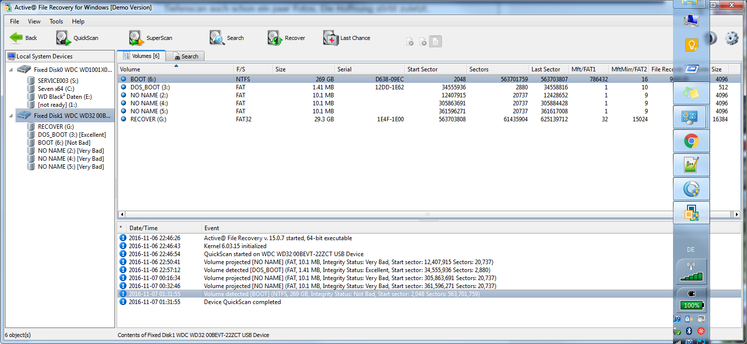

  • Active@ File Recovery for Windows 15.0.7 Demo hat die Partition BOOT gefunden.
    Dank etwas Glück ist es die gesuchte Partition.
    Wie ist das weitere Vorgehen?
    Soll ich Active@ File Recovery kaufen?
    Komme ich auch mit Freeware zum Ziel?
