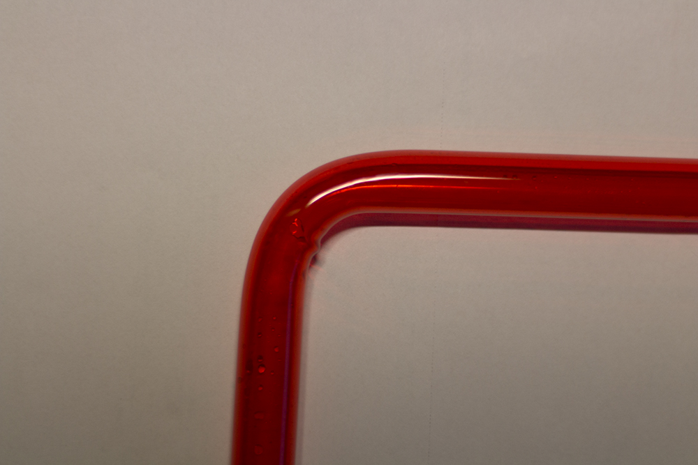

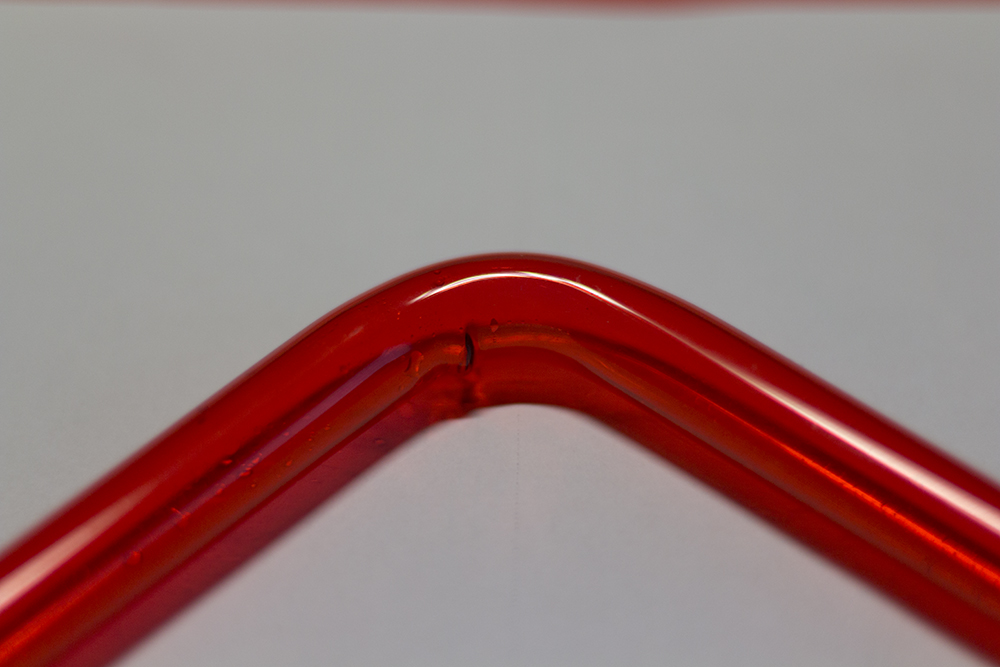

Hardtubing - Biegen ist doch nicht so einfach.

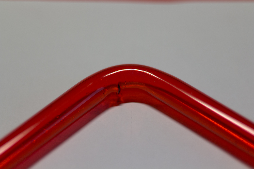

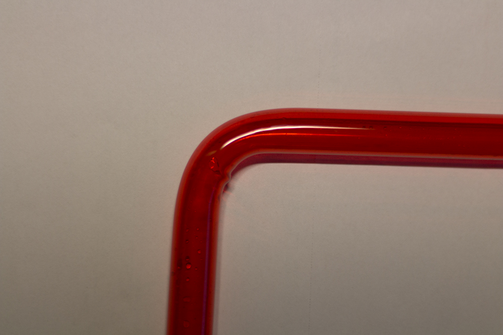

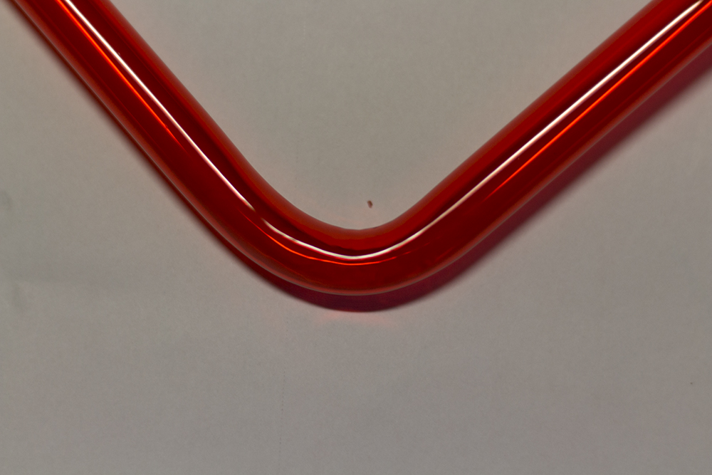

Ich greife das Thema hier nochmal kurz auf. Ich versuche seit einer Woche adäquat eine vernüftige Biegung hinzubekommen.... aber das Ergebnis sieht immer etwas kagge aus. Ich nutze das Biegekit von XSPC. Die Acrylröhren sind 12/10 mit einem passendem Biegeschlauch von XSPC in 10mm. Leider habe ich immer das Problem, dass trotz klitschnassmachen des Biegeschlauchs dieser gerne festpappt in der Röhre wenn es zu heiß wird. Ist es nicht heiß genug, wirft die Röhre falten oder die Biegung wird nicht schön gleichmäßig. 10cm Biegeschlauch sind schon weg, da ich ihn nicht mehr aus der Acrylröhre rausbekommen habe. Mein derzeitiger Verbrauch beläuft sich schon auf knapp 2m Acryl. Wäre das Zeugs nicht so billig, hätte ich es vermutlich schon alles wieder in die Ecke geschmissen und wäre zu Schläuchen zurückgegangen.
Vielleicht bin ich ja auch zu pinkelig, aber die Biegungen sind nicht so wie ich mir das vorstelle. Ich war auch schon drauf und dran den Biegeschlauch mit WD40 einzusprühen. Dann hätte ich jedoch das übrige WD40 auch irgendwie wieder aus der Röhre rauskriegen müssen - und das wäre aufwendig geworden. Hat hier vielleicht jemand eine Idee wie man das hübsch hinkriegt bzw Tipps?
Hier wirft er Falten
Hier die Falten von der anderen Seite
Diese Biegung würde ich gerade noch so abnehmen.

12/10er-Rohre sind auch ziemlich dünn. Ich würde immer 13/10er bevorzugen. Und von Acryl halte ich persönlich auch Abstand. Habe bei meinem Biegungen mit 13/10er-PETG-Röhren ziemlich schnell gute Ergebnisse gehabt.

Wasser alleine hilft da nicht.
Den Silikonschlauch vor dem "einführen" mit Seife einreiben. Selbst nach 3-4 Biegungen kriegst du Ihn locker flockig raus.

Also das Seifenwasser hilft ein bisschen, aber auch nicht so super viel. In manchen Youtube-Videos sieht das so easy aus, das man denkt dass das Fake ist
. Ich habe übrigens auch mal ein paar Biegeversuche mit ziehendem Rohr gemacht um die Falten zu vermeiden - erfolglos. Welche Vorteile bietet denn PETG? Bei Acryl fand ich es immer gut, dass die Rohre völlig formstabil bleiben, selbst bei stärkerer Wärme. Bei PETG ist bei 40° Wassertemp schon teilweise eine Rückverformung oder ähnliches beobachtet wurden.

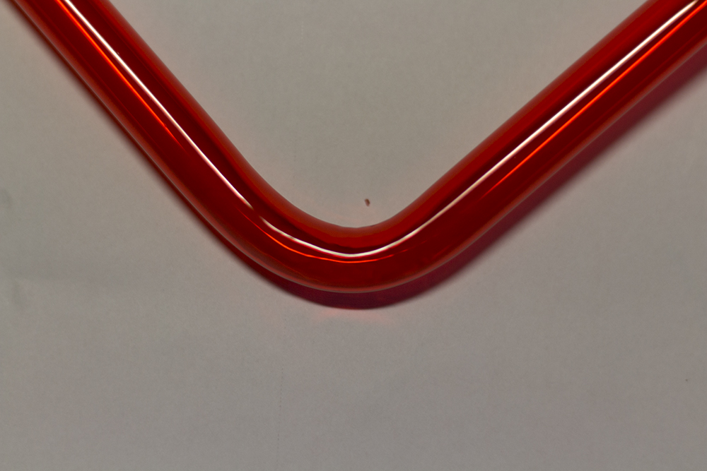

Na ja ... meistens ist es eben nicht so einfach. Meine persönlichen Erfahrungen bis jetzt :
- Rohre und Silikonschlauch immer von der gleichen Marke kaufen, da trotz gleichem OD und ID minimale Unterschiede bestehen, so dass der Schlauch von der Konkurrenz nicht immer ins Rohr will. (Mein Alphacool Silikonschlauch passt z.B. nicht in meine Monsoon Rohre)
- Sägen und der Rohrschneider sind OK, eine Rohrschere geht jedoch noch schneller, sauberer und einfacher.
(Der Rohrschneider hinterlässt Streifen/Kratzer im PETG, die Rohrschere quetscht das Ende des Rohres in eine ovale Form. Lösung: Die Stelle erhitzen. Das erhitzte PETG will wieder in seine runde Form zurück, und durch das erhitzen verschwinden auch die meisten Kratzer/Riefen solange sie nicht zu tief sind.)
- Mit der Rohrschere braucht man nicht zu entgraten. Anschleifen, damit das Rohr leichter in den Fitting rutsch, genügt.
- Biegen ist bei Alphacool-Tubes ein heftiger Schmerz im Allerwertesten. Training und haufenweise Aussschuss ist für saubere Biegungen unerlässlich.
- Ein Haarfön oder eine billige Heissluftpistole aus dem Baumarkt sind ungenügend. Ein Profigerät mit Temperaturregulierung und Rohrbiegeadapter (Reflektordüse) sind jeden investierten Euro wert, da die Rohre nicht gerade billig sind.
Wirklich cool wäre es, wenn irgend ein schlauer Kopf ein Rohr erfinden würde, das sich kalt biegen lässt und unter UV Licht oder nach kurzer Zeit aushärtet ... und wenn dann mal sowas kommt, fluche ich, weil es MEINE Idee war und ein anderer damit reich wird :-)
Das allerkomplizierteste beim biegen ist das genaue Anpassen ... da muss man manchmal auf wenige Millimeter genau biegen. Hat da nicht jemand ein paar Tricks auf Lager ?
