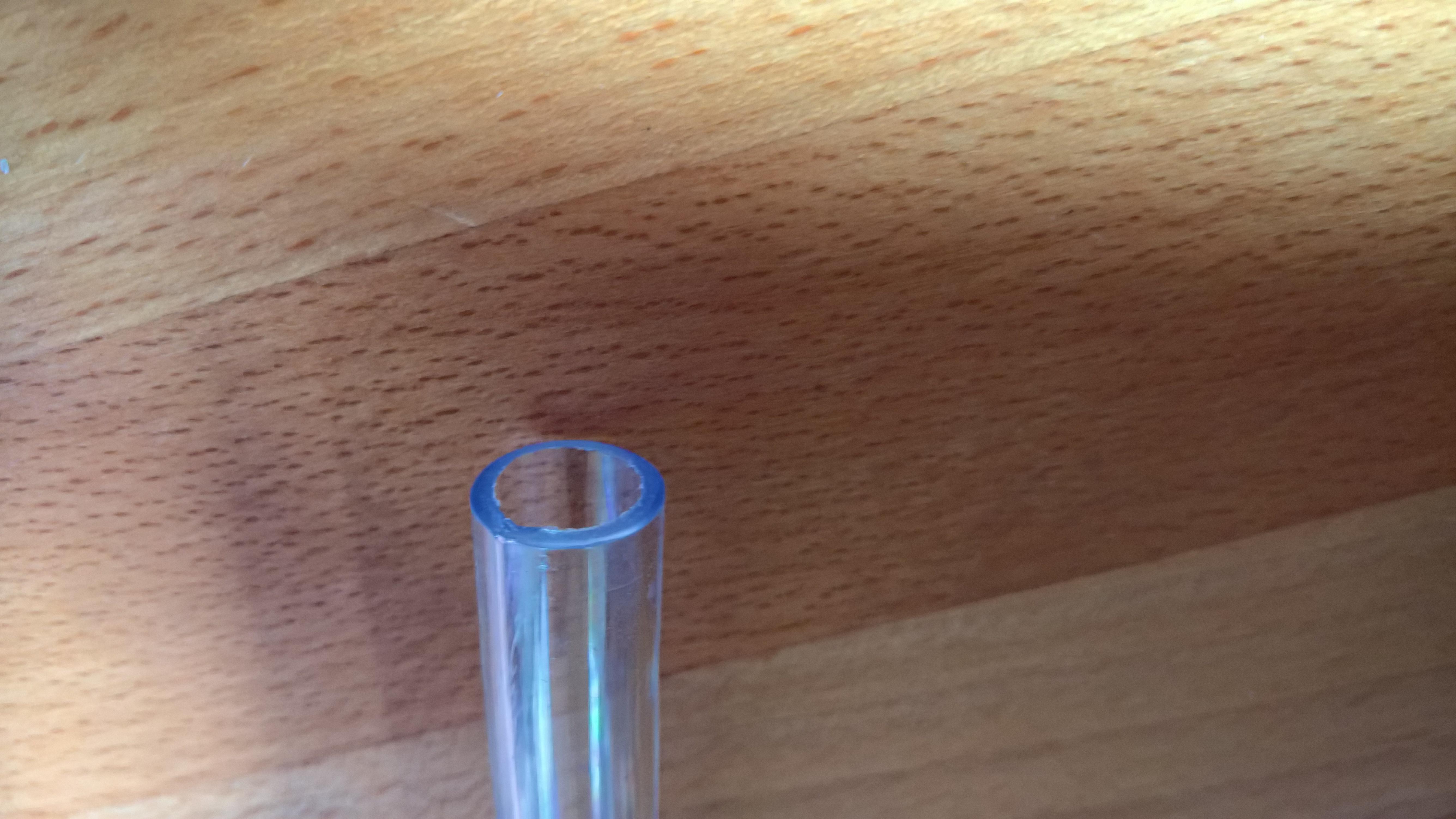

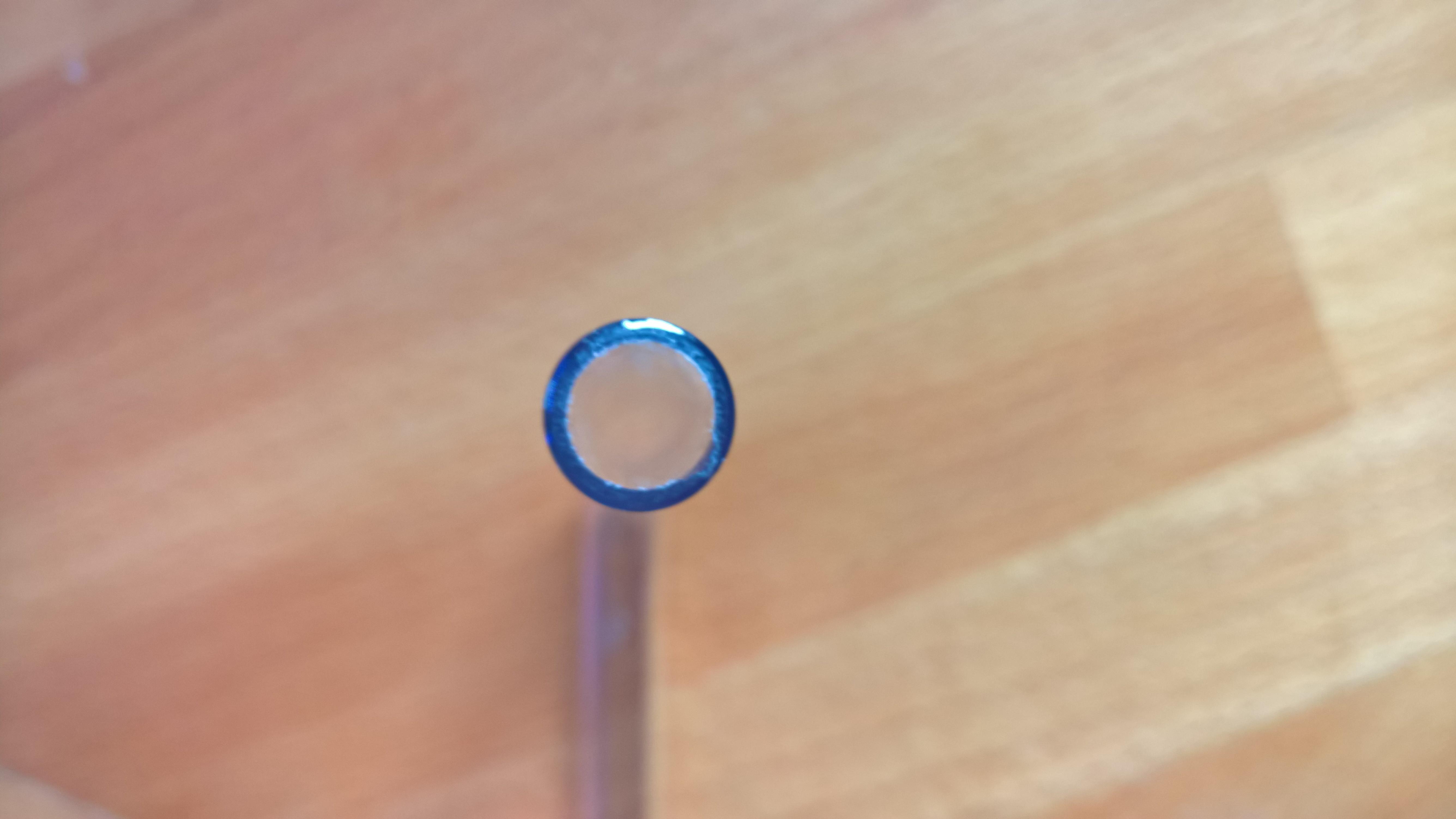

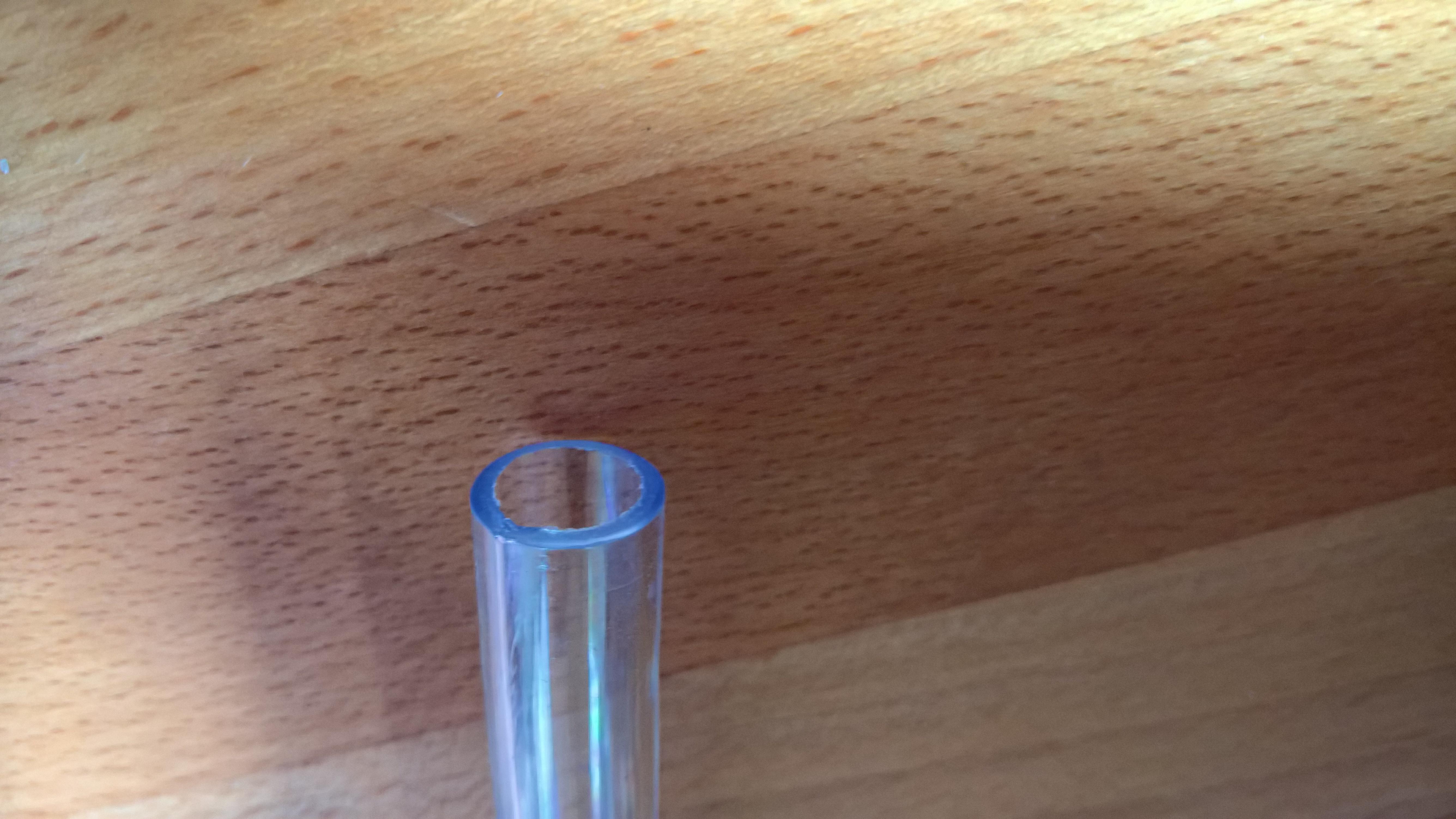

Ich war mal eben in meinem Keller und hab ein Rohr mit Schnittkante hochgeholt, das ich noch über hatte (Ich hoffe die Bildqualität ist gut genug, um etwas zu erkennen). Die Schnittkanten waren mir sauber genug; ich habe die Röhren so eingesetzt.
Das sieht super aus. Ich habe die Nanoxia 12/10 PETG Röhren, da wird der Schnitt mit einem Hazet Rohrschneider erstens nicht so sauber und zweitens kann man auf der Seite dann keinen Silikonschlauch einführen, weil das Ende ja nach innen "gebogen" wird und der Durchmesser an dem Ende dadurch kleiner wird. Mit Säge und Entgrater funktionierts bei den Röhren besser.
Eine weitere, aber teure Alternative wäre dieser Rohrschneider https://www.amazon.de/dp/B000CDXUL6
Den kann ich aber wiederum nur für Röhren mit OD ab 13mm empfehlen, die 12er Nanoxia werden durch das Teil zu stark verformt.
