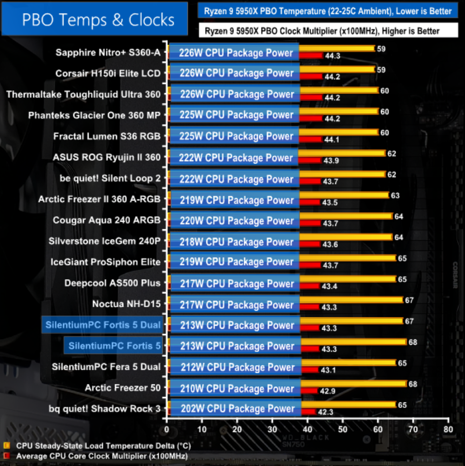

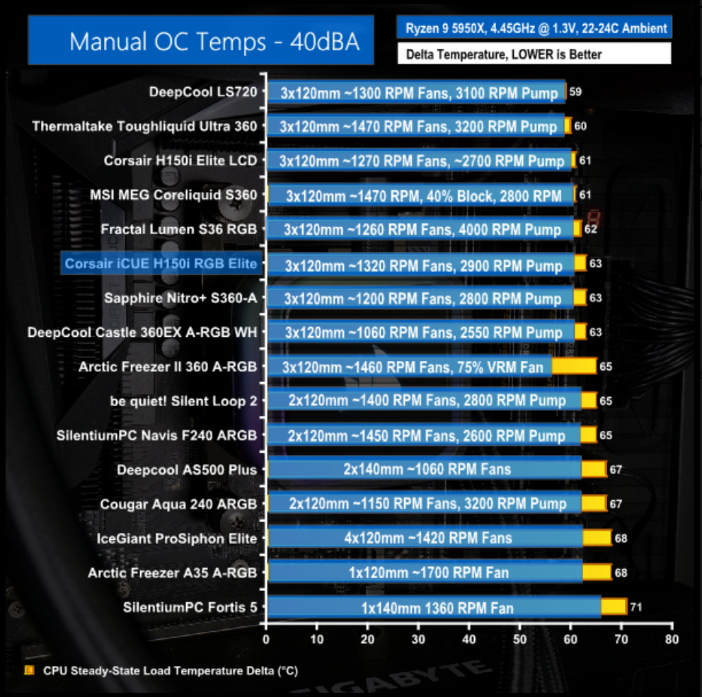

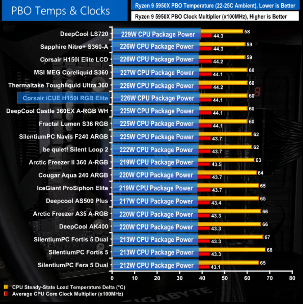

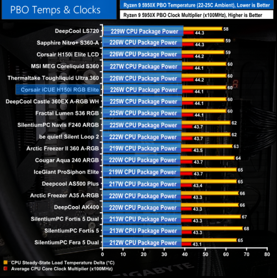

Beim Zocken bin ich selbst mit kleinen Luftkühler so um die 70-78 Grad Hotspot unterwegs, die vollen 4550 Mhz liegen an. Komplett Stock, kein PBO und kein CO. Im Schnitt sinds um die 68-70 Grad.
CB 23 werdens 87-89 Grad, 4250 Mhz Takt durchgängig da drehen die Lüfter mit so 1450-1500 RPM
mit noch ordentlicher Lautstärke.
Prime geht natürlich direkt auf 89-90 Grad, da boostet er nicht mehr voll und fällt langsam auf 3800- Grundtakt aber das kann mir ja egal sein. So eine Last bekomm ich sonst nicht hin.
Daher es tut es eigentlich auch ein mittlerer oder grosser Luftkühler, hast dann halt ein paar Mhz weniger Boosttakt, aber an den Temps ändert sich wenig. Ob ich dann Allcore mit einem kleinen Luftkühler wie dem Fera 5 Dual 4310Mhz habe bei 87 Grad oder mit dem grossen Lufkühler NH-D15 4330 Mhz bei 89 Grad oder dann mit einer der besserem AIO LF II 360 4350 Mhz mit 85 Grad ist total egal.
Wenn man das Gebooste ausklammert und einen Takt fix festlegt und auch die Lautstärke festlegt,
sieht man natürlich Unterschiede zwischen den kleinen, den grossen Luftkühlern und der AIO.
Aber wenn ich nicht dauerrendere, macht das keinen Sinn die Takte bei nem Ryzen zu fixieren.
