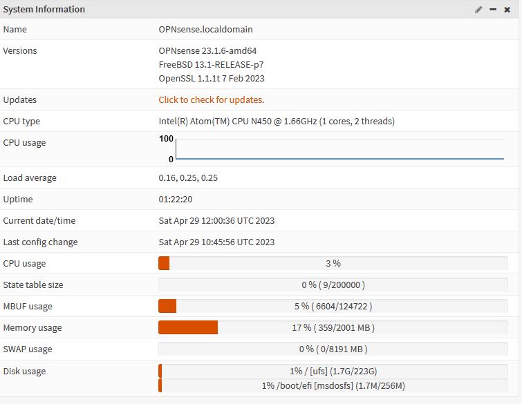

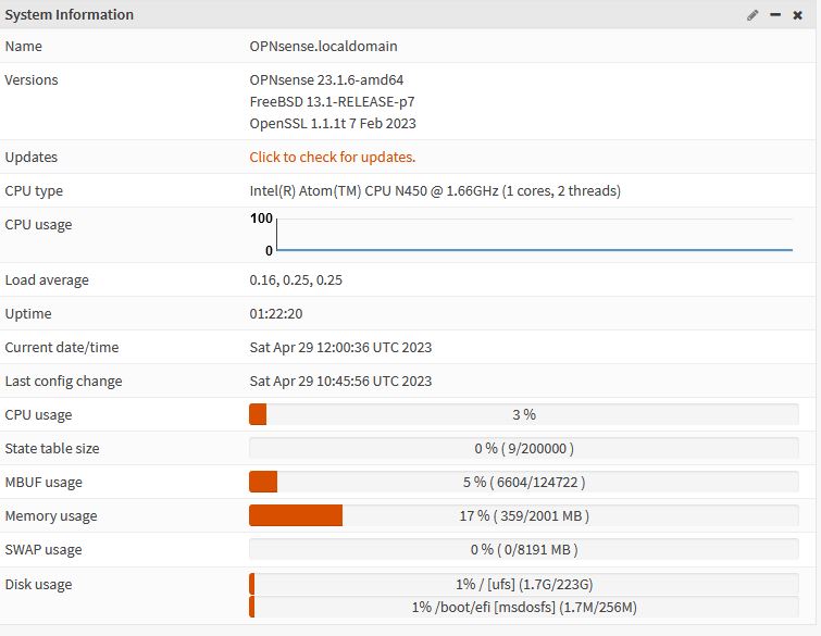

Ich habe V6 auch immer wieder mal probiert. Wenn man aber mehr als nur die Standardlösung (Fritze mit 3 Clients dahinter) betreibt, stößt man immer wieder auf Ärgernisse. Hängt aber auch vom Provider und der eigenen Umgebung ab, soll also keine Pauschalaussage sein. Ist aber auch nicht schlimm, ich habe keine Nachteile ohne V6. Von daher....
Ein Bild sagt mehr als tausend Worte... das war zumindest jetzt die Lösung vor dem Server.
Aber ich habe sie heute neu aufgesetzt auf einer SSD. Läuft so schnuckelig.. aber keine Verwendung mehr. Wenn jemand also Bedarf hat..?
