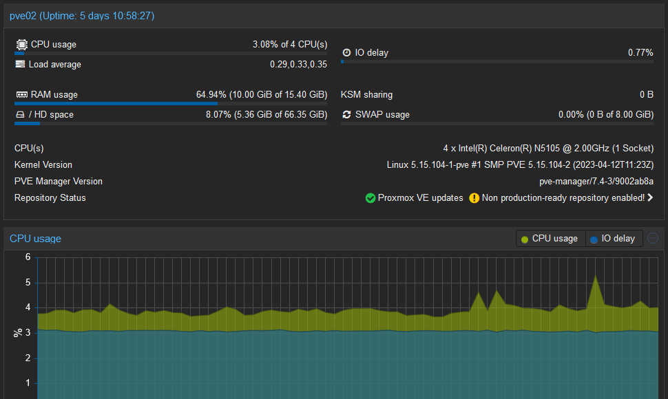

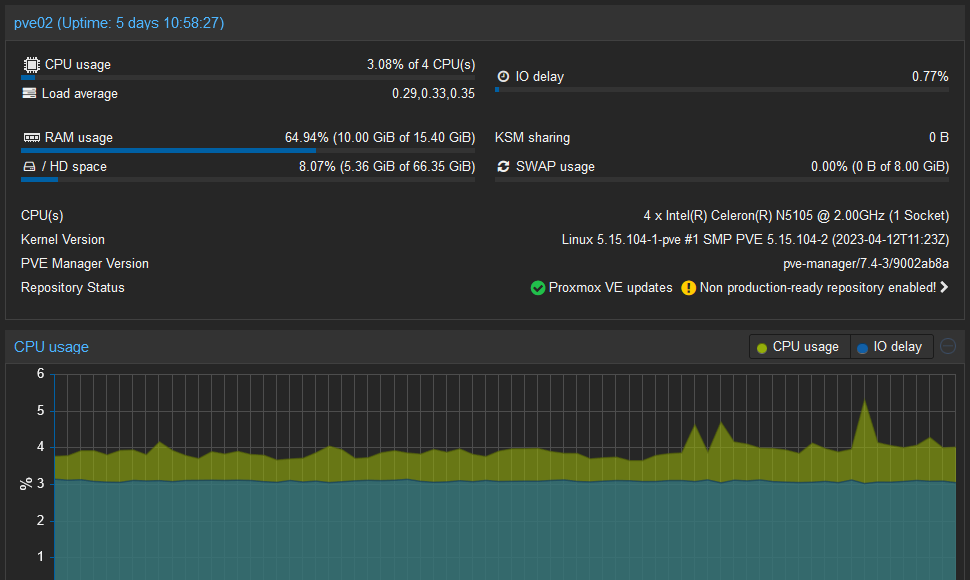

Generelle Probleme gab es aber so an sich keine. Wenn ich WinSCP und sFTP Verbindungen aufbaue, läuft alles problemlos durch. Eventuell war es auch Zufall, es lag am FTP Protokoll oder irgend ein anderes Phänomen hat Probleme verursacht.
Aber sonst läuft es aktuell sehr ruhig durch... Ich bin auch der Meinung dass der eine "Freeze" von der Pi-Hole VM nach über 20 Tagen kam und der andere Freeze der OPNsense ein paar Tage später. Und da aktuell eine Laufzeit von knapp 5 Tagen vorhanden ist, muss ich noch etwas warten :D
Ansonsten scheint das System zu schlafen (siehe Bild im Anhang) und die 400 Mbit meines Anschlusses bei der Deutschen Glasfaser kommen komplett durch. Allerdings muss die OPNsense kein PPPoE machen, da das Gerät ja hinter dem ONT der Deutschen Glasfaser hängt.
Dann warte mal ab. Dass beide VMs abranzen ist ja schon arg seltsam.. hm.

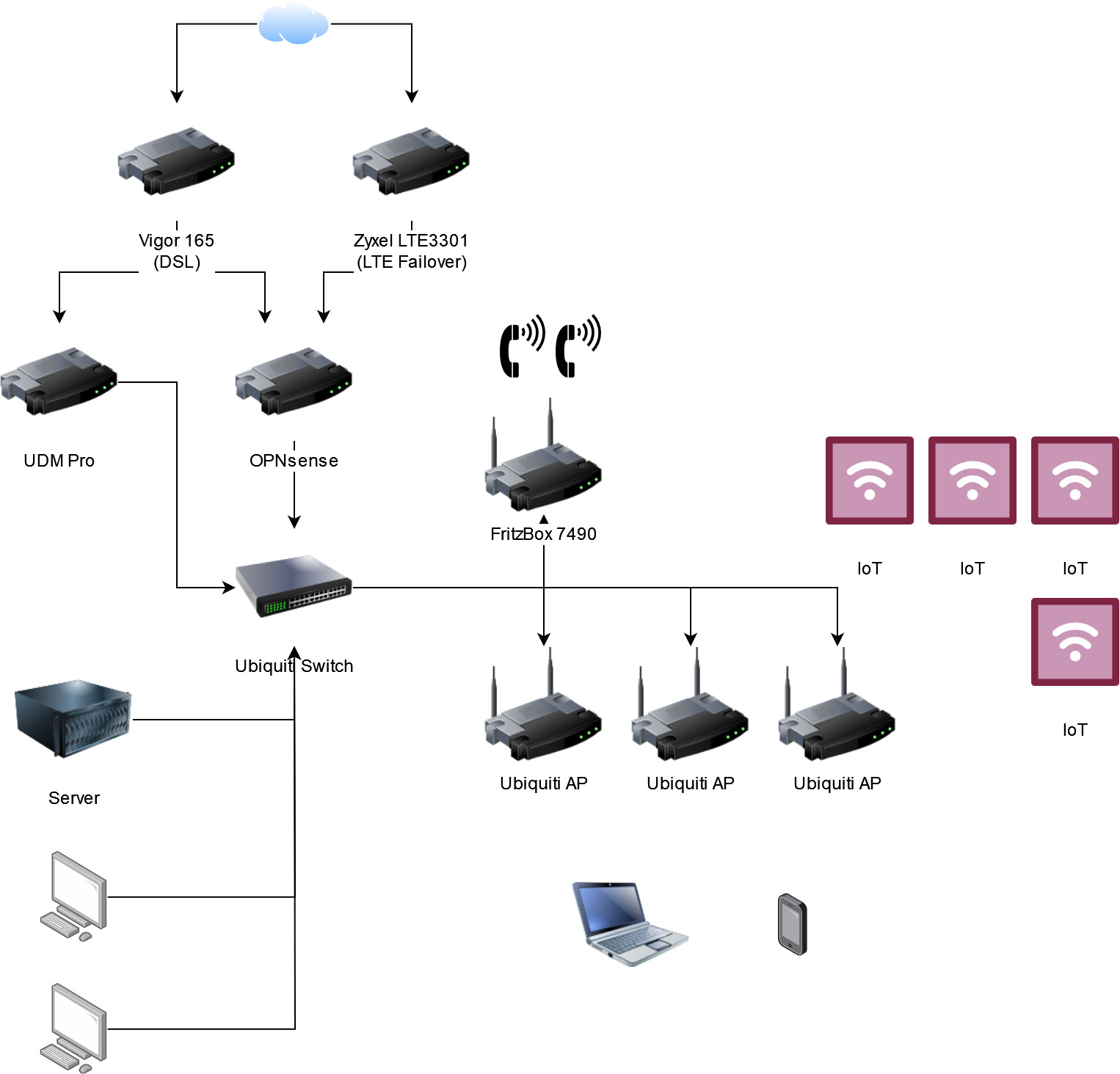

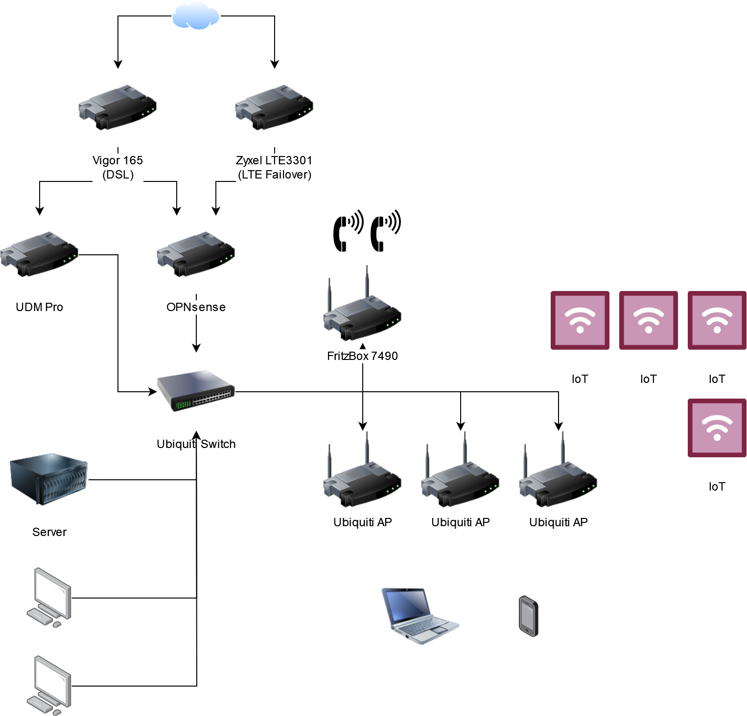

Moin, seit November 2023 sieht es grob wie folgt bei mir aus (siehe Anhang).
Ich habe das versucht optisch ein wenig zu trennen, damit man ungefähr weiß was wo zu gehört.
Meine FritzBox (7490) dient nur noch als Telefonanlage mit DECT Endgeräten, ab und an verirrt sich sogar mal ein Fax, aber auch das wird von der FritzBox abgefangen.
Meine UDM Pro wurde halt durch die OPNsense abgelöst und somit macht sie nur noch "Controller" für die Ubiquiti Geräte und Video Überwachung (Protect).
Auf dem Server ist Proxmox als Basis, wo unter anderem auch der PiHole drauf läuft.
Über den DHCP in der OPNsense verteile ich IPs (Dynamisch und Statisch via MAC gebunden). Da ich mehrere VLAN habe, verteile ich natürlich auch mehrere IPs etc.
Mehr fällt mir spontan nicht ein... wo genau hängt es, oder was genau hast du für Fragen?
Hier gibt es kein richtig und falsch, viele Wege führen nach Rom. Ich hatte die UDM Pro auch schon über einen separaten Port hinter der OPNsense. Dabei hatte die OPNsense dann PPPoE Einwahl gemacht, aber aufgrund eines Tests, stehen eth0 und eth1 auf DHCP. Die Verbindungen bauen der Zyxel sowie der DrayTek auf.
Führt zwar zu doppeltem NAT, was aber kein Thema ist, da ich keine Ports auf machen muss für VPN.
Irgendwann bekomme ich es vielleicht wieder Quer im Kopf, baue wieder um und dann kommt es doch anders.
Hab unter anderem auch schon einen neuen MiniPC gefunden mit diversen RJ45 sowie SFP Ports... das könnte mein nächstes Gerät werden, dann kann die UDM wieder hinter die OPNsense und ich hätte weitere Ports in Reserve.
Was noch zu erwähnen ist, die OPNsense ist das Gateway bei mir. Egal für welches Netz.
Das war es dann schon.
