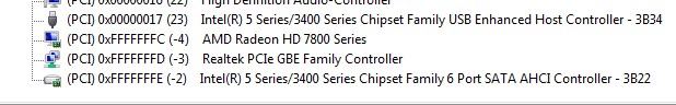

Gibt es ne Möglichkeit die IRQ Tabelle per Befehl neu zu erstellen
anscheinend hat meine Grafikkarte sowie eine USB3 Karte keinen IRQ
(Unter XP aber schon)
Meine Idee, überschüssiges im BIOS zu deaktivieren, die USB-Karte zu entfernen (und alles in der Systemsteuerung zu löschen) brachte keinen Erfolg
Der Grafikkarte wird kein IRQ zugewiesen und sobald die USB-Karte wieder verbaut wird ist wieder alles so wie anfänglich
also bei dem PC ist aber noch kein IRQ zugewiesen bei folgenden Geräten
bei HWinfo steht glaub auch nut INT#A aber nix von IRQ wie unter XP
also Systeminfo
im Gerätemanager
bevor ich herumbastle und eventuell neu installiere frag ich gleich ob es mit deiner Anleitung etwas bringt
p.s. unter XP haben alle Geräte einen IRQ
die NIC einen anderen, Die Graka und USB den selben

Hätte die GPu keinen IRQ, sie wurde einfach gar nicht funktionieren. Und nochmal, das mit den IRQs läuft komplett anders, als es noch bei XP lief. Und vor XP war es ganz anders.
Du siehst ja welche IRQs du da in den Bildern stehen hast. Das sind keine echten IRQs.
Ich sehe da kein -1
IRQ 4294967285 für die GPU
IRQ 4294967286 für den LAN NIC und
IRQ 4294967287 für den USB 3 Controller.
Das ist kein Minuswert. Das ist ein hoher HEX Wert und das sieht bei jedem so aus, der Win 7 nutzt. Noch mal. Du hast kein IRQ Problem. Du schaust Dir da etwas an, was Du nicht ganz durch schaust.

und wie BlubbsDE anmerkt, es besteht kein Problem mit der IRQ der Graka...!!!
Die NEGATIVE Numerierung bedeuted nichts anderes als VON 0xFFFFFFFF, zB. 0xFFFFFFFF - 10 = 0xFFFFFFF5 + 1= 0xFFFFFFF6
