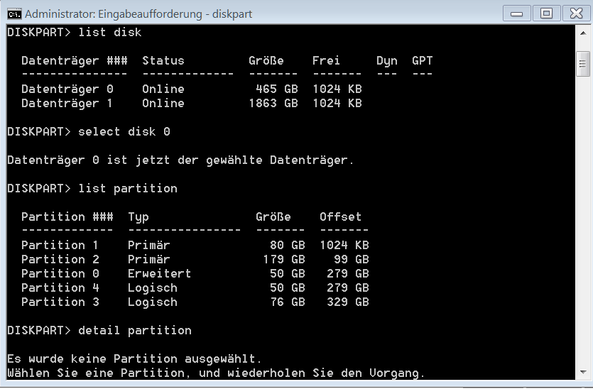

ich komm mit diskpart gerade auch überhaupt nicht weiter
list disk geht, er zeigt eifnach alles an
detail disk geht nicht
detail partition geht nicht
ahhh da steht ja "vom ausgewählten datenträger" also muss es ein select befehl geben, den gibts auch
also
select disk=N | ist die syntax
select disk=0 | und danach geht auch detail disk
also für partition dann
select partition=N | je nachdem welche nummer sie hat in diskpart
und dann geht auch
detail partition

Naja könntest Du mir mal sagen was ich eintippen muss in Diskpart um ein logisches Laufwerk für die 19,5 Gb zu erstellen?
Komme mit der Syntax anscheinend nicht klar....

Wie mache ich das nun? Also ich kann mit select partition 2 Partition 2 auswählen und jetzt müsste was kommen (was ich nicht weiß) wie ich entweder den nicht zugeordneten Speicher direkt D zuschlage oder aus dem nicht zugeordneten Speicher ein eigenes Logisches Laufwerk mache (das sollte ich D dann zuschlagen können)....

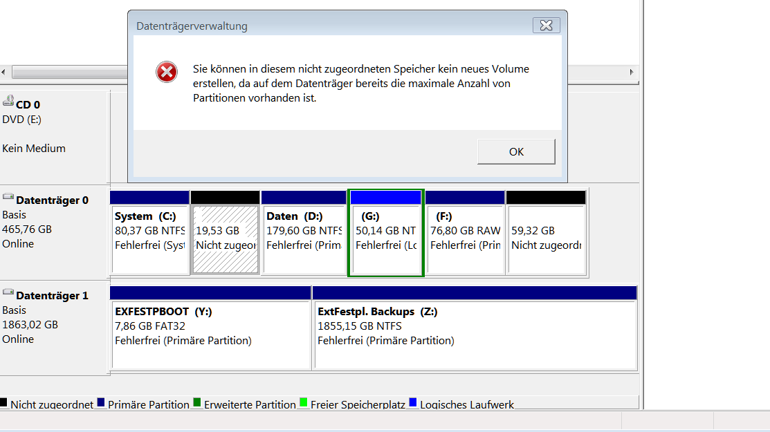

Es können bei MBR-Partitionierung nur max. 4 Partitionen im MBR/in der Partitionstabelle angelegt werden.
Also 4 Primäre oder 3 Primäre + 1 Erweiterte.
In einer erweiterten Partition können dann weitere logische Partitionen angelegt werden.
Es kann aber auch nur max. eine erweiterte Partition existieren.
So wie die Partitionierung gerade ist, ist es nicht möglich weitere Partitionen anzulegen.
In Bezug auf das erste Bild, lösche F+G (ggf. Datensicherung machen), so dass auch die erweitere Partition weg ist (ein großer nicht zugeordneter Block hinter D),
dann zwischen C und D eine neue primäre anlegen.
Den Rest (hinter D) als eine erweiterte anlegen, darin dann nach belieben die restlichen gewünschten Partitionen als logische anlegen.
PS: lese gerade:
Das geht mit Windows-Mitteln nicht, da wirst Du mit anderen Programmen/Live-CDs die Partition verschieben/vergrößern müssen, da Windows nur einer Partition den direkt dahinter liegenden freien Platz einer Partition hinzufügen kann.
Ansonsten D sichern, platt machen, in groß neu anlegen.

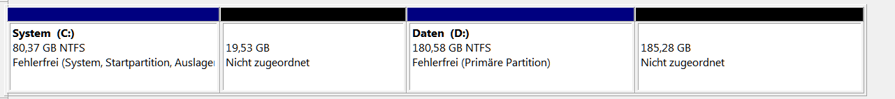

Die 19,5 Gb sollen D zugeschlagen werden.

Mit Windows Bordmitteln kannst du D nicht um den Speicherplatz erweitern, der davor liegt. Mit Drittsoftware geht es, z.B. mit PartedMagic, bzw. mit Easus Partition Master free sollte es auch gehen. Ich würde in dem Fall auch D löschen und dann neu anlegen, denn das dürfte am schnellsten gehen.
Aaaah, danke, wußte ich nicht.SilenceIsGolden schrieb:Mit Windows Bordmitteln kannst du D nicht um den Speicherplatz erweitern, der davor liegt.
also ich habe jetzt G und F gelöscht, die erweiterte Partition ist weg es sieht nun so aus:
Sehe ich das richtig es geht jetzt nur mit spezialtool, wenn ich den Speicherplatzt vor D D zuschlagen möchte? (Remember D kann nicht gelöscht werden)...
@Silence is golden: Danke Dir - für den Tipp mit EaseUs Partition Master das Program ist für Home use free und sieht sehr easy aus. Ich nehme jetzt das dafür.....
Danke euch allen für die Mithilfe.. Habe wieder was über die Windows Datenträgerverwaltung gelernt.
