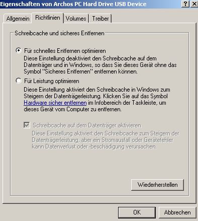

Ab WinXP kannst Du darauf verzichten wenn Du darauf achtest, dass die
LED an der Platte nicht mehr leuchtet (also alle Schreib/Lese-Vorgänge abgeschlossen
sind) bevor Du das USB-Kabel abziehst.
Um eventuell noch im Schreibcache befindliche Daten muss man nicht fürchten,
wenn man nicht an der Konfiguration der USB-Laufwerke rumfummelt.
Dies stehe defaultmässig auf "Schreibcache deaktiviert" so dass hier eigentlich
nichts passieren kann.
Ich habe seit Jahren jedenfalls kein "sicher entfernen" mehr benutzt,
und noch keine Probleme damit gehabt.

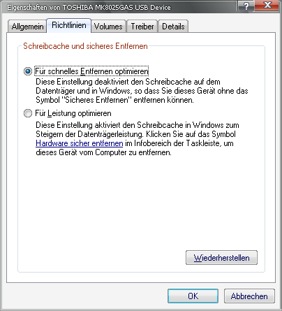

Jup, sowohl meine externe HDD (die immer angeschlossen ist), als auch mein USB-Stick haben den Schreibcache aktiviert. Und das Menue gibt mir nicht die Möglichkeit, dies zu ändern!
Wenn der Schreibcache deaktiviert ist, kannst du den externen Datenträger einfach rausziehen. Wenn der Schreibcache aktiviert ist, dann sollte man laut Winxp auf *hardware sicher entfernen* klicken.
