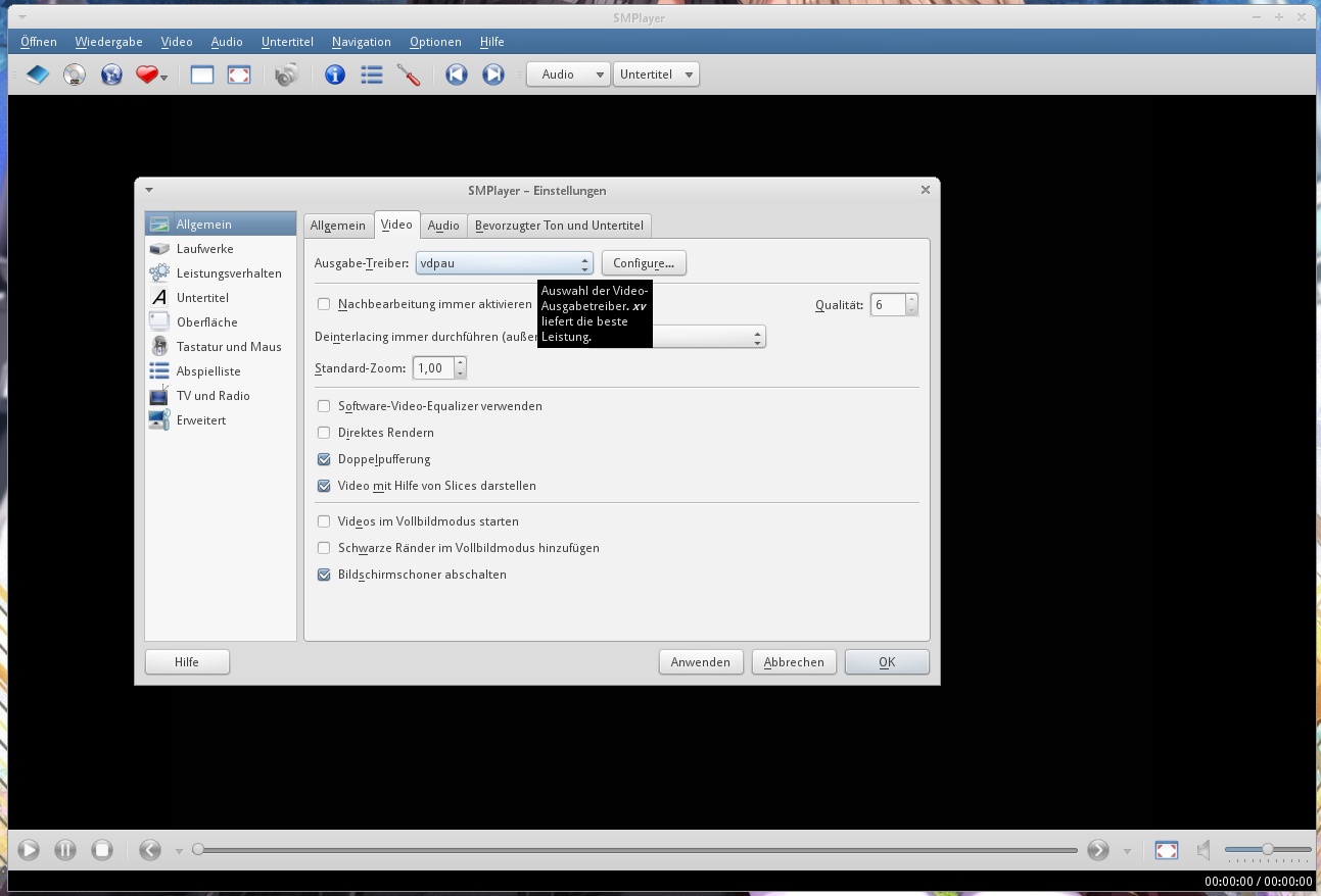

Die einfachste Lösung ist definitiv, du kaufst dir eine kleine GT520 / GT610, installierst den Nvidia-treiber (current) und benutzt den SMplayer mit VDPAU als Video Ausgabe-Gerätetreiber oder XBMC mit selbigen.
Bei Einrichtungen mit dieser Kombination hatte ich noch nie Probleme, die Beschleunigung ist Performant und die CPU muss rein gar nichts mehr tun außer Daten liefern.
