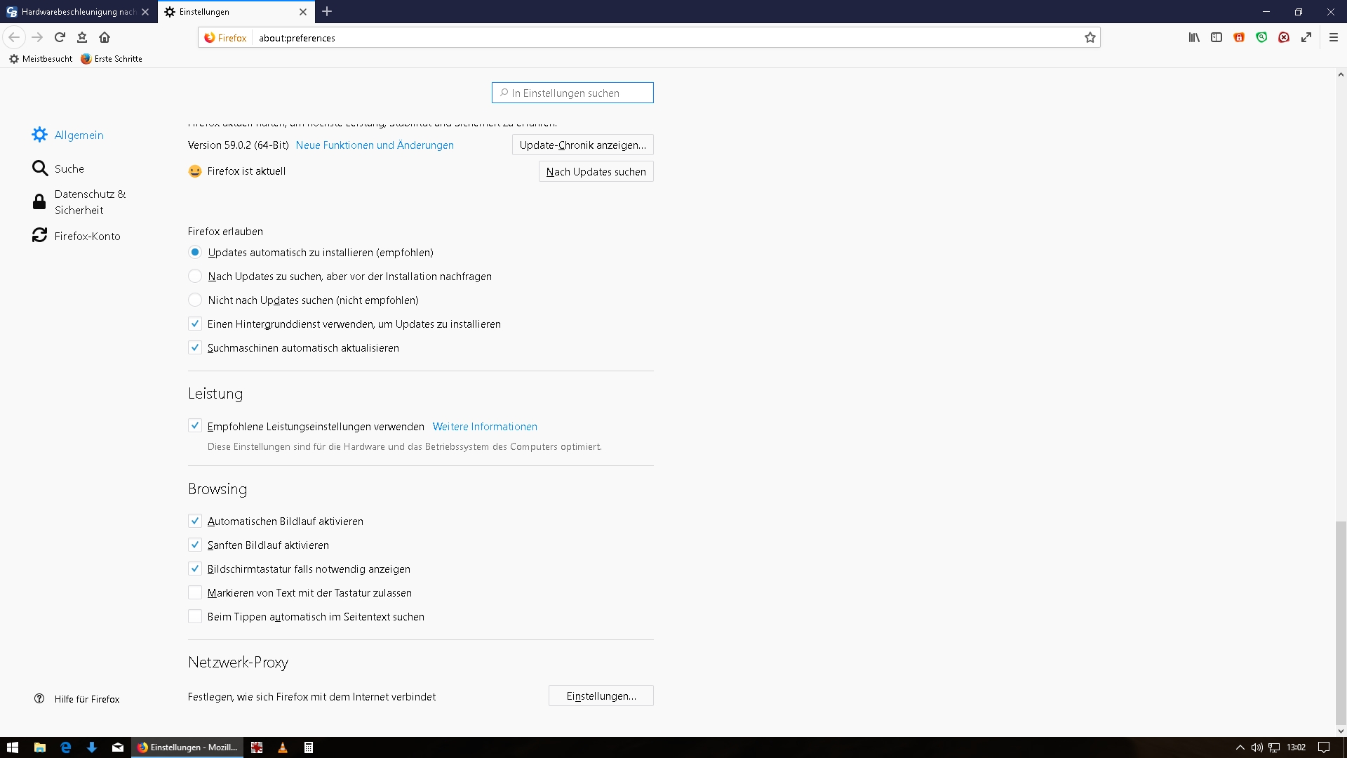

Ob die Einstellungen für die Hardwarebeschleunigung gänzlich verworfen wurde, weiß ich nicht. Aber im Firefox kannst du sie auch deaktivieren. firefox preferences.jpg
Bei "Leistung" das Häkchen für "Empfohlende Leistungseinstellungen" setzen
bzw. das häckchen in Firefox ENTFERNEN, um die Hardwarebeschleuinigung entsprechend deaktivieren zu können.
