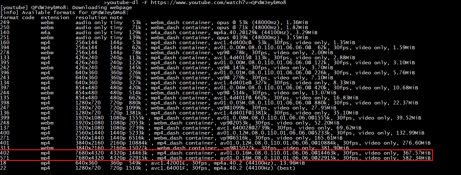

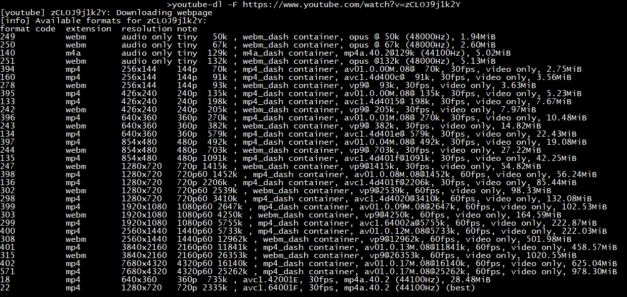

youtube-dl zeigt für alles oberhalb von 720p nur 60 FPS als verfügbar an.
Wenn ich den Abschnitt vom Artikel richtig verstehe, ist also nur Decoding 8K@30 drin, nicht aber 8K@60. Nach ein wenig Sucherei hab ich ein Video gefunden, das in 8K mit 30 FPS ausgeliefert wird. AV1, versteht sich. Probier’s mal mit diesem:
€dit 1:Die Ausgabe von youtube-dl dazu sieht so aus:
Bis auf die Bitrate sind die Formate mit der ID 402 und 571 identisch. HDR ist keins von beiden, das würde youtube-dl anzeigen. Kann mir darauf keinen Reim machen, ist mir noch nicht untergekommen. Vielleicht weiß ja jemand mehr. /€dit 1
€dit 2:
Diese Seite listet beide als AV1HFR. 30 ist zwar mehr als 23,976 aber das ganze als hoch zu bezeichnen, finde ich etwas komisch. 48 FPS wie beim Hobbit, meinetwegen, oder eben 60 FPS. Mir fällt aber auf, daß die beiden Spuren im Japan-Video auch das itag 402 und 571 haben. Da wird also nicht mehr über das itag zwischen der 30- und der 60-FPS-Variante unterschieden. Ist jetzt nicht so pralle, das dann immer ausprobieren zu müssen. Vielleicht ändert YT das ja noch. /€dit 2
