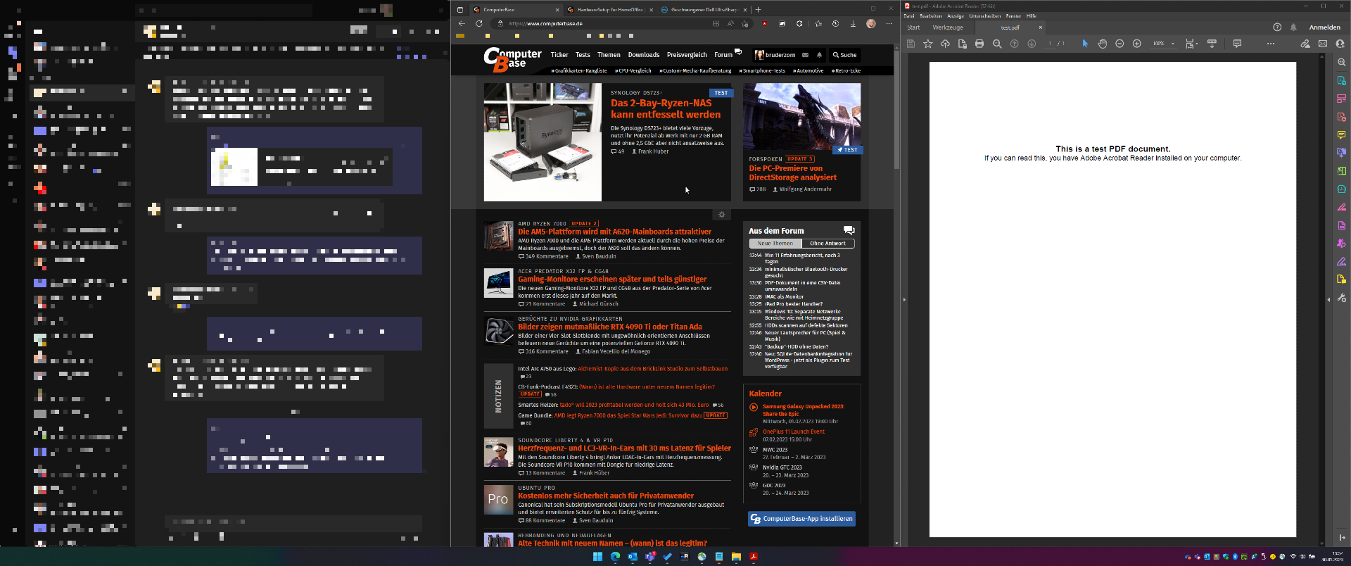

Ultrawide ist halt für A4 Hochkant, PDF, Webseiten usw. nicht so geil, es sei denn der UW hat etwas mehr Pixel in der Höhe(1440+). Ein oder zwei Monitore in Pivot sind bei Officetätigkeiten weitaus sinnvoller.
