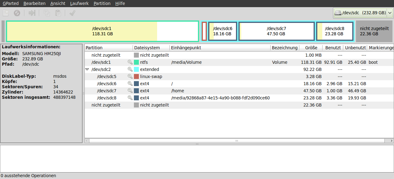

Allerdings sind Helena und Karmic mit GRUB2 und beide auf Ext4 installiert (siehe Foto unten von gpartde-Ausgabe)

Wenn nimm den Karmic/Helena Grub, der frisst auch das alte, im Wiki v. ubuntuusers.de stehen genügend Anleitungen, wie man sowas macht. Selbst wenn Du den grub schrottest, ist es "eigentlich" nicht schwer, den wieder her zu stellen. Ich würde aber vorschlagen, Hardy nicht zu installieren, bei soviel *buntus, ist doch öd. :freak:
Wenn Du Dir vor Augen hälst, dass es sich bei grub, immer um die ersten 512 bytes einer Festplatte handelt, und Du nur drauf achten musst, dass der Grub nicht die Orientierung verliert, ist "eigentlich" alles reparabel.
Schau Dir die Wikis an, und versuch vielleicht ne andere Distrie mit rpm oder so, da hast Du schön nen Brocken was zu gucken, und kannst es nachher immer noch löschen.
Frohes...
PS
glaub der alte grub kann mit ext4 eh nichts anfange.
Lass bei der Hardy-Installation Grub einfach weg, wie du schon beschrieben hast.
Boote dann das OS welches dein aktuelles Grub verwaltet und gib einfach nur
Code:
sudo update-grub
ein.
Grub2 bietet den Vorteil das er mit dem Program osprober sehr zuverlässig funktioniert und sämtliche OS wie bei einer Installation eines Linux Systems erkennt. Das hat bei mir bisher eigentlich immer geklappt.
Gruß
Zedar

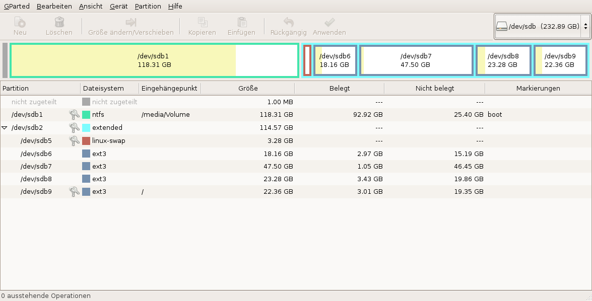

Habe jetzt mal "alles auf eine Karte gesetzt" und Hardy nochmal installiert, diesmal MIT bootloaderLEGACY auf dieselbe Partition, wo auch Hardy installiert wurde.
Siehe da, klappt wunderbar.
Habe nach Neustart Helena gestartet, StartUp-Manager angeschmissen, neue Konfiguration einlesen lassen.. danach wieder neu bebootet, Hardy angewählt und Hardy läuft supergut!!
Also:
Externe-Platte mit GRUB2 als Chef auf ext4.
-swap mit 3GB
-Helena-8 auf ext4
-Karmic-9.10 auf ext4
gemeinsame /home auf ext4 und
-Hardy-8.04 auf ext3 mit Legacy auf gleicher Partition

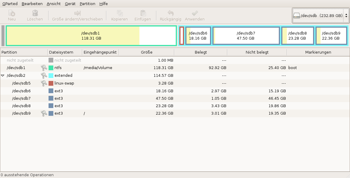

siehe Bild von Gparted,
auf dem Bild sind zwar alle Partitionen mit ext3, weil unter Hardy aufgenommen, der erkennt die ext4 nicht..
